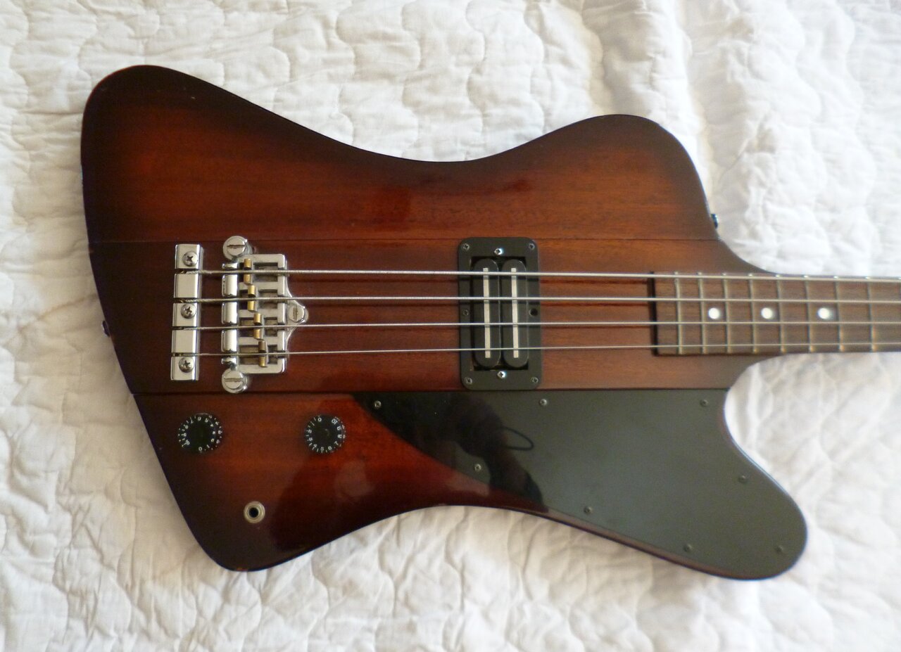

Ein paar Fotos vielleicht noch:
Einfach schick!

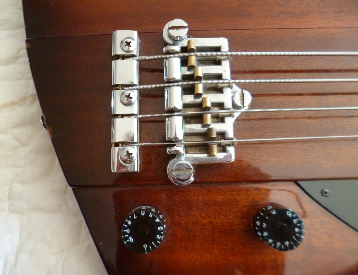

So kann ich mich mit der 3-Punkt anfreunden - also mit dem separaten Saitenhalter.
Mumaßlich ebenfalls nicht original: der Pickup. Passt aber soundwise perfect AFAIK.

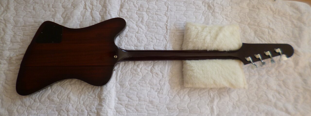

Yo. Neck though.

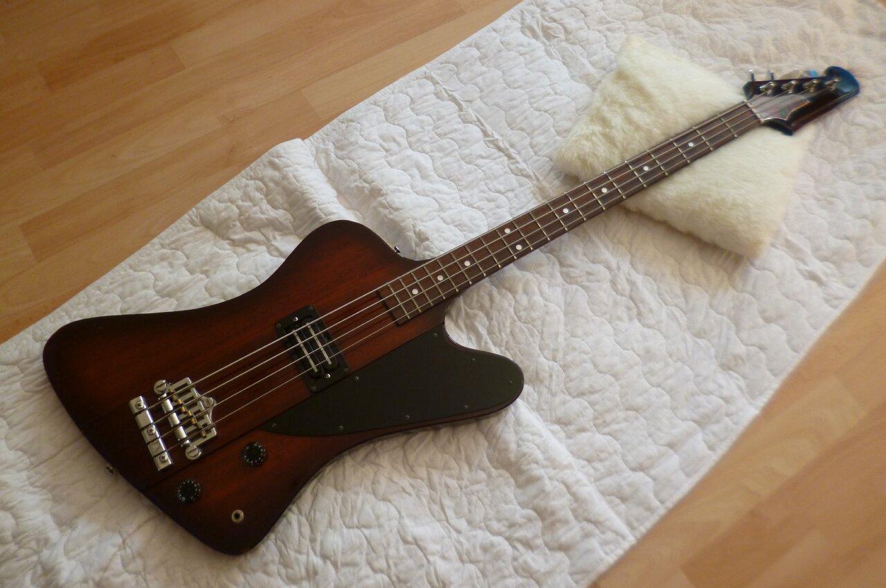

Netter Versuch (nicht von mir, kam so) - aber kopflastig ist er leider...

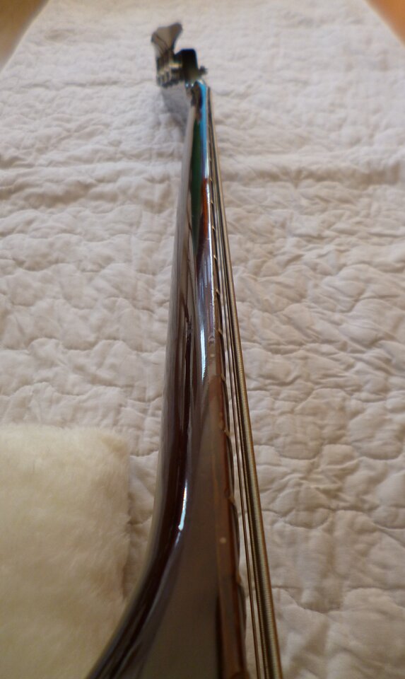

Hals ist okay.

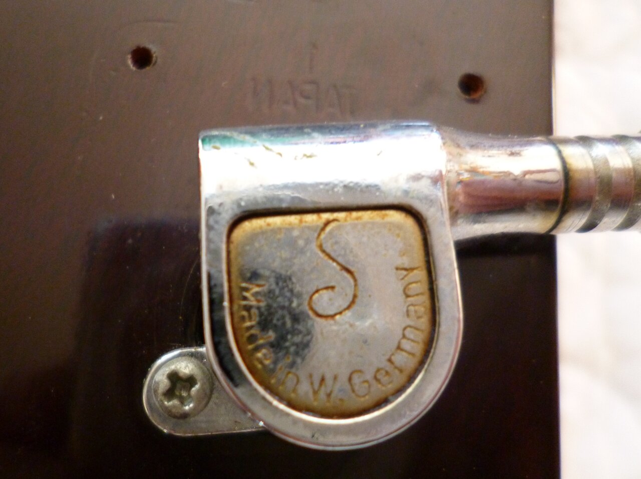

Auch die Mechaniken sind nicht mehr original. Lustig, von den ursprünglichen machine heads ist noch die Prägung "Japan" zu erkennen. :-)

  • #2.346
Vool kühl, der Gerät! :lechz: Musst unbedingt rausfinden, was das genau ist!

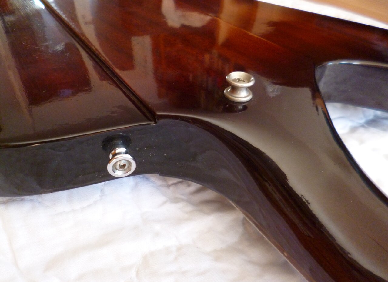

Die Position am Halsfuß ist wie beim Gibbovoochel, die ist schon gut, finde ich. Allerdings würde ich dir empfehlen, den hinteren Gurtpin zu versetzen, damit das Rollen ein Ende hat, hierhin:
img_2436-jpg.135089
Nach langem Ringen ("is nich' orichinool", "verbasstelt":-/) hab ich ihn an meinem Gibbo-Vögelchen auch dorthin versetzt. Jetzt hängt er perfekt! Ich ärgere mich, dass ich das nicht schon vor 10 Jahren gemacht habe. Und falls das den Wiederverkaufswert schmälern sollte ist mir das latte, da das ein PAL ist, genaugenommen en PME (Problem meiner Erben:D).
Bei deinem dürfte das ja auch keine Rolle spielen, denke ich.:-)

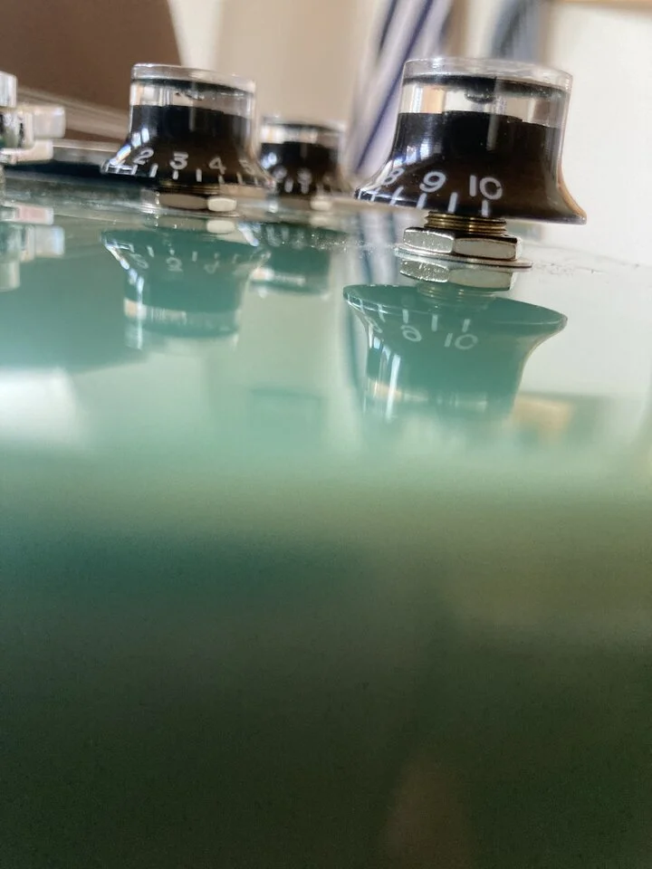

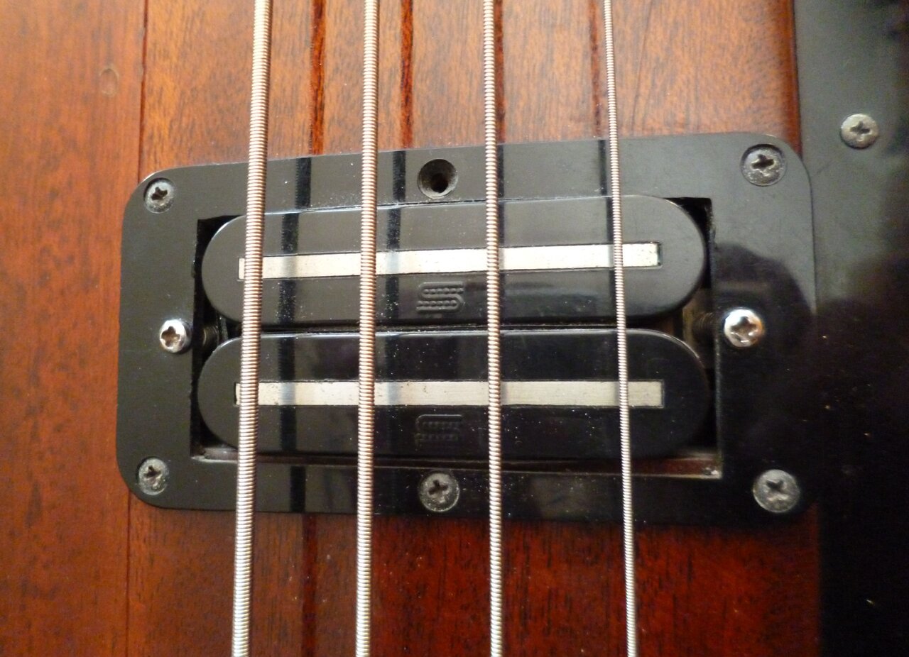

Kuckuck ThunderFomies, ich möchte meine kleine Drecksau ein bisschen mehr zu meiner kleinen Lieblingsdrecksau machen. Ein paar der Fehler stören mich…
Zum Beispiel der Abstand der Poti zur Decke.
5-6mm finde ich too much.
Hebel ich die einfach ab?
So mit Decke schützen und so weiter
  • #2.355

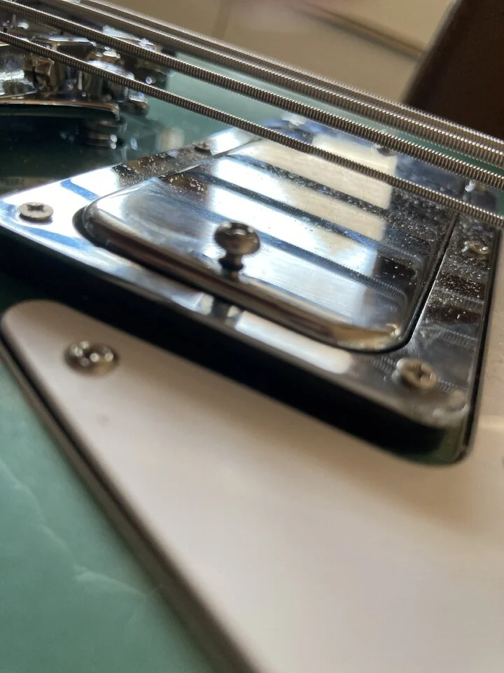

Die Federn unter den PupSchrauben scheinen lasch zu sein
Muss ich da in den pickupschraubenzubehörfachhandel oder was würdet ihr machen?!
So bleibt der pup bzw die Schraube…
  • #2.356
Schmeiß die Federn raus und pack festen Schaumstoff unter die Pickups. Schrauben gibt es für kleines Geld bei Thomann und Rockinger.
Reaktionen: uncool sam, Hicetea und Mad Jazz Morales

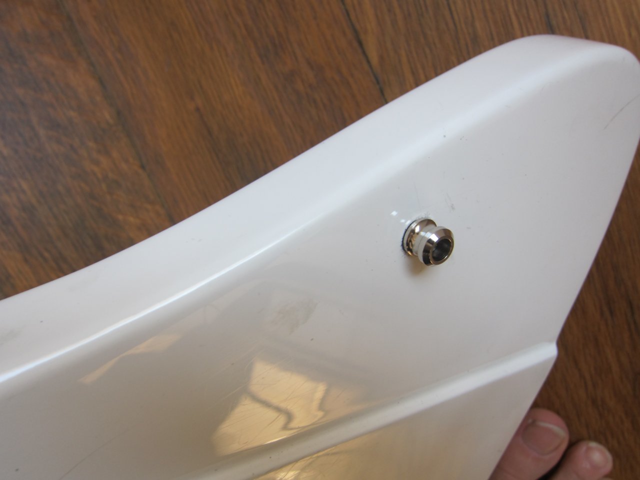

Den Gurtpin möchte ich höher ansetzen, mit welcher Bohrerstärke würdet ihr vorbohren?
  • #2.358
Stärkere Federn im Eisenwarenfachhandel kaufen oder Schaumgummi drunter, wie Kolleeche @rootbert empfiehlt.
Schraube wählen (wenn nicht die originale - diese kommen mir immer etwas zu windig vor, deswegen nehme ich meist eine Spax in passender Länge und ø), Kerndurchmesser Schraube messen :pfeil: = Bohrerstärke, oder minimal kleiner.:-)
Das hängt von deiner Schraube ab.
Hier ist eine schöne Tabelle:
Also Bohrerdurchmesser ist ca. 2/3 des Gewindeaußendurchmessers der Schraube, oder so.
