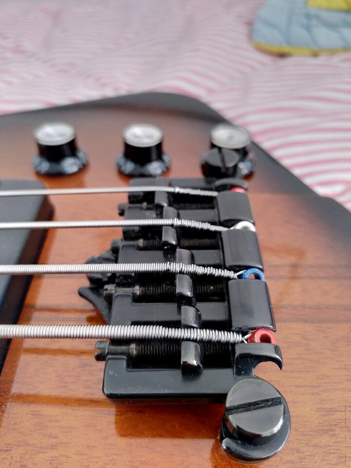

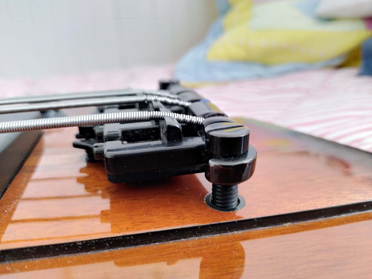

Moin zusammen,
Mein Gibson Thunderbird ist wie alle meine Bässe in HEAD gestimmt. Leider habe ich nie ein überzeugendes H-Saiten Erlebnis erzielen können.😉 Das hat dazu geführt, dass ich den Bass eigentlich nicht mehr spiele seit ich den Sattel habe auffeilen lassen... 🥴
Angeregt durch diverse Beiträge "wie man eine H-Saite richtig aufzieht" habe ich mir mal die Situation auf meinem Thunderbird genauer angeschaut. Und wie man sieht sowohl H als auch E Saite liegen eher suboptimal in den Reitern der Bridge. Es liegt der Teil der Saite auf, wo der Kern sozusagen zurückgeführt wird und die Saite noch nicht homogen gewickelt ist.
Wie würdet ihr das lösen? Andere Brücke? Bei anderen Saiten bin ich mir unsicher, dass das was bringt. Die ersten paar Zentimeter hinter dem Ballend sind ja immer unordentlich und ich muss den Reiter schon so weit zurückdrehen, damit die Oktavreinheit passt.🤔

Du kannst versuchsweise eine kleine Mutter vor das Ballend einzufädeln und schauen, ob es etwas bringt.

Oder vielleicht Tapercore-Saiten verwenden?

Vielen Dank dir.👍🏻 Ist mit Versand aber auch eine ganz schöne Stange Geld... Muss ich mir mal überlegen.🤔
Schaffen die Replacement Brücken von zum Beispiel Babicz eigentlich Abhilfe, was dieses Problem angeht?

Ich glaube das Problem liegt eher am dünnen Hals. Der muß ja das Schwingen der Saite stabilisieren, in dem Fall von der deutlich massiveren H-Saite. Mit wenig Material/Holz ist das natürlich schwieriger, weil das Hälschen viel instabiler ist als z.B. ein Prezi-Hals. Bei einem Projekt musste ich meinen TB einen Halbton runtertunen und dann einen Song in Drop-D (also Db) spielen. Das war nicht schön.

Mein Vogel hat auch nen dünnen Hals und kommt mit der 130er B-Saite genau so gut klar wie meine anderen dünnhalsigen Bässe. Ich hab zwar mittlerweile auch die Babicz drauf, hat aber mit der original Brücke auch gedrückt.
Selber machen oder machen lassen. Es ist nicht mehr als eine Stahlstange mit vier Löchern darin.

Ja klar da hast du Recht. Habe ich mir auch schon überlegt. In dem Zuge, hatte ich mich nur gefragt, ob die Aftermarket Lösungen dieses Problem eigentlich auch lösen... 🤔 Generell wird der Austausch der 3-Punkt Brücke ja oft empfohlen und ich glaube auf den aktuellen Gibson Tbirds ist die auch gar nicht drauf.🤷‍♂️

34 € für eine Stahlstange mit vier Löchern. aber immerhin nur 28€ Versand.:facepalm1:
Aber eigentlich müsste es doch eher eine Verbesserung sein, wenn die Saite an einer dünneren Stelle aufliegt... machen doch die Tapercore-Saiten auch so. Ich kann mir nicht vorstellen, dass das dein Problem ist. Vielleicht kann die @airbagger einen Saiten- und Setuptip geben, um der Sache näherzukommen? Bei ihm scheint's ja zu funktionieren...:nix:
Also so wie mein Bass im Moment klingt, würde ich auch nicht unbedingt sagen, dass der Wechsel auf HEAD ein kluger Schachzug war😜
Wenn du unbedingt die Bridge wechseln willst, kannst du das natürlich tun aber ob der Bass dann komplett anders klingt, sei mal dahin gestellt.
Mein Formentera Thunderbird klang auch mit der Originalbridge super und auch mit der Babicz auf B runter gestimmt nicht unbedingt ideal.
Der Wechsel macht vor allem Sinn, da du wesentlich mehr Möglichkeiten beim Einstellen hast, z.B. auch Einzelsaiten in der Höhe verstellen kannst. Ich weiß gar nicht, ob die Babicz dein konkretes Problem überhaupt löst und da mehr Platz zwischen Saitenaufhängung und Reiter ist.
Falls du mit den Einstellmöglichkeiten hin kommst und die Bridge dir nicht ständig die Hülsen aus dem Korpus zieht, muss eigentlich kein Wechsel sein.
Versuch doch mal irgendwas einzufädeln und schau nach, ob das überhaupt dein Problem löst. Kostet nix und du bist schon einmal einen Schritt weiter. Geld ausgeben kannst du dann immer noch😉
Ich hab den Vogel gekauft, mit nach Hause genommen und direkt umbesaitet. Hat gut funktioniert.
Die Babicz ist dann später wegen der besseren Einstellmöglichkeiten drauf gekommen.
Saiten hab ich die gerne als „Rundfeilen“ titulierten Warwick red label drauf.
