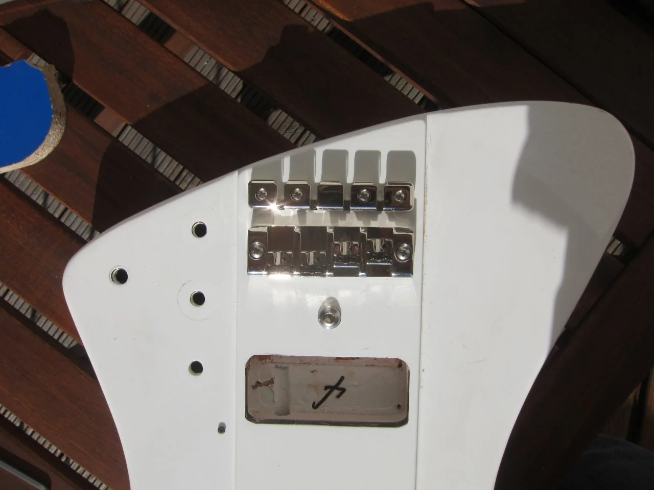

@rootbert Sowas du meinen? Die Saitenhöhe lässt sich zwar auch nicht einzeln einstellen aber die Bolzen reißt es nicht raus.
Edith: Passt nicht plugnplay. Siehe unten.
  • #2.429
Hm, die kann imho auf'm Voochel nicht funktionieren...:gruebel: Da bekommt man den Reiter so augenmaßvermessen vielleicht 8-10mm von der Achse der Befestigungsschrauben Richtung Hals verschoben. Bei meinem bebabiczten Gibbo ist der Reiter der E-Saite va 15mm nördlich der Achse Befestigungsschrauben, die G-Saite ca. 21mm.
Die Position der Tune-o-matic wäre ja so wie bei meinem Ray'nBird:
Damit das basst habe ich den Hals ein gutes Stück in den Korpus verschoben, guggsdu:
Also Plug'n Play is' anders! :D
Reaktionen: Slidemaster Dee, Hicetea, fmm und eine weitere Person

Stimmt, die Reiter und die beiden Brückenschrauben sind original nicht auf einer Linie. Das ist ja dumm.
