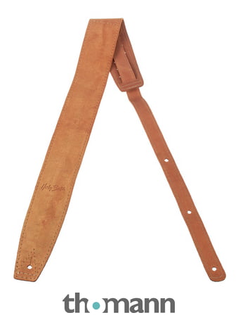

Ich habe einen ungepolsterten Gurt, dessen breiteter Teil (B=8cm) ca. 130cm lang ist. Damit geht's gut, auch ein anderer mit nur 105 lagem breiten Teil geht noch.
Ich habe sowas gesehen:
Obacht, der ist für die Standard-Pinposition am Voochel (Halsfuß/Mittelachse hinter der Brücke) viel zu kurz! Da sollten es imho schon 170 cm sein.

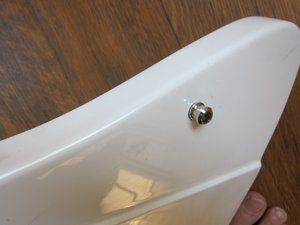

Alternativ kannst du den hinteren Pin versetzen, das hat nur Vorteile:
Dann reichen auch 150cm.

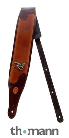

Ich komme mit dem hier
am Vogel gut klar. Guckst du Avatarbild.
Hallo,
Dankeschön.
Wie groß bist du? Bei mir reicht ein 150cm Gurt nicht , ich bin 1.90.
