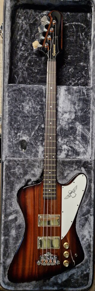

ich habe mir dann mal einen gebrauchten gekauft.....mit schraubhals.
Reaktionen: Flex Bass und Cochise
  • #2.717
Ist das der mit den hinten überlappenden Mechaniken? Drücke die Daumen dass du damit gut klar kommst... ich find den zu abenteuerlich gebastelt.
Darf ich fragen, was du bezahlt hast? Der Verkäufer wollte ja 400 haben, was ich für n absoluten Mondpreis halte...
  • #2.718
ja, der mit den überlappenden mechaniken. ich werde die mechaniken etwas überarbeiten. habe alle notwendigen werkzeuge und maschinen dafür. dann sieht es hübscher aus.
ich habe 350€ bezahlt. da der bass keine macken hat, alles gut funktioniert und in chrom ist, fand ich den preis angemessen.
  • #2.719
So, die Tuner sind korrigiert.
Die Löcher schließe ich mit farblich angepasstem Holzkitt.
Geputzt und mit Autowachs poliert

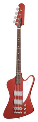

Was ich schon hart finde, sind die Preise der neuen Epi 64er Birds...
Für 949€ legt man doch lieber bisschen etwas drauf und kauft sich nen gebrauchten Gibi
Hoi, ich bin neu im Gewerbe und habe mir genau diesen für 694€ zum Black Friday erlaubt :-) Die knapp 950€ die da neu verlangt werden hätte ich nie bezahlt, selbst die aktuell knapp 814€ in Inverness Green finde ich zu teuer, verstehe diese Farbpreispolitik eh nicht.
