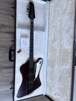

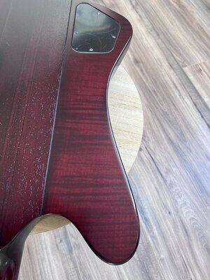

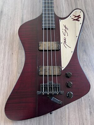

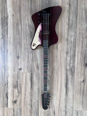

Bevor ich Ihn inseriere… hat jemand Interesse hier an einem USA 2012 Nikki Sixx Signature?
Zustand wie neu. Bis auf 2 Stellen.( Spielspuren am Bridge PU und hinten an der Abdeckung)
David Barfuß Black Chrome PUs
Und Umbau anstelle des Killswitch ist ein Tonepoti verbaut.
Original PUs und Killswitch vorhanden.
Der Bass hat wunderschöne Flamed Maple Korpusteile…
Hab den 2015 für ein Projekt neu gekauft und bei einer Hand voll Gigs gespielt. Seit dem liegt er ungespielt im Koffer
Bei Interesse bitte PN
Preisvorstellung ab 2400€

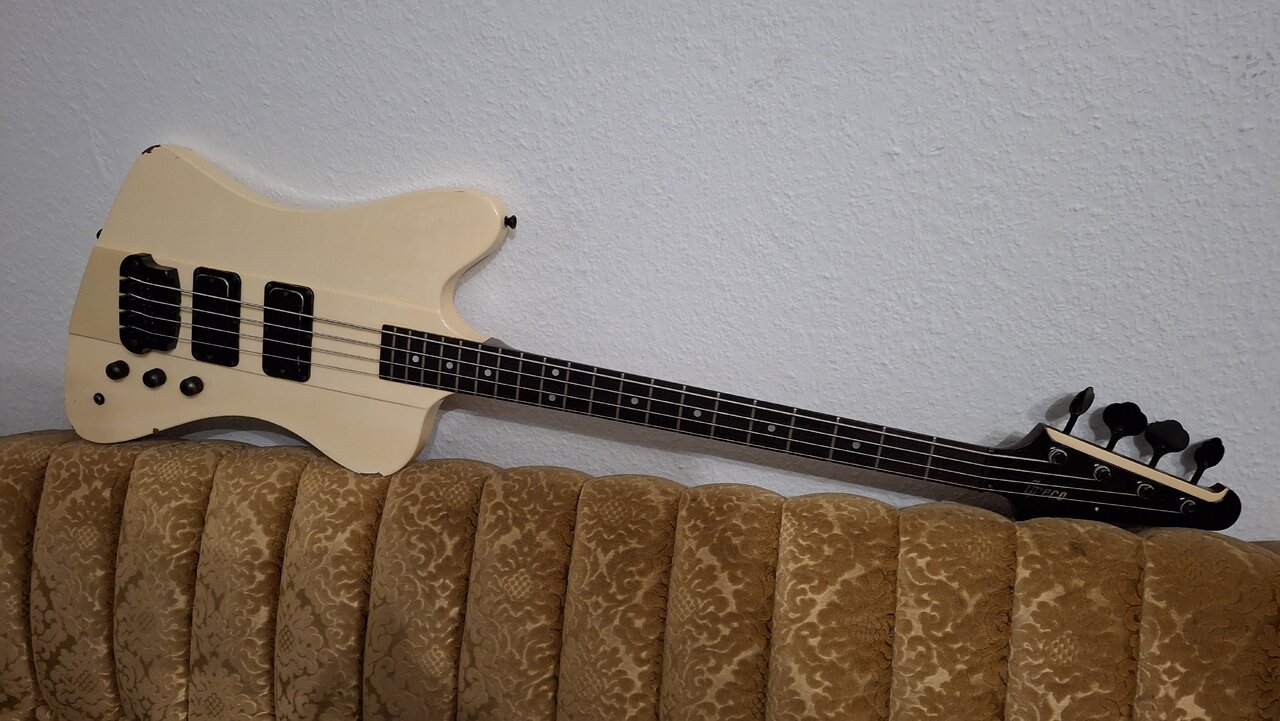

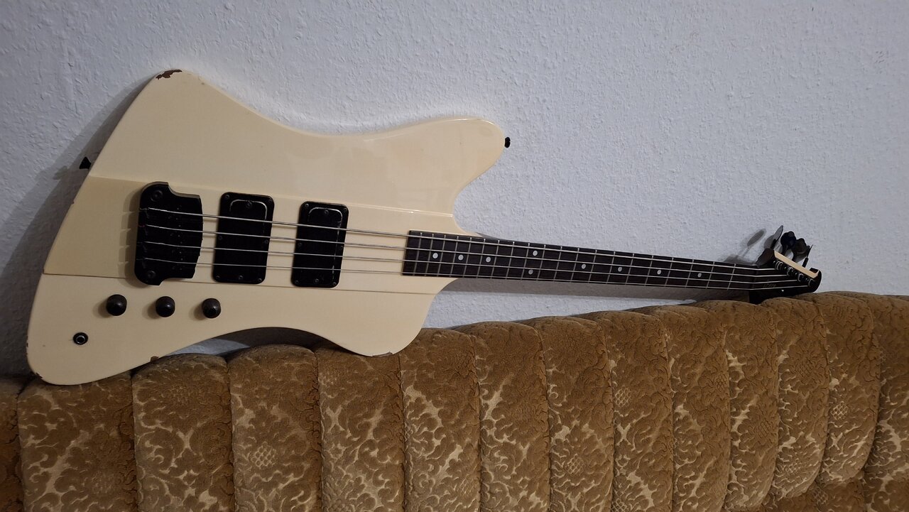

Mir ist ein Donnervogel meines verstorbenen Freundes zugeflogen. Ich möchte ihn für die Mutter verkaufen. Ein Player von 1990. was wäre ein fairer Preis?
Ich glaube die Potis mussten mal getauscht werden:
Und ein paar Anstöße gibt es auch:
Der Sound ist einem Thunderbird echt würdig.
Reaktionen: Hicetea, uncool sam und Cochise
  • #2.746
@Alex_S. Der Bass sieht augenscheinlich ganz gut aus. Einzig die Farbe der Hardware inkl. Tonabnehmer ist mir für diese Zeit unbekannt. Meinem Wissen nach hatte Gibson ausschließlich schwarze Hardware. Die Tonabnehmer, oder zumindest die Kappen, scheinen getauscht worden zu sein und die Tonabnehmerrahmen wurden nachgerüstet.
Im neuwertigen Zustand sind derzeit ca. 2 k€ für einen Thunderbird um 1990 im Laden fällig. Wegen der Änderungen könntest du dich darunter etwas unter dem Preis einordnen. In der Zeit wurden meiner Meinung nach gute Bässe aus gutem Holz von Gibson gebaut, vielleicht findest du eine Person, die Lust auf den Vogel hat.

Ich habe meinem in super Zustand beim Händler gekauft. Da zahlt man dann such etwas mehr. Das ist halt abhängig vom Zustand, zumal viele slte Vögel verbastelt sind. Für weniger Geld ist man den Vogel früher los.
Die Mechaniken sehen original aus. @MauMau Mir ist helle Hardware aus der Zeit wie gesagt nicht bekannt. Das heißt ja nicht, dass es die nicht gibt ;)
  • #2.750
Warum? Kratzen sie ? Wenn nicht, dann können sie bleiben.
Übrigens hat Gibson auch 1990 bei manchen Bässen verchromte oder vernickelte Hardware verbaut. Ob beim Vogel, weiß ich allerdings nicht.
Ich habe mich missverständlich ausgedrückt: ich meinte: sie sind wohl mal getauscht worden? Ich vermute das aber nur, weil bei meinem Gibson-Bass die Potis anders aussehen.
Die, die drin sind, funktionieren einwandfrei. Wenn es die Orignialen sind, umso besser.
