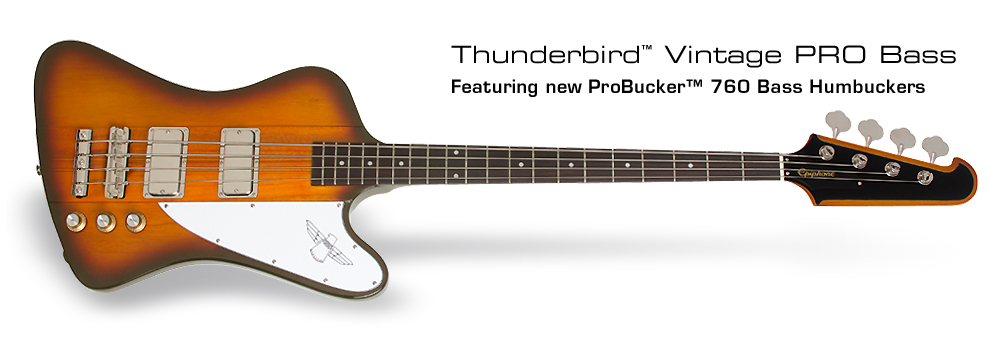

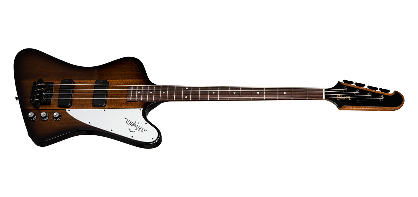

Ich möchte Euch TB Enthusiasten ja nicht den Spass verderben, aber sowohl der TB Pro als auch der Vintage Pro haben gar keine korrekte TB Korpusform.
Was ist eine "korrekte" TB-Form? Wie stark geht das das mehr oder minder ausgeprägte Abstraktionsvermögen ein? Zumindest meine Augen nehmen das Ding als Thunderbird wahr, und zwar als schickes Exemplar, von dem sich das Mutterhaus durchaus mal ne Scheibe abschneiden könnte, und zwar eine ganz dicke.
Meine 1960s EB-3 unterscheiden sich in Details ebenfalls von den Gibsons der 60er Jahre, sogar noch sehr viel deutlicher als der neue Vogel. Trotzdem erkennt das jeder als eng an die Oldies angelehnte Neuauflage. Der neue Epi-Vogel besitzt immerhin eine Brücke, die an die alte erinnert und vor allem Nachbauten der Tonabnehmer. Und er strahlt durchaus den Vibe der Oldies aus, die im übrigens floppten.

Ich denke auch der Unterschied ist verschmerzbar:
