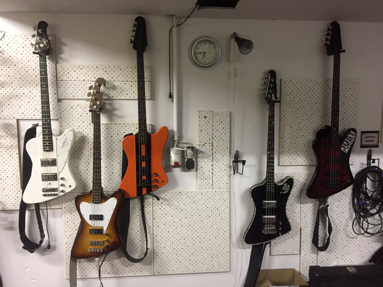

Hier mal ein kleiner Vogelschwarm, fotografiert auf unserem Ornithologie-Treffen am Freitag:
Von hell nach dunkel (links nach rechts:D):
Ray'nBird von mir, Bach/Scheckter-Bird von @Stainless , Racing-Bird von @BiffMalibu , PoЯnbird von mir, Epivogel von @Majbass !
@ElectricMorus war unbevogelt erschienen, war aber ganz angetan...;-)
War lustig Jungs! Das machen wir mal wieder...:bier:
Reaktionen: Majbass, Semigradler, Gast370 und 4 andere
Unbedingt! :bier:

Danke fürs Weglassen der Pünktchen über dem o, @BassTart :D!
Ja, war prima und immerhin bin ich ja bevogelt (sic!) wieder gefahren. Schon ein geiles Teil!bass-guitar
