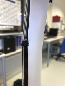

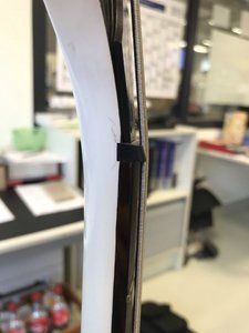

  • #1.409
Tach zusammen,
ich hätte da mal eine Frage an die erfahrenen TB Nutzer.
Ich habe ja kürzlich in der Bucht einen zu nem Hammer Kurs geschossen.
Jetzt ist mir beim Saubermachen usw. aufgefallen das im Bereich des Sattels risse Im Lack sind.
Kann mir jemand sagen ob diese normal sein können oder hier evtl. ein Schaden zu Grunde liegt?
Sie sind nur an den Seiten und nicht auf der Ober- oder Unterseite.
Danke schon mal für eure hoffentlich beruhigenden Antworten.
Greetz Palli

  • #1.410
Die Lackrisse an dieser Stelle hatte mein Epi TB Classic auch...und der war vollkommen in Ordnung.
Reaktionen: Palli112
  • #1.411
Das beruhigt erst mal. Macht auch ansonsten nicht den Eindruck als ob er nen größeren Schaden hat. Er hat zwar ganz oben an der Kopfplatte nen anschlag, aber es wirkt alles stabil. War trotzdem unsicher.
  • #1.412
Für Genaueres müsste man den Lack an den Stellen runtermachen, um zu sehen, ob die Risse auch im Holz sind. Nach @Ray Mahoganys Aussage würde ich da warten.
Aber vielleicht kleine Markierungen mit Bleistift an den Enden der Risse anbringen, dann siehst Du, ob sie wachsen. Das ist sonst oft schwer zu beurteilen.
