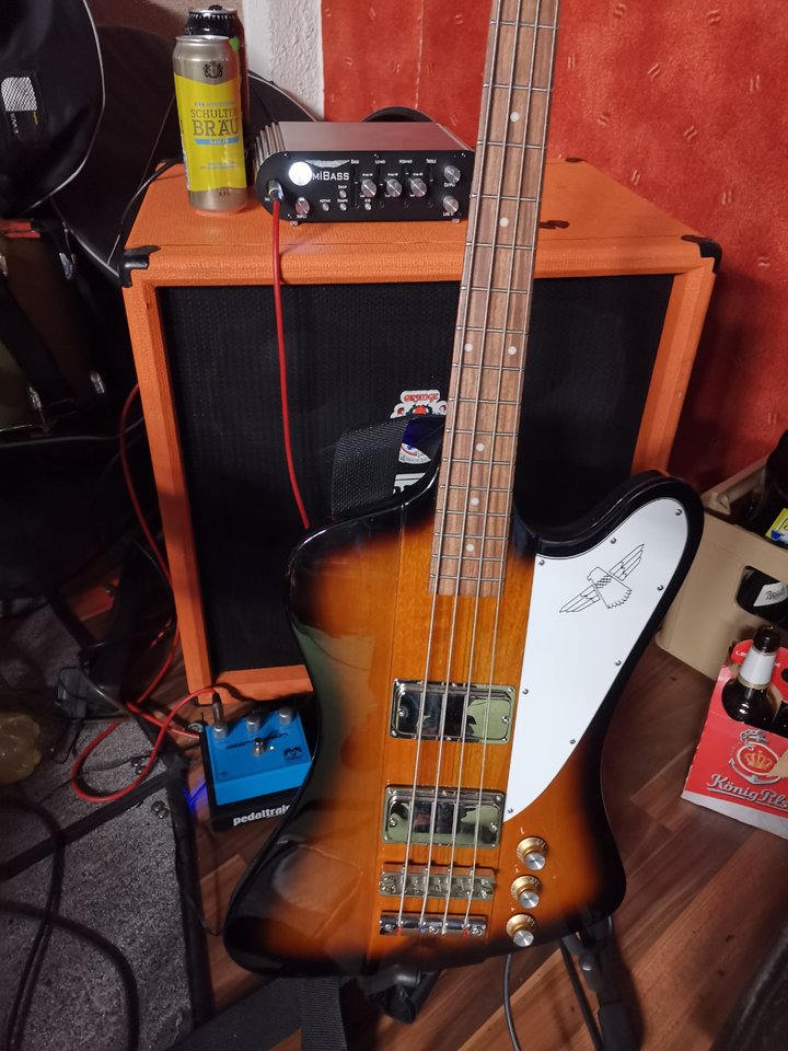

Gurtpin würde ich sagen, #1 mit Sander DeGier/BassTart( :D)-Variante hinten. So hab ich's gemacht:
Ray'nBird
Jetzt hab ich den vorderen aber versetzt (weil die Schraube abgebrochen ist), balancetechnisch ist es jetzt noch besser, optisch Geschmackssache:
