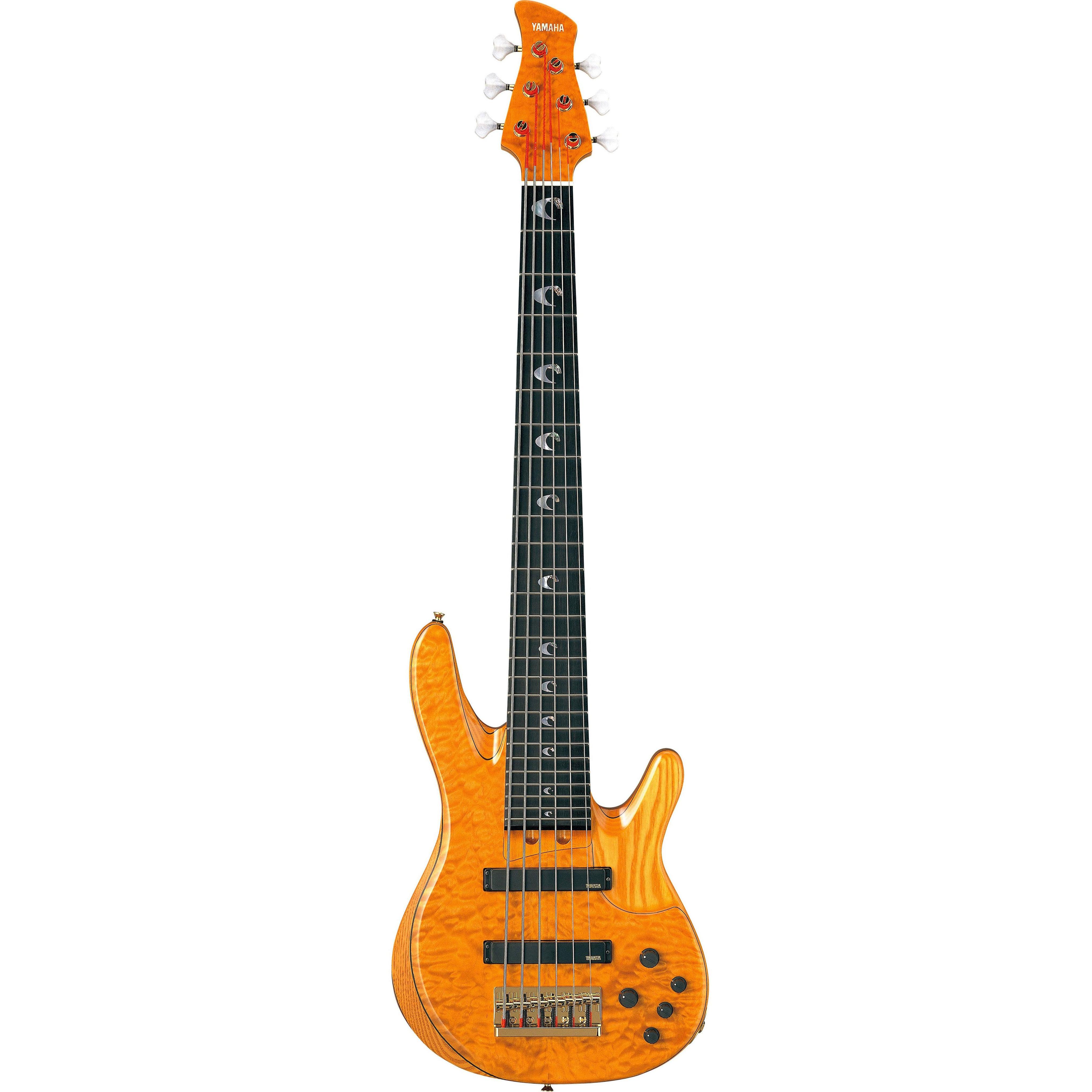

Wie groß ist denn der Abstand vom "normalen" TRB zum TRBJ2 ?
Es gibt keinen "Abstand". Das sind verschiedene Instrumente... ;)
Die 5000 sind in absehbarer Zeit definitiv nicht realisierbar.
...und das ist praktisch der "Streetprize". Liste bei Yamaha ist knapp 6000,-€ ;)
Aber gebraucht immer mal wieder zwischen 2000,-€ und 3000,-€ zu bekommen, da die JPs schon extrem lange gebaut werden und früher auch noch nicht soooo teuer waren, wie heute (bei gleicher Qualität).
Es ist auch egal, ob JP1 oder JP2. Es gibt zwar kleine Unterschiede, aber klanglich, spielerisch und qualitativ sind beide auf einem Niveau. Da entscheidet der Geschmack, auch wenn die Unterschiede nicht besonders groß ist.

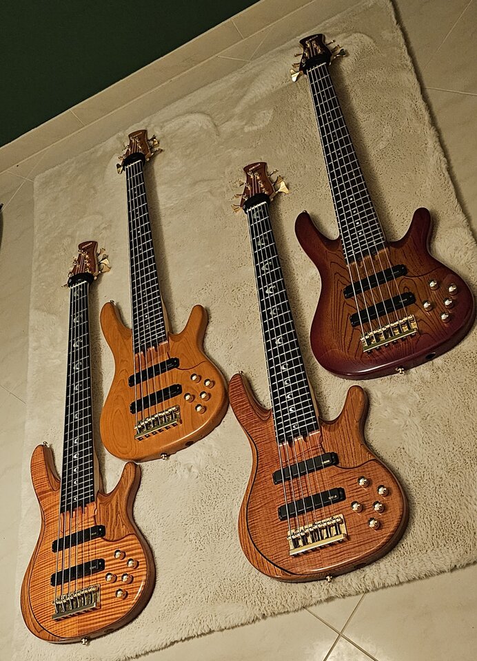

Hier mal meine 2 TRB-6JP und 2 TRB6 im direkten Vergleich. Man sieht die Ähnlichkeit schon...
Übrigens: Die Unterschiede von JP1 und JP2...
JP1: 34", Elektronik mit Mid-Preset (rausch leicht, aber klanglich m.M. deutlich besser und filigraner als beim JP2), 24 Bünde, goldene Metall-Tuner-Flügel.
JP2: 35", normaler 3-Band EQ, 26 Bünde, Kopfplatte-Rückseite zusätzlich mit Edel-Funier, Tuner mit weißen Kunststoff-Flügeln.
Das Gewicht der TRB-6JP 1&2 liegt in der Regel bei 5kg bis 5,3kg... ;-)
Korpus: Ahorn/Esche/Erle/Esche/Ahorn mit Ebenholz-Zwischenlagen.
Hals: Ahorn 3-streifig, Ebenholz Griffbrett, 6-fach geschraubt
Ein einfachen TRB6 I liegen bei ca. 4,6kg bis 4,8kg.
Korpus: Esche
Hals: Ahorn 3-streifig, Palisander Griffbrett, 6-fach geschraubt
Besonders toll an diesen Bässen:
Der Balance-Regler ist aktiv. D.h., es sind PU-Mischungen feinfühlig über den gesamten Regelweg des Balance-Reglers möglich. Und das hört man auch. Damit lässt sich schon vieles einstellen, ohne das man auf den EQ zugreifen muss.

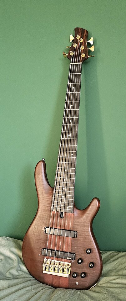

Die zweite Alternative wäre ein TRB6p der ersten Generation. Da gibt es aber auch Unterschiede (siehe Bilder):
-Mit 1 Halsstab = Bridge-PU 5mm näher zur Brücke/Hals wie TRB6/JP
-und mit 2 Halsstäbe = PUs wie beim JP/ Hals etwas fetter als TRB6/JP.
Dank der Piezos bei den 6p hat man einen sehr coolen alternativen Ton, der z.B. für Akkordspiel wirklich hervorragend klingt. Wie eine gute E-Akustikgitarre, nur tiefer... macht Spaß.
Klanglich sind die 6p im reinen Magnet-PU-Sound allerdings weiter weg vom JP, als man vermutet. Auch die Elektronik klingt komplett anders. Die PUs sind aber dieselben.
Die 6p klingen mehr "Hifi" und sauberer, die JP direkter und aggressiver. Meiner Meinung nach, setzen sich die TRB6/JP in der Band besser durch und sind deutlicher heraushörbar. Aber das ist sicher Geschmackssache und muss jeder selbst ausprobieren. Ich kenne auch andere Meinungen.
Spieltechnisch ist zumindest der "1-Halsstab-6p" gleich dem TRB6, der andere "2-Halsstab-6p" fühlt sich am Hals deutlich(!) fetter an.
Gewicht der 6p variiert. Von 4,5kg bis über 5kg ist alles möglich.
Korpus: Ahorn (Flügel angeleimt)
Hals: Ahorn/Palisander(?), Ebenholz Griffbrett, 5-streifig, durchgehend
Die Saitenabstände sind bei allen oben erwähnten TRBs gleich. Für die rechte Hand ändert sich also nichts. Volle 19mm Bewegungsfreiheit also und dementsprechend breit die Hälse ... ;-)
Die PU-Abstände (gemessen A-Saite Reiterauflage bis Mitte PU) ...
-von TRB6, TRB-6JP und TRB6p (2-Halsstäbe) sind
ca 55mm und 133mm.
-beim TRB6p (1-Halsstab) sind es
50mm und 133mm.

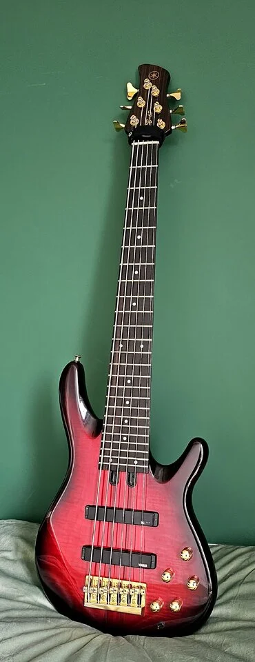

Alles, was dann noch so an TRB 6-Saiter kam, klingt und spielt sich komplett anders. Vor allen das Stringspacing ist auf ca.17mm geschrumpft, was extrem viel ausmacht.
TRB6 II hat 35", andere Elektronik und komplett andere PUs in anderer Position. TRB6p II hat zudem einen fetteren Hals.
Ab TRB1006(J) sind es keine Japaner mehr. Im Vergleich zum einfachen TRB6 II aber qualitativ kein großer Rückschritt (allerdings im Vergleich zur 1.Slapcut-Generation dann doch spürbar). Klanglich kommen die TRB1006 den TRB6 II nahe. Mit einem kleinen Trick bekommt man aber etwas mehr Definition und Aggressivität aus den 1006, wenn man die PUs dreht, so das die Spule näher zur Brücke liegt. Bei den ganzen "Soapbar-PUs" von Yamaha handelt es sich um Singlecoils mit Brummspule. Manchmal liegen die Spulen halsseitig, manchmal brückenseitig, manchmal Reversed-P, das muss man mit einem Schraubendreher mal abklopfen. Bei den 1006 liegen sie oft halsseitig und man kann sie drehen.
Bei den TRB6 II liegen die Spulen brückenseitig, aber die PUs sind näher zum Hals platziert.

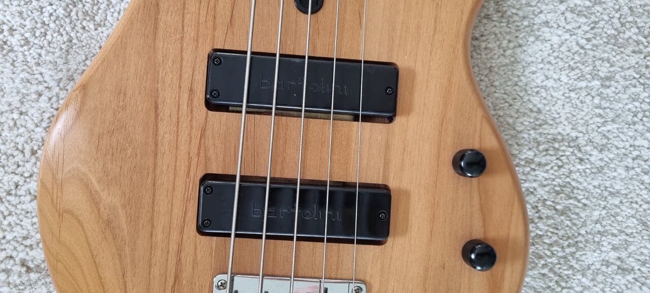

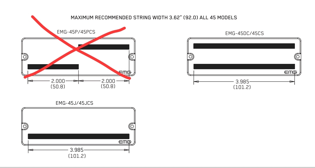

Mal so eine Frage am Rande... Hat schon mal jemand Erfahrungen damit gesammelt, einen NE-1 bzw. BBN5A statt der Werkspickups (kein übliches 5-Saiter-Format) mit EMG DC zu bestücken. Theoretisch dürfte da ein EMG45DC (ja, der 6-Saiter) genau reinpassen... Beim kleineren EMG40DC hätte ich oben und unten Lücken im Korpus, die ich irgendwie füllen müsste.
  • #1.093
Da die meisten aktiven EMGs Klingenmagnete besitzen, sollte das gehen. Schau in die Anleitungen, die EMG auf deren Produktseiten zum Download anbietet....
Ich hatte mal spaßeshalber in einen BB5N Bartolini 6-Saiter Soapbars eingebaut. Das passte zwar nicht ganz vom Format, aber war noch ok.
Leider waren das 4-Spuler und die A-Saite lag genau zwischen den Spulen. Das funktionierte zwar auch irgendwie, aber nur wenn man die Spulen nicht zum Humbucker verdrahtet hat, was allerdings gebrumme hat wie blöde... ;)
Mit den EMGs sollte das aber funktionieren, die tasten die Saiten durchgehend und gleichmäßig ab...
Bis auf die P-Variante sollten die anderen ((Humbucker oder J) also funktionieren..
Reaktionen: hui
  • #1.094
Dass der 45P nicht geht bei nem 5-Saiter ist logisch. Es ging mir in erster Linie drum, ob der 45DC oder J da schön reinpasst ohne extra Schleifarbeiten. Da dürfte nicht viel Luft sein.
  • #1.095
Ah, ok... dann habe ich das falsch verstanden. Sorry.
Hier mal ein Foto von den Bartolinis damals. Die Bartolinis hatten 117mm x 32mm, soweit ich mich erinnere.
Die EMGs mit 115mm x 38mm werden also auch nicht 100% passen. Aber ggf besser, als die Bartolinis. Ich weiß aber nicht mehr, wie breit die Fräsung war und ob 38mm passt.
