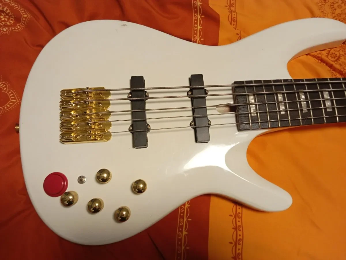

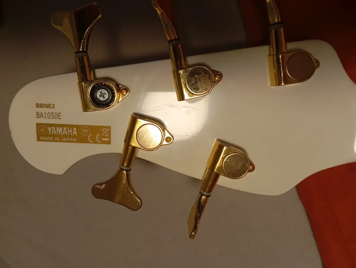

Ist das ein echter BBNE2?
https://www.willhaben.at/iad/kaufen-und-verkaufen/d/bassgitarre-yamaha-884151676/
Die Tuner normalerweise beim BBNE2 genau in der Saitenachse. Die Tuner haben auch andere Drehflügel.
Der Trussrodzugang schaut unlackiert aus. Das wirkt auch nicht astrein.
Die Headstockbeschriftung auf der Rückseite "BBNE2" und "BA1050E" wirkt auch seltsam.
Monorails-Brücke ist anders...
Ob das Shaping korrekt ist, ist auf den Fotos schwer zu sagen, vermutlich aber eher nein.
Der Preis wäre mit 750€ natürlich heiss, aber ich tippe darauf, dass ein ähnlicher aussehender Bass NathanEastifiziert wurde.
Was sagt ihr?

Der ist nicht echt. Die Korpusform und Kopfplattenform sind andere, die Bridge ist eine andere und die Tuner sind beim Orginal in Perlmutt und auch anders angeordnet.
Außerdem ist die Seriennummer schwarz und in der Mitte der Kopfplatte zwischen den Tunern.
Kurz gesagt: nicht kaufen.
Einen NE-2 unter 2500€ bekommt man höchstens unter Freunden.

Das ist mit ziemlicher Sicherheit kein BB NE 2 auch kein BB 2005 die billigere Version vom BB NE 2. Das Einzelreiter-System ist gar keins, das String Spacing ist bestimmt nicht 18 mm eher weniger, der Saiten Abstand zwischen E u A-Saite stimmt nicht, das würde es bei einem Yamaha niemals geben, da stimmt praktisch gar nichts, nicht mal die korpusform.
