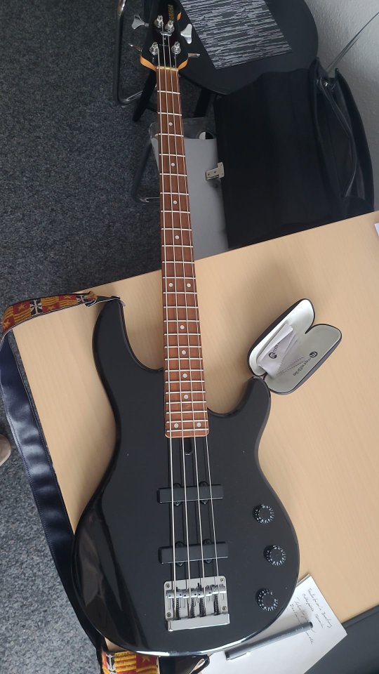

Ich habe darüber nachgedacht, zwei Carbon- oder Titan-Stäbe in den Hals einzusetzen
Warum? Was versprichst du dir davon? Stabilität? Sound?
Das wird teuer und aufwendig. Keiner kann dir sagen ob dir der Sound nachher besser gefällt als vorher. Oder er verschlechtert sich sogar.
Wenn schon, dann würde ich mir noch eher einen neuen Hals bauen (lassen).
Hast du deinen Ibanez eigentlich auch geupgradet? Oder ist er noch im Originalzustand?
Ja, alles original. Und daran ändere ich auch garantiert nichts.
Never change a running system.
Mir geht es dabei primär um die Stabilität.
Ich bin nicht davon überzeugt, dass die Stäbe den Sound des Basses verbessern werden.
Da ich oft zwischen Indonesien und Deutschland hin- und herfliegen werde, könnten die Temperatur- und Klimaschwankungen den Hals verziehen.
Zumindest habe ich das so in einigen Foren gelesen.
Der RBX hat vermutlich einen einteiligen Hals, diese neigen meiner Erfahrung nach dazu sich zu verändern, bei fast allen meiner Bässe mit einteiligem Hals muss/musste ich regelmäßig den Spannstab nachstellen (Winter/Sommer). Entweder man stellt den Bass gleich etwas "toleranter" ein (Saitenlage hoch), dann fällt das vielleicht weg, allerdings bevorzuge deswegen mittlerweile mehrteilige Hälse, gerne auch mit Carbon-Stab darin, um solcherlei Effekte zu minimieren. Nebenbei reduziert die Stabilität durch den Carbon-Stab die Deadspots, allerdings ist das nachträgliche Einsetzen eines solchen Stabs keine Arbeit die man als unerfahrener Handwerker mal eben durchführt, und wenn man Geld an die Hand nehmen will, dann würde ich gleich empfehlen einen entsprechend teureren Bass zu kaufen, anstatt das Geld in den Umbau eines Basses zu stecken den man für 80 Euro bekommen hat.
Nimmst du da echt immer das Instrument mit? Kostet die Aufzahlung für das Instrument im Flugzeug nicht schon mehr als der ganze Bass?
Da würde ich mir eher ein Zweitinstrument zulegen. Das ist auch garantiert günstiger als die nachträgliche Carboneinlagen.
Deine ambitionierten Pimp-Ideen in Ehren, aber meist ist es ratsam zu probieren und erst dann gegebenenfalls Lösungsansätze zu suchen. Nicht umgekehrt.
Wenn du aber auf Nummer sicher gehen willst und einen gegen äussere Einflüsse resistenten Bass haben willst, dann greif zu einen Bogart mit Carbonhals.
Das ist natürlich dann eine andere Preisliga.
Danke für den Tipp!
In Indonesien kostet das Einsetzen der Carbon-Stäbe inklusive Neubundierung bei einem guten Luthier nur ca. 50 €.
Ich weiß noch nicht, wie viel es hier in Deutschland kostet.
Das Ding mit mehrteiligem Hals ist mir halt neu. Werden aber die Carbon-Stäbe in diesem Fall zumindest helfen?

Okay, für 50 Euro würde ich mir keinen Kopf machen und das durchführen lassen, wenn man das will. In Deutschland würde ich dafür eher Preise so ab 300 Euro sehen (ich fand einen Preis für einen Griffbrett-Tausch für 450 Euro), das würde sich aus meiner Sicht für den Bass nicht lohnen.
Lohnen: das Ergebnis ist ein steiferer Hals der wenig (-er) bei Temperaturen arbeitet. Ich weiß nicht wie stark der Einfluß ist, wenn man zwischen Indonesien und Deutschland pendelt, da fehlt mir völlig die Erfahrung, aber ich würde einfach das nächste mal da unten ein paar Gitarrenbauer fragen, was die von der Idee halten, die werden ja nicht alle nur auf die grünen Scheinchen schielen, oder?
Edit: bei mehrteiligen Hälsen werden die Teile meistens so angeordnet, dass die einzelnen Streifen in gegensätzliche Richtungen arbeiten, damit reduziert man insgesamt das Arbeiten des Holzes bei Temperatur- und Klimaschwankungen. Die Konstruktion ist allerdings aufwendiger und damit teurer als ein einteiliger Hals.
Spare auf eine 2. Bass gerne ein anderes Modell (PJ, JJ & Prezi Hals, Zahnstocher). Dann braucht der Bass auch nicht immer mitfliegen, dort dürfte es ja auch günstige und vernünftige Einsteiger Bässe geben.
Sammle auf beiden Erfahrungen, Du musst ja erstmal schauen welches Halsprofil bzw Maß Dir liegt.
Bevor du so einen 20Jahre alten Ast aufmöbelst, finde "deinen" Bass.
Wenn Dort ein Sanierter Hals nur so viel kostet, kannst Du dann gleichen an den Korpus Deiner Wahl einen Hals nach Gusto fertigen lassen, schick 5 Teilig zB.
Aber bis man etwas Customshop mäßiges plant, in Gebraucht gibt's für jeden den passenden Hals.
Ich hab einen Ähnlichen RBX374 Made in China, die Bässe sind tatsächlich gut.
Aber eine einteiligen Hals Aufmöbeln finde ich unverhaltnismässig.

Ich halte dagegen: wenn die Gitarrenbauer in Indonesien sagen: Jau gute Idee, dann würde ich das machen lassen, aus meiner Sicht ist das jedenfall eine Verbesserung (außer man steht auf den 62er-Fender*-Deadspot-Sound :D ), und die 50 Euro dafür sind ja aus deutscher Sicht nix.
Etwas, aber nicht so viel wie man denkt. Ist den Aufwand m.M.n. nicht wert, macht keinen Vollcarbonhals daraus.
Lerne lieber, wie man das Instrument vernünftig einstellt.
Wenn du Ruhe haben möchtest, dann tatsächlich Vollcarbon. Bogart hat sogar einen Reisebass im Angebot, der trotz ausgewachsener Maße in einen Koffer passen würde. Über sowas würde ich langfristig nachdenken, bei deiner Reisetätigkeit.
Bis dahin ist ein gut funktionierendes günstiges Instrument völlig in Ordnung. Außerdem lernst du zuwangstläufig, wie man es einstellt. 😉 Sollte er tatsächlich mal Schaden nehmen, tut das bei dem Anschaffungspreis nicht gleich weh.
Dritte Möglichkeit: Kannst du einen (Zwei-)Bass (z.B. ein zweiter günstiger Yamaha, wenn der für dich gut funktioniert) nicht in Indonesien stehen lassen? Dann sparst dir das hin und her damit... ;)
Ach so, zu dem Umbau...
Das heißt:
-Griffbrett runter
-Nuten rechts/links neben dem Halsstab einfräsen
-die (dünnen) Carbonstäbe einsetzen
-neues Griffbrett drauf
-neue Bundierung
-Bünde abrichten
-Sattel abrichten
-irgendwann später meistens nochmal Bünde/Bundkanten nacharbeiten
Ist also nicht ganz ohne. Und aus Erfahrung kann ich die sagen, das das ganze "neue System" erstmal kräftig arbeiten wird. Vor allem das neue Griffbrett braucht einige Zeit und arbeitet, besonders bei deiner Reisetätigkeit. Die Chance ist also nicht gering, dass du am Anfang mehr Probleme bekommst.
Und ob die Operation am Ende wirklich gut wird und dir gefällt, ist nicht zu 100% sicher.
Ich besitze Bässe mit normalen Hälsen, mit Carboneinlage und Vollcarbon. Zwischen den ersten beiden genannten ist der Unterschied relativ gering, was das Arbeiten bei Klimaänderung angeht. Beide müssen nachgestellt werden, der eine ggf nur minimal weniger.
Vollcarbon ist da klar stabiler. Mit Holzgriffbrett selten nachzustellen, mit Ebonol praktisch nie. Allerdings schrumpft Ebonol gerne über lange Zeit minimal, weshalb viele sehr alte Carbonhälse nachträglich einen Spannstab und/oder ein neues Griffbrett bekommen. Neue Carbonhälse habe deshalb auch Spannstäbe verbaut, ohne geht's dann doch nicht.
.. nichts ist 100% top. ;)
Den wenigsten Ärger wird ein zweiter Bass in Indonesien machen, schätze ich mal...😂
Du kannst doch bitte nicht den ganzen Müll glauben, der in Foren verzapft wird.
Allein die zum Teil völlig überzogenen Ratschläge, die du hier bereits bekommen hast, sollten dir zu denken geben!
Pimpen würde ich nur, wenn du Defizite tatsächlich feststellst. Und nicht, weil irgendjemand irgendwo mit irgendwas Mal angeblich schlechte Erfahrung gemacht hat.
Probiere es einfach aus. Selbst verstärkt wirst du den Hals immer etwas nachjustieren müssen, aber direkt verziehen sollte eher die Ausnahme sein.
Und ja, ich habe Erfahrungswerte, Südchina bei 30 Grad und nahezu gesättigter Luftfeuchtigkeit.
Yamaha BB5G kurz nachstellen und gut war das.

Wie gesagt, ein BBN4 kommt demnächst zu mir (nächsten Monat) und wird überarbeitet. Bei Interesse schick mir einfach eine PN.
Hier wäre ein "Vorab-Foto"...
...das ist auch die Version mit Singlecoils. Der lässt sich später prime aufmotzen. ;)
