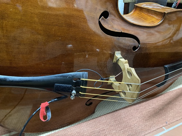

Kurze Frage zum passiven Balsereit Piezo:
Bin gerade im Proberaum, meinen neuen Kontrabass (alter deutscher gesperrter 3/4) testen.
Er kommt mit diesem PU vom Meister persönlich.
Der Bass ist toll und das Setup auch.
Saiten sind Gut a Like mit twisted E und A.
Aber es ist zum Verzweifeln, so viele dumpfe Mitten wie der produziert, kann ich garnicht rausnehmen.
Egal, ob über den EBS Stanley Clarke oder über meinen Headway, es klingt gar fürchterbar.
Egal, welche Eingangsimpedanz ich wähle und ich den PU drehe, ob fest oder lose reingedrückt.
Ich mache mir da wieder den Shadow rein, weil das cool ist, aber ich frage mich, wie bekomme ich mit dem Balsereit einen guten Ton hin???
Oder mache ich einen Fehler?

Scheinbar passt der Balsereit nicht in jedes Setup. Ich hab mit dem passiven Balsereit 0 Probleme... Wenn du eine Lösung gefunden hast, lass es uns wissen.

Ich hatte übrigens auch schon mal einen Bass, der mit dem Balsereit nicht ging. Das hat voll genervt! Kosten, Loch im Steg, kein Sound😳
Kannst du bitte nochmal kurz dein Setup beschreiben?
Es liegt auf jeden Fall nicht am Instrument.
Mit meinem Spiebass, der auch die konische Bohrung im Steg hat, klingt es genauso ätzend mittig.

Moment, bist du Rockabily Bassist?
Dann ist der Balsereit natürlich nix für dich...
Zumindest nicht für Slap-Bass.
Dafür ist er einfach nicht gemacht.
  • #192
Yes, Sire, I am!
Aber auch Nicht-Slap klingt wie beschrieben.

Am besten die höchste Impedanz, die möglich ist also >5Mohm oder besser 10Mohm. Eigentlich bieten beide genannten Preamps schon sehr hohe Einganzsimpedanz. Deshalb vermute ich, dass du den Balsereit 360 Mal drehen solltest. Achtung: vorher immer Amp leise stellen, weil das Signal nicht nur weicher/härter wird, sondern auch leiser/lauter...

Er schreibt doch dass es egal ist wie er ihn dreht. Die Lösung war ja, dass der Tonabnehmer einfach für ihn nix taugt.
Er ist Slap-Bassist, dafür klingt der Balsereit tatsächlich bescheiden...

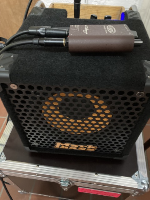

New Amp Day in da house oder wie man das nennt:

Quarkmass und ich waren nie Freunde, aber es musste ganz was Kleines sein zum Einlagern an einem Ort, der zwar relativ sicher ist, aber nur relativ. Und viel Amplifizierung ist da nicht erwünscht / erforderlich. Und man möchte auch nicht weinen, falls das Zeug abhanden kommt, also war günstig die Ansage. Dann habe ich ein wenig rumprobiert und die alten Aktivmonitore erst mal ausgeschlossen, die rappeln untenrum zu sehr (MS 60). Einen alten kleinen Combo (Carlsbro) konnte ich endlich mal zum Recycling bringen, niemand wollte das Ding geschenkt (zurecht!!). Die kleinen Phil Jones Dinger waren zu teuer, der B-Waren 801er von Markbass wurde sodann käuflich erworben.
Flugs den Bass aus der Tüte gepellt, Stricke stramm gezogen und ohne irgendwelche Bearbeitungen ins Eierphoon geklimpert.
Nr. 1: Bass ohne alles.
Nr. 2: Bass direkt in den 801.
Nr. 3: baggs gigpro zwischen Wilson und 801.
Ich bin insgesamt recht erstaunt, dass sich diese Kiste tatsächlich nutzen lässt. Der macht sogar erstaunlich viel Krach für's Geld. Jedoch: Wie immer ist die Impedanzanpassung undsoweiter der Trick, der Unterschied zwischen direkt rein und baggs gigpro dazwischen ist sehr gut hörbar. Die Mikroposition wurde die ganze Zeit beibehalten, man hört auch bei den amplifizierten Tracks noch recht viel vom akustischen Instrument, mein Proberaum ist auch nicht sehr groß. Der 801 alleine klingt rasch nach Telefonhörer, das Aufhübschen des Signals tut ihm gut.

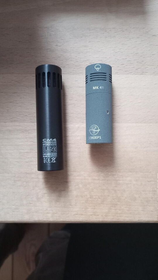

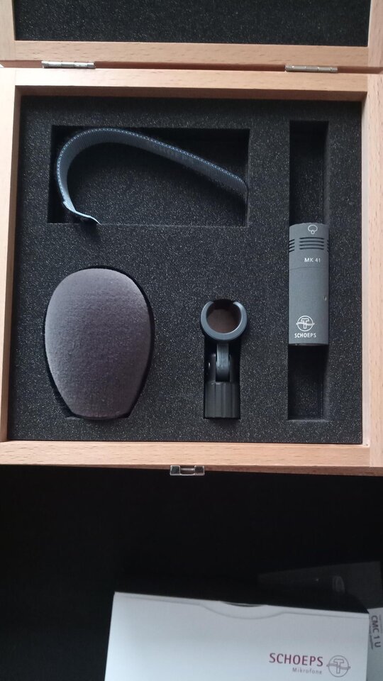

Ok... ich geb es zu.... ich konnte nicht länger widerstehen....:-P und nachdem ich jetzt so lange drum herum geschlichen bin, hab ich "einfach" "Nägel mit Köpfen" gemacht und mir das Schoeps CMC1 + MK 41"geschenkt"... :-P :engel: :II
Ich werde es in den nächsten Tagen in Ruhe und ausgiebig testen und vergleichen mit dem CM4 von Line Audio, dem Remic und auch dem Brauner Phantom...:-P
