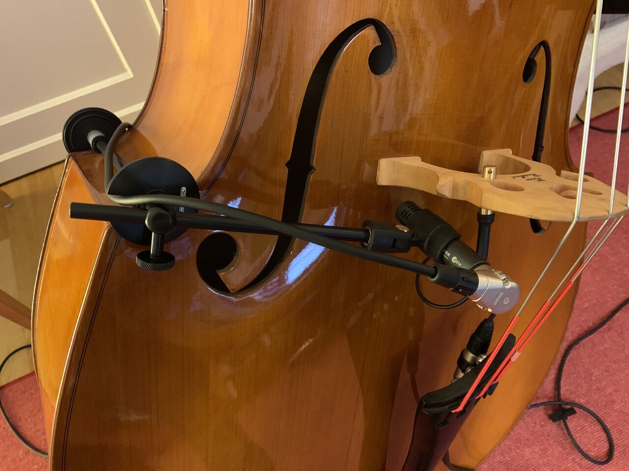

Ich muss gerade mal von meinen letzten Erfahrungen berichten - vielleicht hilft es ja jemandem:
Mittwoch hatten wir mit dem Dixiequartett einen Gig im Bürgersaal der Nachbargemeinde. Wir haben da schon ein paar mal gespielt und meist kam ich echt deillisioniert da raus, weil mein Bass-Sound (mir) einfach nicht gepasst hatte, obwohl zuvor zu Hause alles ganz ordentlich geklungen hatte. Gekurbel am EQ hat innerhalb der kurzen Zeit, die wir zum Soundcheck hatten, nie viel gebracht. Manch einer kennt das vielleicht. Da geht dann nur "Ohren zu und durch" und vermutlich hat außer mir eh kaum einer was bemerkt. Trotzdem denk ich dann später zu Hause immer wieder, was kann ich nur ändern? Gespielt hatte ich da bisher immer mit einem passiven Balsereit in einen Vong und dann in den SR Technology Jam BB300. In andern Räumen klang das passabel - in dem Bürgersaal nicht.
Deshalb habe ich eine Weile mit allen möglichen Mikros experimentiert, die mir in die Finger kamen und meist hatte ich selbst in der Testphase zu Hause ohne Schlagwerk und Piano in der Nähe schnell erhebliche Feedbackprobleme. Was dann aber plötzlich erstaunlich gut ging, war ein Sennheiser E614 dicht über der Decke direkt unter dem Stegfuß der E-Saite. Den Nahbesprechungseffekt konnte ich mit dem "Notch-Filter" des BB300 kontern (der eigentlich eher eine Art Resonance-Regler zu sein scheint.
Dann habe ich Mittwoch den Ernstfall probiert und siehe da: obwohl der Schlagzeuger und der Flügel dicht neben mir standen und mein Amp etwa 2 m hinter mir stand, gab es nicht den Hauch einer Rückkopplung und der Sound war einfach dufte. In den 2. Kanal habe ich den Balsereit noch sanft dazugemischt, aber eigentlich wäre es auch ganz ohne gegangen. Der Mikro-Sound ist wunderbar natürlich, ohne irgendwo zu nerven. Vor allem geht damit auch Arco-Spiel, ohne dass es zu laut und kratzig wird.
Das Sennheiser ist eine Superniere und hat daher eine enge Richtcharakteristik. Das hat vermutlich dazu beigetragen, dass kein Feedback von der Seite kam. Mit anderen Kleinmembran-Kondensatoren hatte das nämlich nicht geklappt. Auch mein sonst so gelobtes Audio Technica ATM35 hat viel zu leicht gekoppelt.
Das E614 lässt sich prima mit der H-Clamp (siehe: https://www.bassico.eu/jazz-mikrofone-und-halterungen/exploraudio-h-clamp-mikrofonhalterung/8837-0-0-8837-0.htm?cat=1017&produkt=252&l=DE) am Bass befestigen.
So sieht das dann aus: :bier:
Reaktionen: claudio, BoogieCaster, wjl und 5 andere
