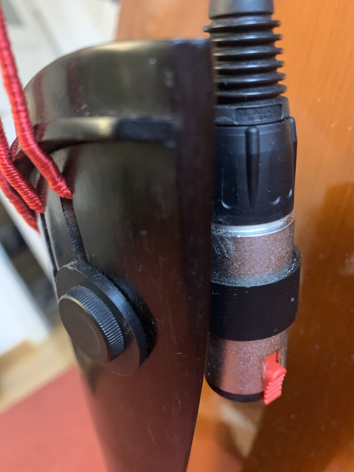

was zu Befestigung vom Balsereit-Stecker schreiben und/oder bebildern?
klar:
Das ist die Schelle von Lando Music, Frankfurt (https://www.kontrabass-atelier.de). Gibt es dort für 7,- € und funktioniert tatsächlich recht gut.
Hier noch ein besseres Bild:
Einen schönen 4. Advent allerseits!

  • #162
Der Willy hatte früher so eine Metallbuchse als Aufnehmer für die xlr-Buchse, ungefähr in der Form eines Omega. Das Teil hat, wenn der Steg gekippt ist, extrem hässliche Spuren auf der Decke hinterlassen. Ich kann nicht genau erkennen an dem Foto da oben, ob er diesen Halter immer noch benutzt. Falls ja, würde ich ein Kabelbinderprovisorium bevorzugen.
As you like it.
NACHTRAG: Auf dem vor wenigen Sekunden erschienenen Foto erkennt man, dass das nicht mehr der alte, scharfkantige Aufnehmer ist. Dann hat sich mein Kommentar auch erledigt, dieser Aufnehmer sieht sehr gut aus.

An meinem alten Saitenhalter war auf der Rückseite ein Stück Klettverschluss-Band aufgeklebt und die Buchse des Growlin Tiger-PU's, den ich verwendet habe, war ebenfalls mit Klettband versehen. Hat super funktioniert, keine Spuren hinterlassen und der "ganze Kram" war hinter dem Saitenhalter versteckt....
  • #164
  • #165
Hatte ich auch so - funzt! Klettband hält die Welt zusammen:)!

  • #167
As you like it.
Mein erster Balsereit Pickup hatte auch den XLR Stecker mitsamt dem "Omega" Halter. Abgesehen von dem Halter fand ich die XLR Buchse blöd - die Verbindung ist zwar äußerst stabil, aber wenn live jemand auf das Kabel tritt, möchte ich nicht daß mir anschließend Pickup samt Steg durch die Gegend fliegen - dann soll doch bitte nur das Kabel aus der Buchse flutschen.
Bei meinem zweiten Pickup hab ich die version mit Klingenbuchse genommen (die auch echt massiv war inklusive Neutrick Verriegelung). Die Verriegelung musste aus oben genannten Gründen erstmal raus und etwas später wurde die Riesenbuchse durch eine kleinere erstetzt, und so isses dann geblieben.

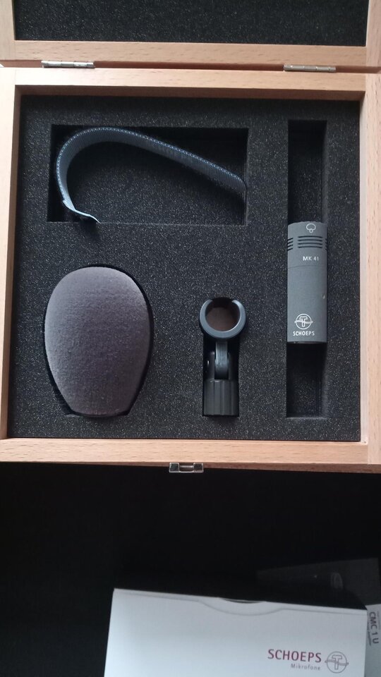

Ich hatte jetzt die Gelegenheit, das Schoeps und das Sennheiser noch mal ausgiebig zu testen...:-P und muss sagen, dass das Schoeps doch (wieder) mein Favorit ist... es "klingt" einfach noch einen "Tick" natürlicher und offener und lässt einen "tiefer" in das Instrument "hinein hören". Außerdem scheint die Richtwirkung etwas besser zu sein... das Sennheiser ist beim ersten Eindruck etwas " strahlender", aber auf Dauer nicht ganz so offen... man muss nochmal dazu sagen, dass das (subjektiv wahrgenommene) kleine Nuancen auf allerhöchstem Niveau und beides einfach extrem gute Mikros sind...:-) geschenkt würde ich beide nehmen....;-) :II 8D
Ok... ich geb es zu.... ich konnte nicht länger widerstehen....:-P und nachdem ich jetzt so lange drum herum geschlichen bin, hab ich "einfach" "Nägel mit Köpfen" gemacht und mir das Schoeps CMC1 + MK 41"geschenkt"... :-P :engel: :II
Ich werde es in den nächsten Tagen in Ruhe und ausgiebig testen und vergleichen mit dem CM4 von Line Audio, dem Remic und auch dem Brauner Phantom...:-P
Reaktionen: bassicer, Tiefes-C-Saft, BoogieCaster und 5 andere

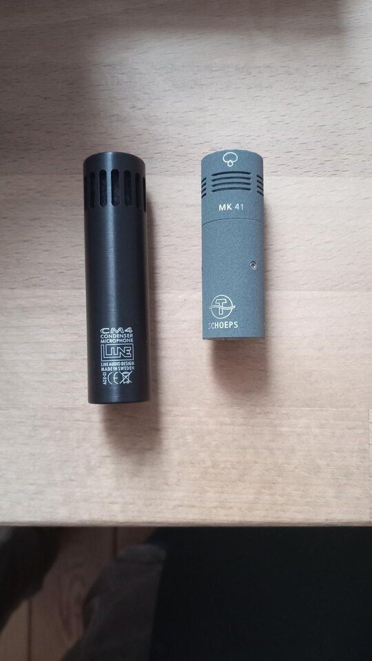

Ein paar erste Eindrücke zu dem Schoeps MK 41....:-P
kurz gesagt... ein geiles Mikro... :hat: :claphands:
Ich habe es heute erstmal mit dem Felix, der Sumo und über Box mit dem Line Audio CM4 verglichen...:-P
  • im direkten Vergleich hört man schon einen Unterschied, was Dynamik, Klarheit und "Offenheit" angeht. (Schon klar, dass im Live-Kontext und spätestens bei einer wie auch immer gearteten "Kompression" verschwindet und dem Publikum sowieso nicht auffällt, aber trotzdem... es gibt da Unterschiede...:-))
  • Ich war (positiv) überrascht von der "Richtwirkung" der Superniere auch im direkten Vergleich zur Nierencharakteristik des CM4
  • Wenn man die relative Position des Mikros verändert, ist es schon beeindruckend, wie wenig sich das Signal verändert. Es wird (gefühlt) einfach nur "leiser", aber bleibt sonst (weitgehend) gleich. Das ist beim CM4 schon deutlich anders.
  • Über einen Low Cut sollte man vermutlich nachdenken, wenn man 15er-Boxen oder so verwendet und/oder in akustisch ungünstigen "Umgebungen" unterwegs ist. Bei der 2x8 FMC hatte ich jetzt erstmal nicht den Eindruck, den HPF des Felix verwenden zu müssen. Das war bei der 15er Hevos schon ein klein wenig anders...:-P aber es gibt ja auch noch den CUT 60...8D
Es macht auf alle Fälle Spaß, damit "rumzuspielen" oder gar zu arbeiten....:-P ich bin neugierig und gespannt auf weitere Erfahrungen...
Jedenfalls kann ich Larry Grenadier jetzt noch besser verstehen, was die Wahl seines Equipments angeht...:II
Reaktionen: bassicer, Tiefes-C-Saft, BoogieCaster und 3 andere

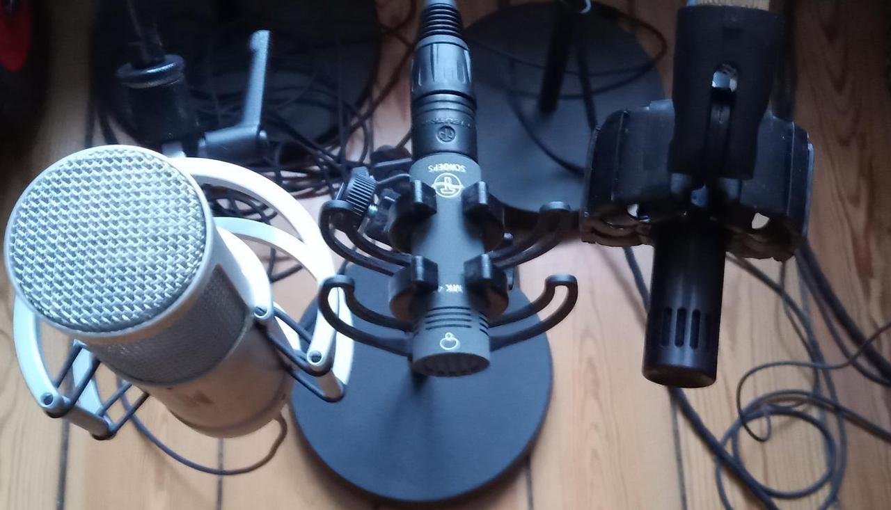

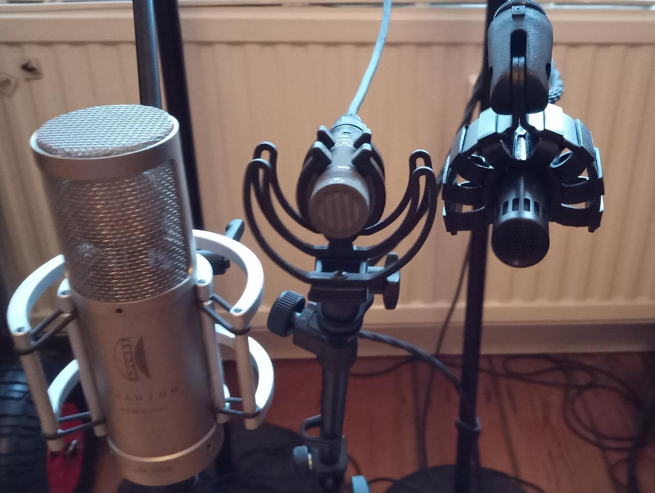

Ich hatte ganz vergessen, die "Spielwiese" abzubilden, was ich hiermit mal nachhole... sorry für die Qualität, aber mein Handy macht nicht so tolle Fotos und das Licht war auch miserabel....:P

Morgen zusammen!
@LaFaro, danke für die Vorstellung Deines Schoeps. Ich wünsche Dir viel Spaß damit.
Was für eine interessante Mikro-Spinne benutzt Du denn fü Dein Schoeps, die auf dem Bil zu sehen ist?
Gruß Njames
  • #173
Morgen zusammen!
Gruß Njames
Das ist eine Rycote, die ich mir für das Line Audio besorgt hatte und die witzigerweise auch beim Schoeps passt. Welche das genau ist, müsste ich nachschauen... wenn ich wieder zu Hause bin...
