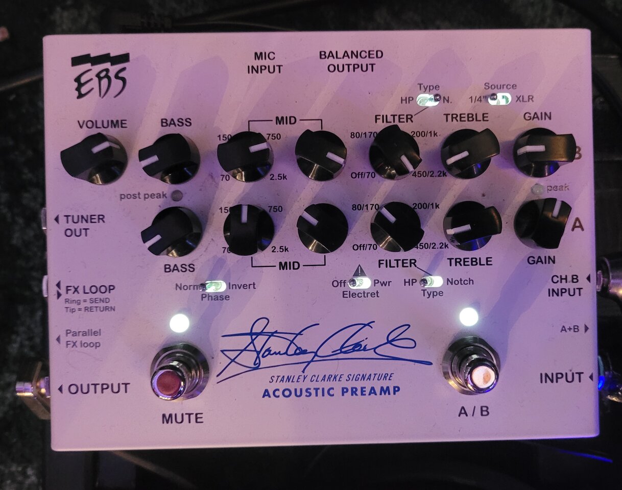

Ganz ehrlich, ich weiß es nicht.
Ich spiele ja den einfachen Shadow Piezo und in der Kombi mit dem EBS ist es für meine Zwecke das beste, was ich bislang gespielt habe.
Und ich hatte schon fast alles.

Generell muss man beachten, dass der Einbau dieser Teile nicht nur einen enormen Einfluss auf den Klang hat, sondern auch auf die Rückkopplungsanfälligkeit. Letztere ist recht gering bei dieser Bauart, dennoch darf der PU nicht zu spack und vor allem nicht zu soft in den Schlitz gedrückt werden. Höherer Druck = mehr Pegel, zu hoher Druck = Stegflügel bricht ab, zu niedriger Druck = klingt Scheiße, koppelt wie Hulle und fällt bei der ersten ernsthaften Showeinlage aus der Fassung.
Ich nehme auch bei der Verwendung eines hochwertigen Ämps IMMER einen kleinen externen Vorverstärker mit. Mein Favorit: L.R.Baggs gigpro, der hat das an Bord, was die wenigsten Ämps haben: regelbarer HPF, Phasenumkehrschalter. Damit bekommst du 99 Prozent aller kritischen Situationen in den Griff. Das Kistchen kostet irgendwas zwischen 100 und 150 Euronen und hat Platz am Gürtel oder am Sack je nach sexuellen Vorlieben. Ich habe auch besser ausgestattete Geräte, der kleine Baggs ist aber mein Livetime - Problemlöser und sowieso im Gigbag. Makes Bassämps great again and better händelbar for upright bass. Da sollte man nicht dran sparen.
