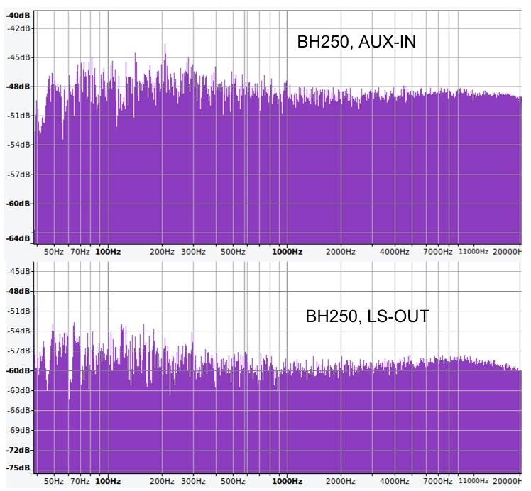

Hi schtul,
wie versprochen hier meine Rückmeldung dazu:
Deine Aussage ist falsch.
Ich habe mal ein Spektrum bei Anregung mit weissem Rauschen geschrieben:
Ausreichend linear.
Ich mache über den AUX an BH250 die Pausenbeschallung und das E-Piano läuft auch noch als Monitor leicht mit.
Läuft an breitbandiger 2x12 TecAMP Box prima!
Wenn ein hörbarer Low-Cut irgendwo auftritt ist die Ursache oft eine Phasendrehung im (Vor-)Mischerbereich. Der BH250 hat eine solche nicht, die beiden Kanäle R und L sind über je 20kOhm EIngangswiderstand phasenrichtig summiert.
Gruss
Michael
Reaktionen: johnny1982 und Dr.Gore
  • #27
Hi schtul,
Ausreichend linear.
Gruss
Michael
Interessant! Immer wieder faszinierend wie sich "Gefühle" und Fakten widersprechen können!
Reaktionen: Dr.Gore
  • #28
Eigenlich tendiere ich dazu, Deinem Gehör zu glauben und Deinem Equipment zu misstrauen ;-)
Das was Du beschrieben hast ist nämlich wirklich ein Effekt, den man beobachtet wenn die Phasen nicht stimmen: Normalerweise hat Du bei breitbandigen Tonaufnahmen im tiefen Bereich der beiden Kanäle L und R ähnliche Phase, im Mittel- und Hochtonbereich sind die Zustände diffus. Bei den diffusen Signalen bemerkst Du eine Subtraktion hörpsychologisch nicht, bei den Bässen sehr wohl.
Wenn also R und L Signal über zwei Widerstände addiert werden und ein Signal ist falsch verschaltet (Phase um 180° gedreht), dann löschen sich die Signale aus.
Sowas habe ich aber bisher nur beobachtet, wenn das Ausgangssignal aus einem Üebertrager kam, der effektiv verpolt angeschlossen war....
Was genau hattest Du denn bei deinem Versuch am AUX angeschlossen?
Gruss
Michael
