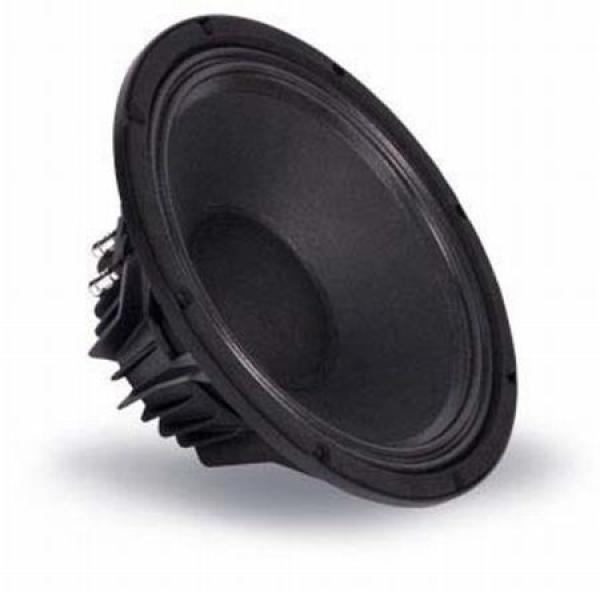

Wie sieht es mit dem Faital 12pr300 aus?

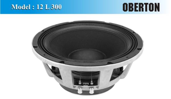

Eminence Beta und Delta 12 könnte man mal nachrechnen, sollte aber gehen (Einen Beta 12 hatte ich schon mal in einem 806-ähnlichen Gehäuse). Der Emi Delta Pro 12 ist m.W. wie der Oberton ein direkter Ersatz für den 12L.

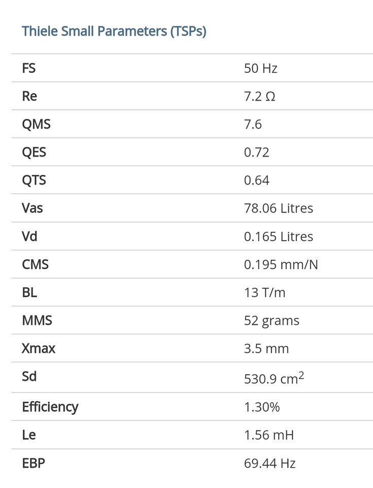

Der Deltalite hat einen viel höheren QTS und braucht mehr Volumen. 60 Liter sind da ideal. Der Faital passt da besser, wenn es unbedingt ein Neo sein soll. Ein einzelner Deltalite ist auch schnell mal überlastet. Ich musste bei meiner FMC 2123 mit 2 Deltas schon sehr aufpassen, dass sie nicht anschlagen... Bei meinem 350W Hartke passierte das schnell und man musste den 30Hz Regler ganz runterziehen. Der Beta passt eigentlich rein rechnerisch gar nicht. Auch viel zu hoher Qts. Der sollte für die TL806 max. bei 0,3 liegen, sonst gibt es einen Dröhnbuckel über 100Hz. Aber wenn's gefällt... Wir reden hier ja nicht von PA-Anwendungen.

Bei den Bewertungen immer daran denken dass das idR Gitarristen schreiben. Der QTS für den Fane Breitbänder ist für die Kiste zu hoch.
Ich würde beim Oberton 12L300 bleiben.
Da macht man nichts falsch und teuer ist der auch nicht...

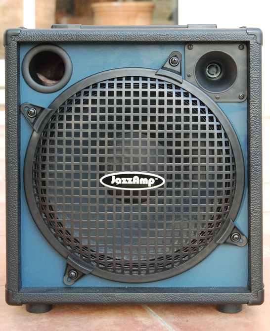

@ Beate >>zum Henriksen Jazzamp:habe ich mehrere Jahre als Top(2 Kanal) gespielt.Würde ich höchstens für Kontrabass nehmen,aber da gibts "bessere"..auch wieder Geschmackssache.Meine Polytones gefallen mir besser,für Bass(wenns sein muß) und Gitarre.
Ich habe diese HB "Thiele" und habe sie nun mit einen Oberton 12L300 bestückt. Als Vergleich habe ich schon vor einiger Zeit 2 andere 806er (Tube Town Lemberg) mit Emi Delta 12 Pro bestückt und eine weitere 806 (Tube Town mit Tolex) mit einem EVM12L bestückt.
Die 3 Typen sind alle recht ähnlich und unterscheiden sich kaum. Ich glaube, der ohnehin relativ geringe Unterschied zw. Oberton und EVM12L ist hauptsächlich dem unterschiedlichen Alter geschuldet. Der Oberton ist nämlich neu und der EVM12L ist ca. 15 Jahre alt. Wenn der Oberton eingespielt ist, wird er garantiert noch ähnlicher klingen. Im blinden Vergleich würde man das wohl dann nicht mehr raushören. Die Emis klingen etwas wärmer und in den Mitten und Höhen etwas zurückhaltender, was aber auch nicht schlecht ist. Dafür sind sie unten rum etwas direkter und trockener als Oberton und EV, welche wiederum wegen der Charakteristik dafür auch etwas lauter wirken, der Sound springt einen mehr an.
