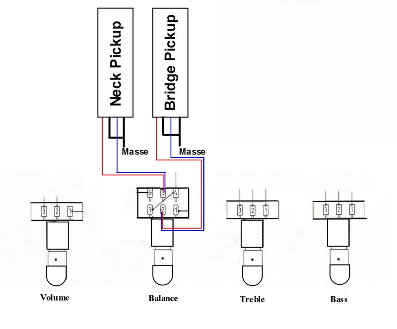

Hallo, melde mich zurück. Ich habe nun probeweise einen spottbilligen 2-Band-China-Preamp eingebaut und seitdem klingt der Neuser deutlich ausgewogener und hat richtig Wumms! Nun habe ich aber ein anderes Problem: Heftige Single-Coil Einstreuungen. Leider kann ich diese auch nicht wie bei einem Jazz Bass mit 100% 100% Volume unterdrücken.
Komisch, ich dachte immer die Soapbar-Pickups wären als Humbucker gewickelt, aber es scheint es sind einfach 2 Single-Coils je Soapbar, oder habe ich da A – einen Denkfehler, oder B – einen Verdrahtungsfehler?
Wünsche ein schönes Woochenende
  • #24
Löte mal die beiden mittleren Anschlüsse (vermutlich blau) ab und isoliere sie. So wie Du verdrahtet hast ist eine Spule kurzgeschlossen.
  • #25
Hat geklappt.Ich habe jetzt von jedem PU nur den roten angeschlossen und jetzt ist der Klang noch wuchtiger :))
