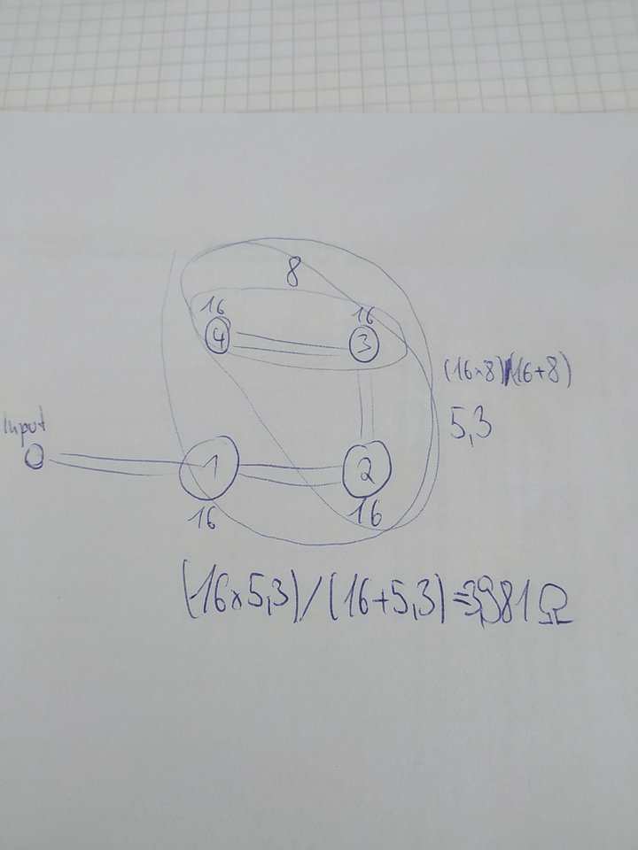

  • #44
Die 410ner ist von der Verkabelung wie folgt: (= sind Kabel)
Input=1.Speaker=2.Speaker=3.Speaker=4.Speaker
Dann kommt man rechnerisch ja auf 3,981 Ohm. Ich nehme an das ist trotzdem Oke? Obwohl man ja mindestens 4 Ohm braucht?
Was glaubt ihr macht mehr Sinn? Die 410 allein zu betreiben oder auf 16 umzulöten und mit der 115 zu benutzen?

  • #48
Wie kommst du denn auf diesen krummen Wert? Wenn man mit den nominellen Impedanzen rechnet, sollte da auch eine ganze Zahl rauskommen.
Der Beschreibung der Verkabelung ist nicht aufschlußreich (ich vermute mal 4x 16Ohm in Parallelschaltung). Welche Impedanz ist denn auf den Lautsprechern angegeben?
Reine Geschmackssache. In der bisherigen Konfiguration hatte der 15er nicht viel zu melden, da er nur die halbe Leistung gegenüber der 410 abbekommen hat und noch einen geringeren Wirkungsgrad hat. Mit der 410 auf 16 Ohm würde die Leistungsverteilung umgekehrt und der Wirkungsgradnachteil halbwegs ausgeglichen. Je nach Lesitung des Amps muß man dann nur aufpassen, den 15er nicht zu überlasten (welche Belastbarkeit hat der eigentlich?).

  • #49
Die Verkabelung ist wie im Bild zu sehen. Die 115 sollte min. 250W eventuell sogar 300W haben, muss ich aber noch Mal schauen. Auf der 410 ist leider nichts mehr zu erkennen.

  • #50
4 x 16Ohm parallel gibt 4 Ohm; das geht noch im Kopf und ohne Taschenrechner.
Wenn Du Dir einen Schalter einbaust (mit einem 2.fach-Umschalter gehts ganz easy) mußt Du nur konsequent dran denken, daß er auch in der richtigen Stellung steht, wenn Du mal Deine 15"er dazu anschließt.
Nicht narrensicher, aber reine Konzentrationssache.
Dann wären es doch 6Ohm. Passieren kann da ja nicht viel außer dass die 410 zu laut ist im Verhältnis.
Edit: Fake news :D

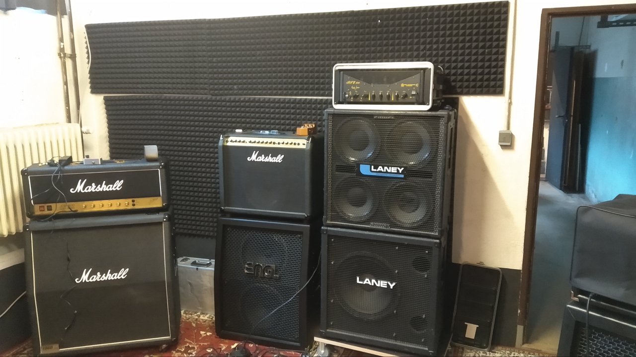

  • #56
Habe gerade die 410 umgelötet. Jetzt hat sie 16Ohm und ist immer noch abartig laut.... Ich muss sagen die Kombination aus der 115 und 410 finde ich gar nicht schlecht. Am Master kann man echt nicht viel machen... Krank wie laut das Gerät ist. Die leichte Zerre des TTE finde ich sehr schön. Bisher gefällt er mir wirklich sehr gut. Der Kompressor taugt auch ganz gut. Eq ist nicht sehr flexibel, aber wenn der Grundsound gefällt passt ja alles :)
