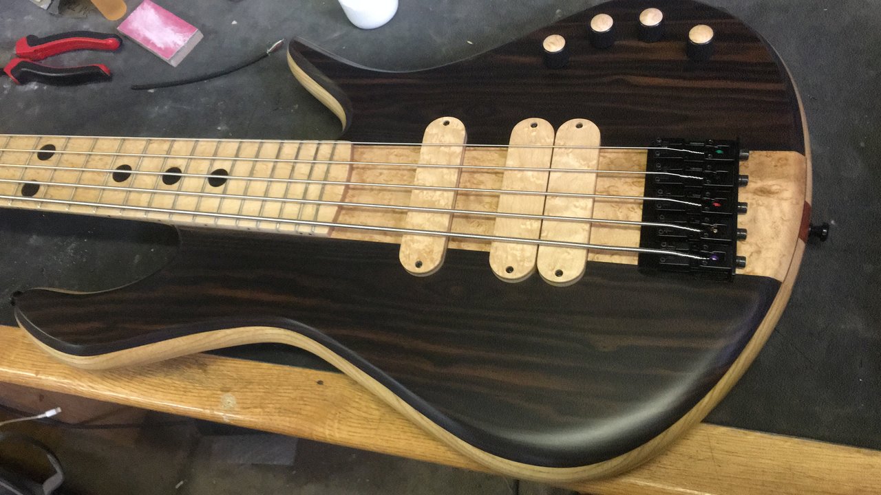

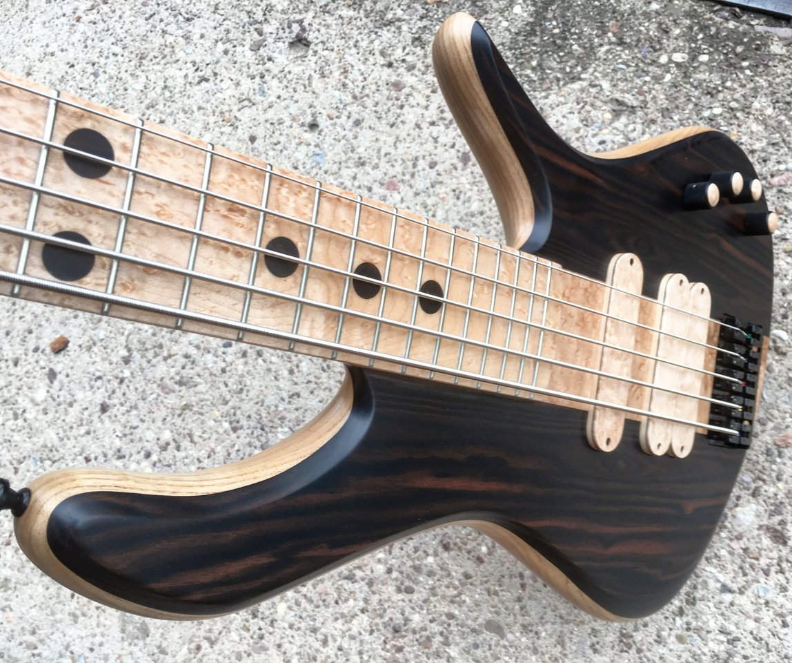

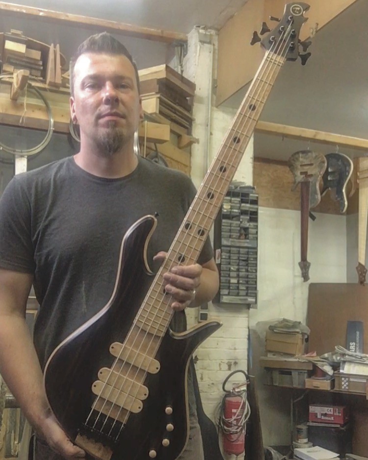

In stock!
Shevette 5-Saiter -Schraubhals aus Riegelesche mit einem fetten Wengestreifen in der Mitte, Makassar-Griffbrett und Kopfplatte, Black Limbabody mit Katalox-Top. Passiv (vol,bal,tone,tone, mute-switch)

:great:
Cool die Variante mit 2x Tone - obwohl mir stack knobs auch gefallen würden, aber dann gäbe es wohl keinen Balance Regler.

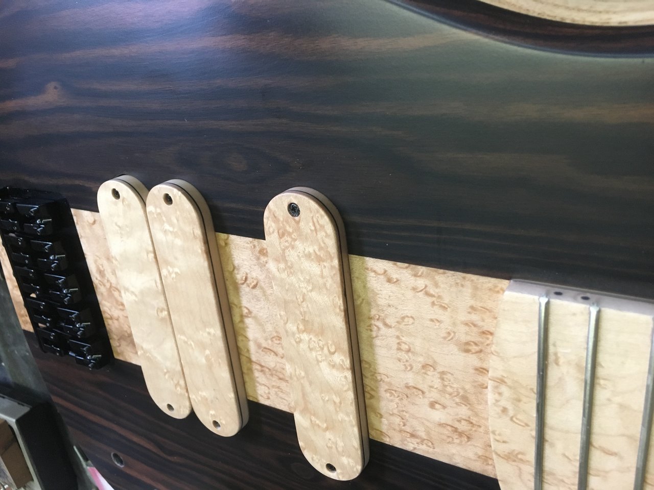

Warum gehen bei den 5-saitigen P-Pickups eigentlich immer beide Spulen über drei Saiten? Für mich siehts - rein optisch - immer so aus als würde bei der Spule die nur 2 Saiten abnimmt ordentlich was fehlen, und ich frage mich ob man da nicht eine kleinere - also so wie aus einem 4-Saiter-P - einbauen kann.. Aber ich schätze, wenn nicht beide Spulen gleich gewickelt sind, also auch die gleiche Größe haben, ergibt sich ein deutlicher Unterschied im Sound?
  • #2.144
Ich würde ja Dummy-Polepieces an der leeren Stelle verbauen, aber ich bin auch Symmetrie-Nazi.
  • #2.145
Interessante. Frage mich gerade, ob da aus Symmetriegründen nur die Gehäuse gleich groß sind, oder ob darunter identische Spulen liegen um gleiche elektrische Eigenschaften zu erzielen, und nur die Magnete / Pole Pieces bei einem PU teilweise weg gelassen werden?
  • #2.146
Die Spulen sind ja ein zweiteiliger Singlecoil. Damit nix brummt. Dazu müssen die Spulen allerdings gleichgross mit gleichvielen Wickelungen sein.

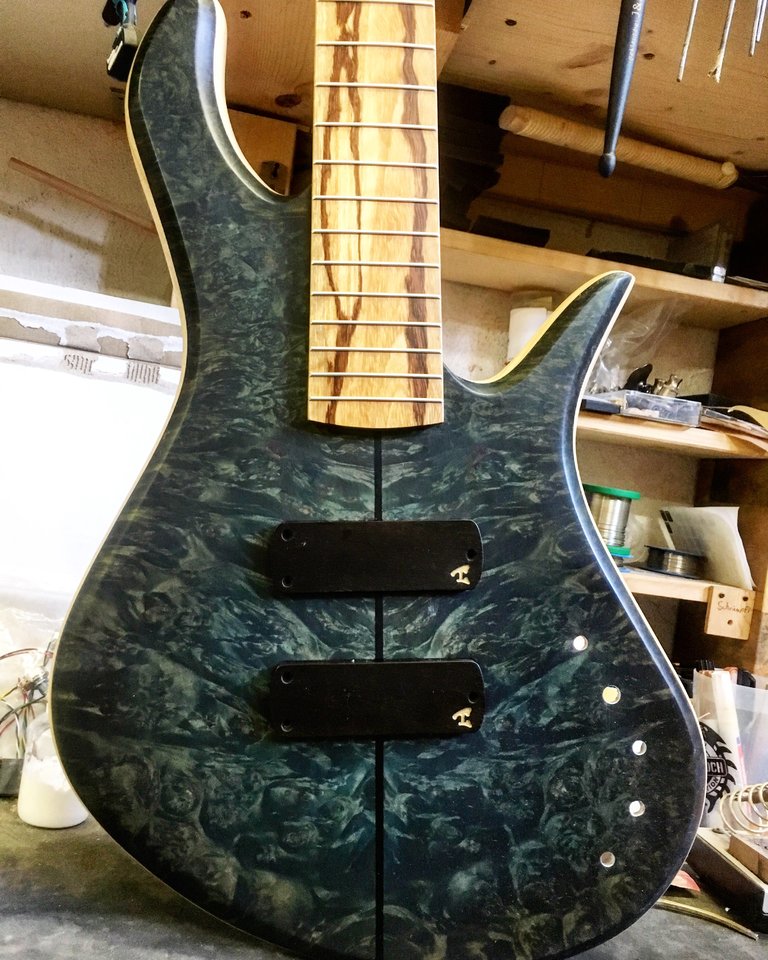

...und der Nächste, der aus dem Lack kommt
