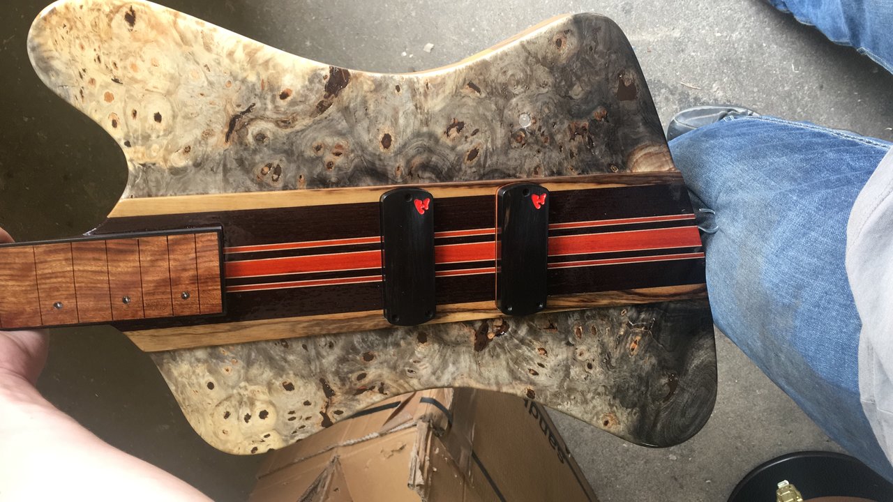

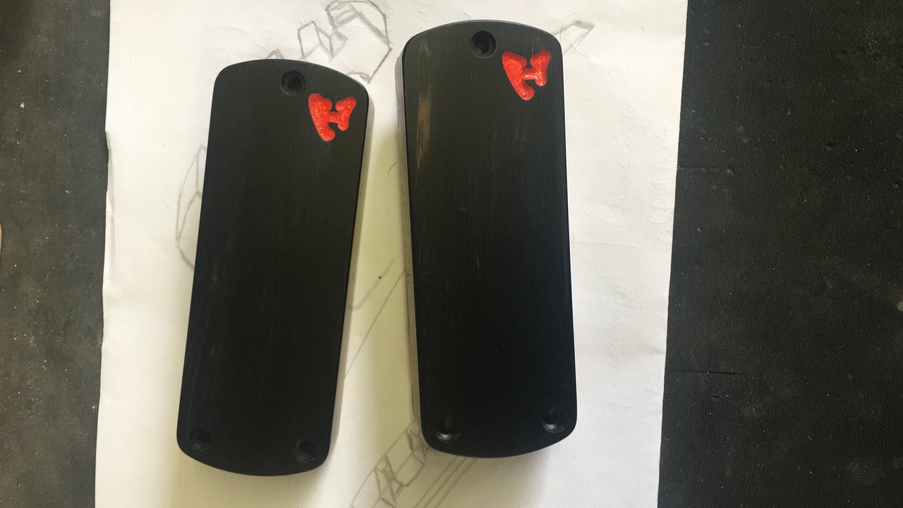

Fertig für den Lack.

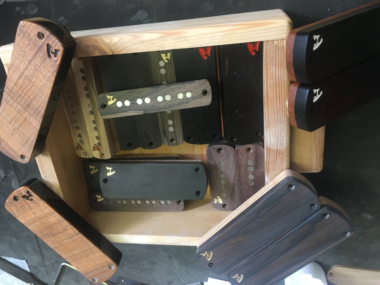

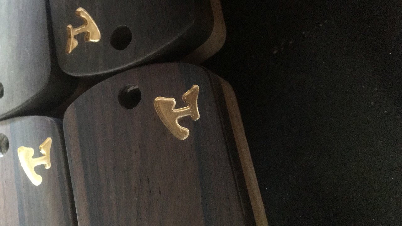

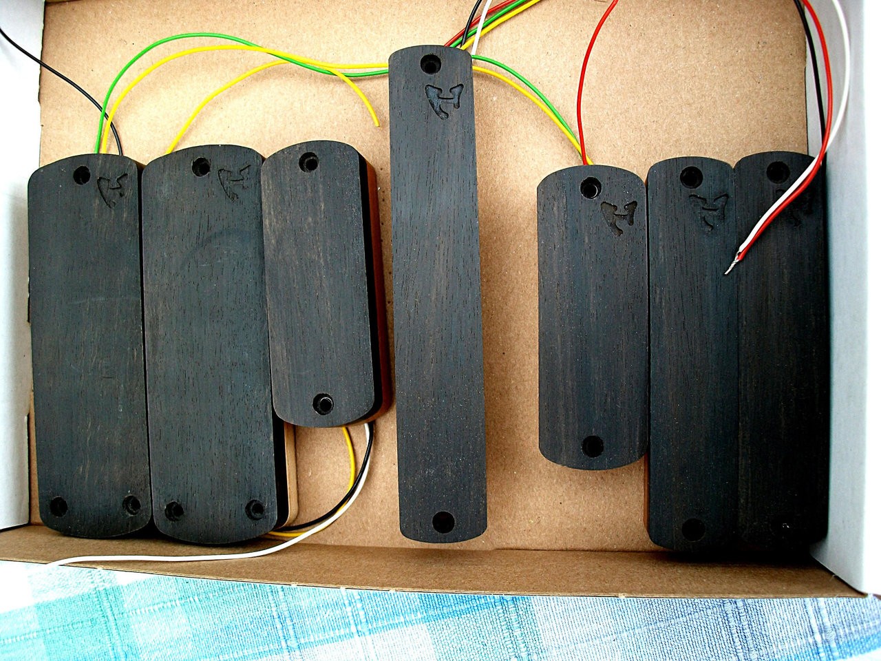

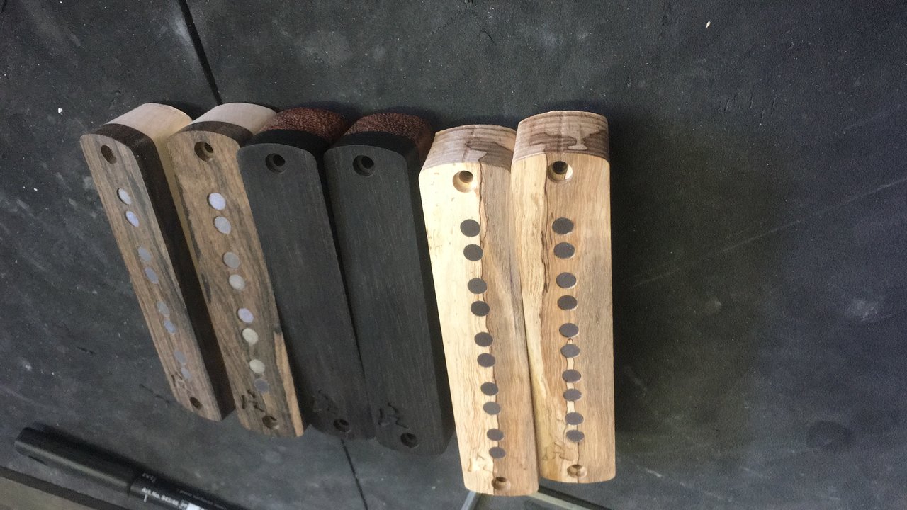

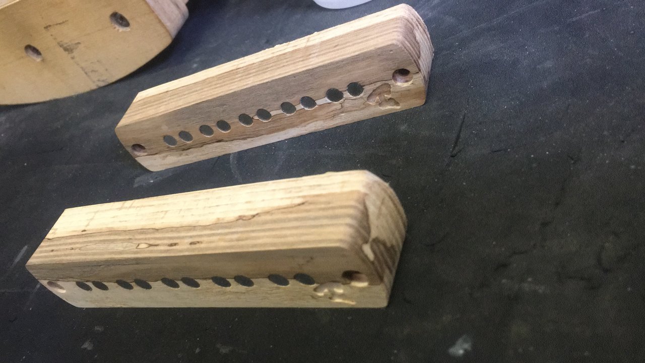

Ich frag mich welchen Lack Du auf die Pickups bringst.
Ich habe mir gerade eine Wickelmaschine gebaut und mittlerweile habe ich einige verschiedene Pickup Plastik Cover und Polepieces/Stabmagnete im Haus.
Die Plastik Teile gefallen mir aber alle nicht so ganz. Ich bin auch aktuell am Überlegen wie ich das mit Hölzern machen könnte, wobei mir auch das nicht so 100% gefallen will. Machst Du die in Hochglanz oder matt? evtl. nehme ich ein günstiges hartes Holz und lackiere das dann farbig oder schwarz matt 2K oder aber ich baue mir ein Sandstrahler um die Plastikoberflächen zu optimieren.
Reaktionen: tofi1
  • #2.139
ging mir auch schon so - abgegeben bei Nachbar: bleu Mühl
Die werden matt oder hochglanz.
Ordere dir doch ein Ebenholzgriffbrett-Rohling, also ein Ebenholzbrett. Das ist in der Regel ja ca. 7mm dick. Das leimst du auf Buche oder sonstwas Billigem. Pickups gucken selten über 7mm weit aus dem Body. Ich nehme da immer den Verschnitt vom Bodyholz.
