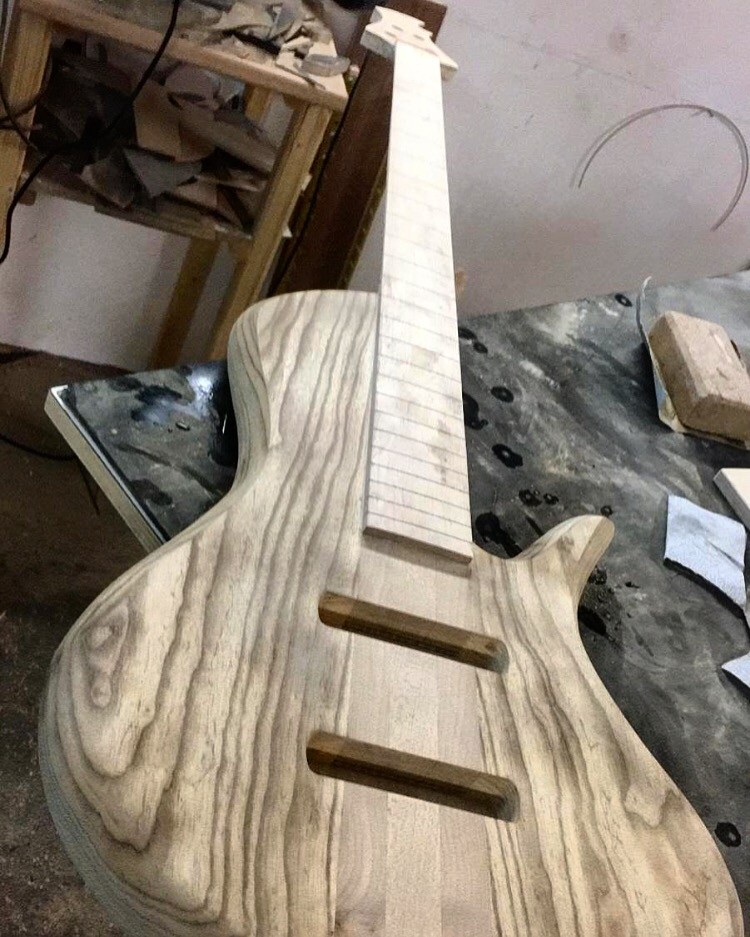

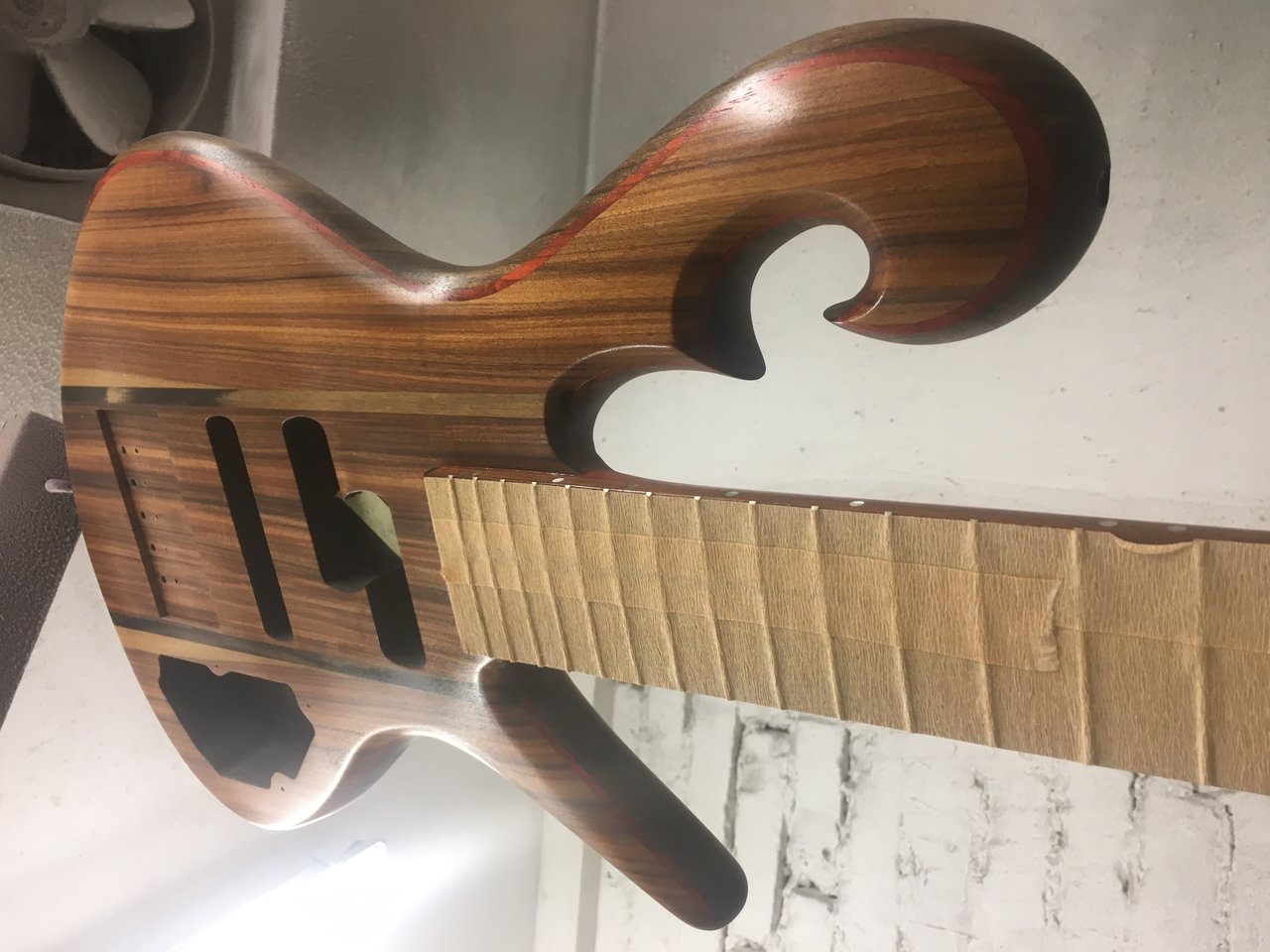

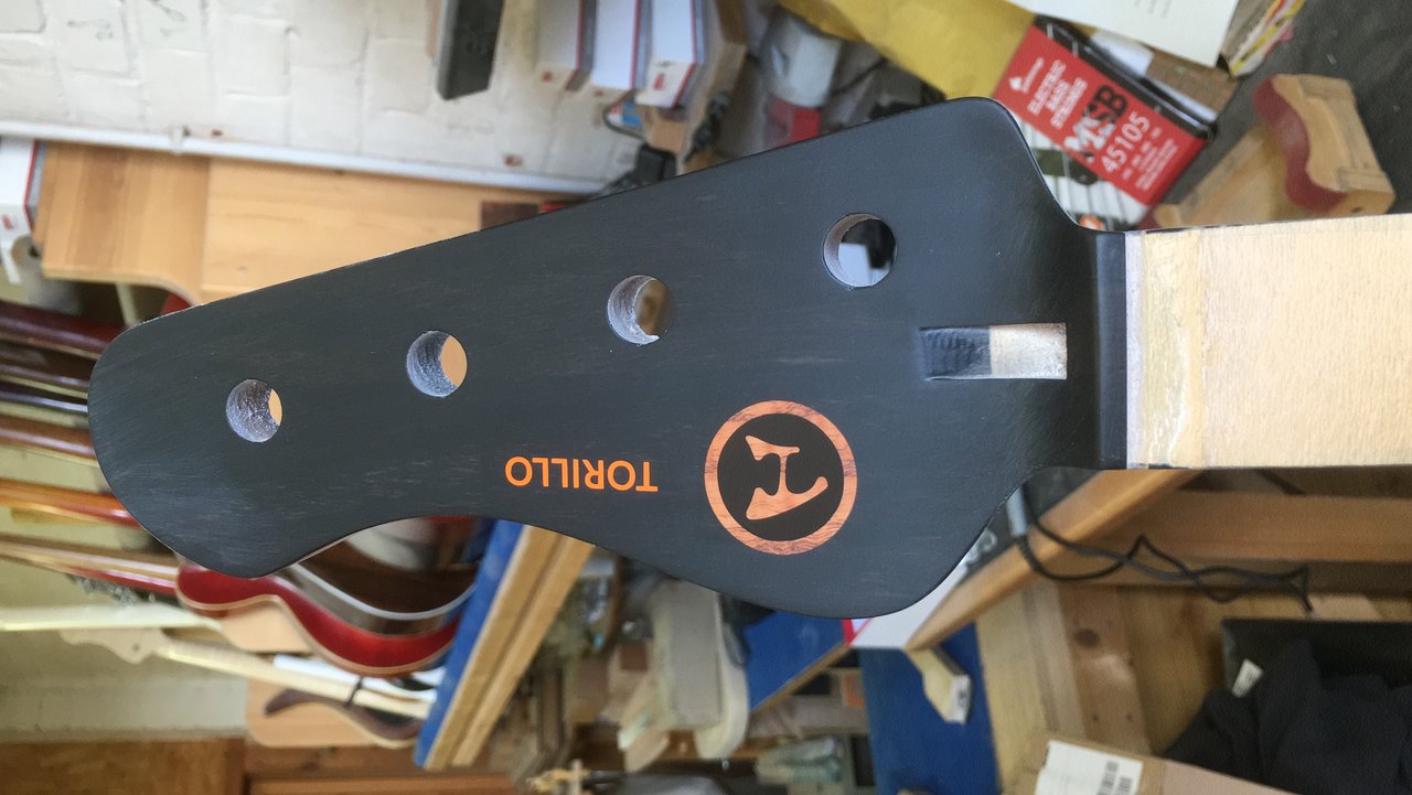

Einwand akzeptiert, im oberen Bild jedoch könnte diese aufgabe auch durch die Kerben im Griffbrett erfüllt werden, oder nicht?
Die kerben sind zu klein! Da würden die Saiten rausspringen
Reaktionen: fmm und EPBBass
  • #2.702
Okay, mal angenommen, man würde das Griffbrett etwas dicker gestalten und entsprechend tiefere Kerben nutzen, könnte man dann einen Sattel absolet machen?
Hab nicht wirklich Ahnung vom Bau, verstehe mich eher als einen Bass Liebhaber ^^'
  • #2.703
Ja klar das geht! Lefay macht das gelegentlich so

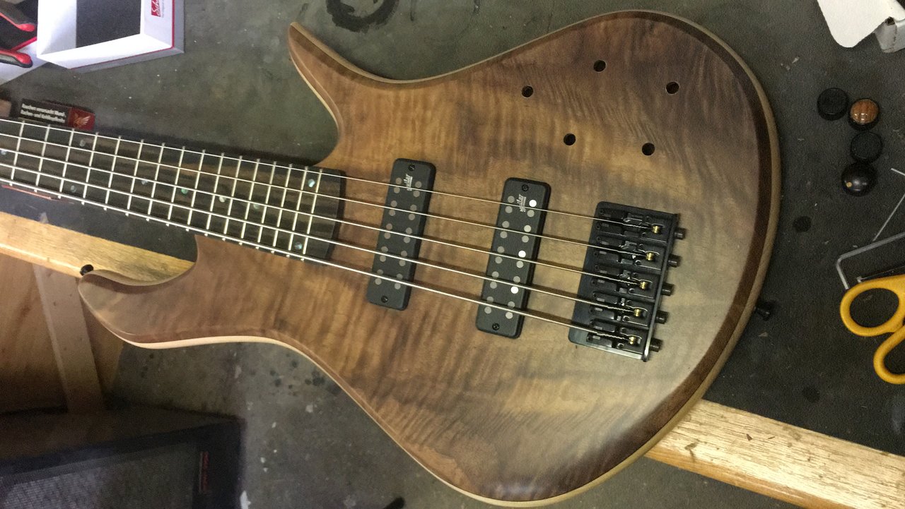

Jetzt nur noch Preamp installieren und Setup machen 💪🏻 Extra für euch falschrum :

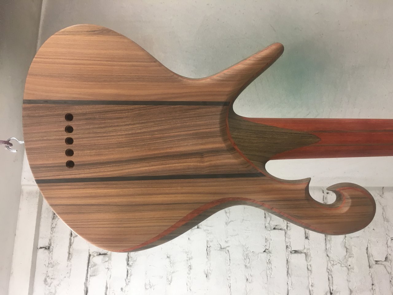

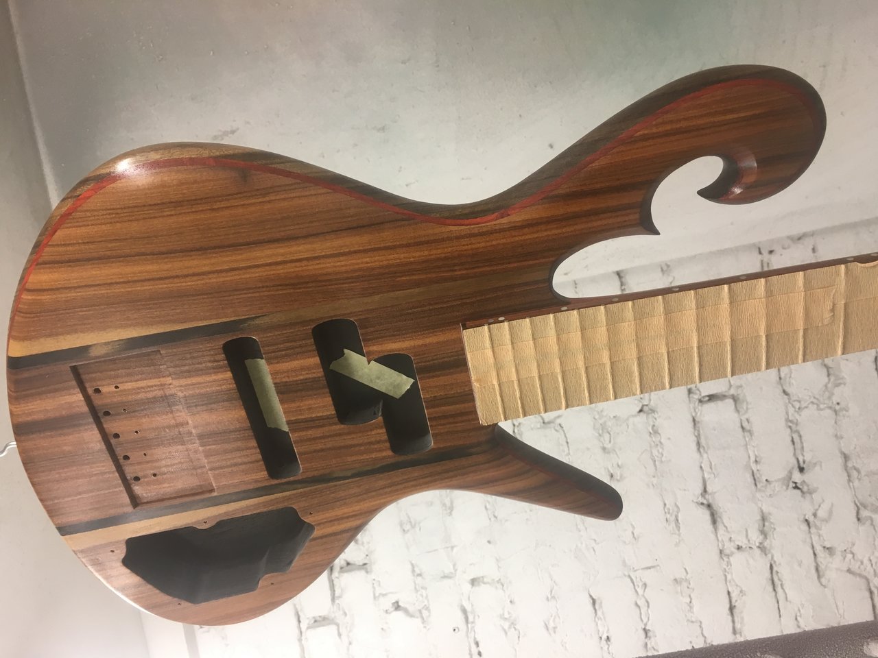

  • #2.705
Die Decke ist einfach schick....
Was ist das für ne Brücke?
Hab die (oder eine ähnliche) mal auf nem Peavey gehabt und dir war ein Traum zum einstellen der Saitenlage

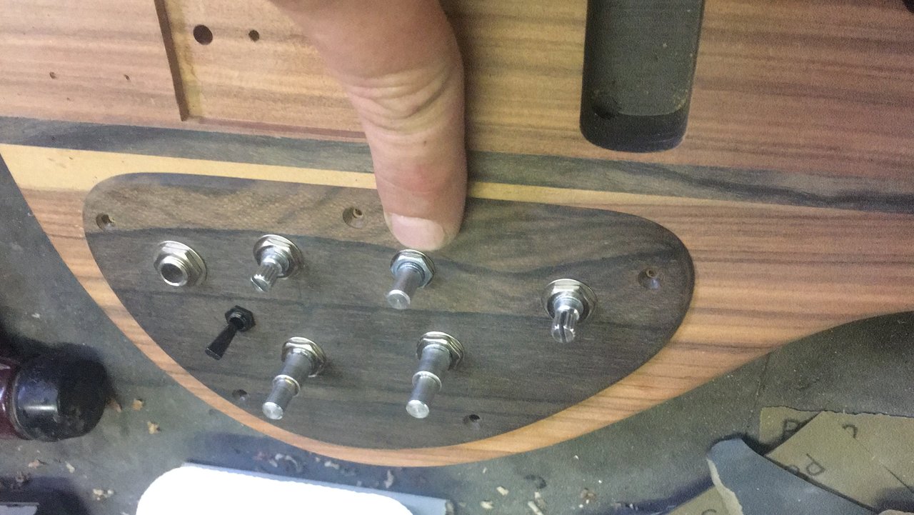

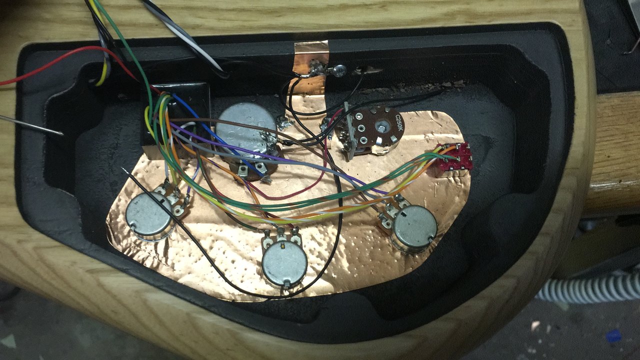

  • #2.707

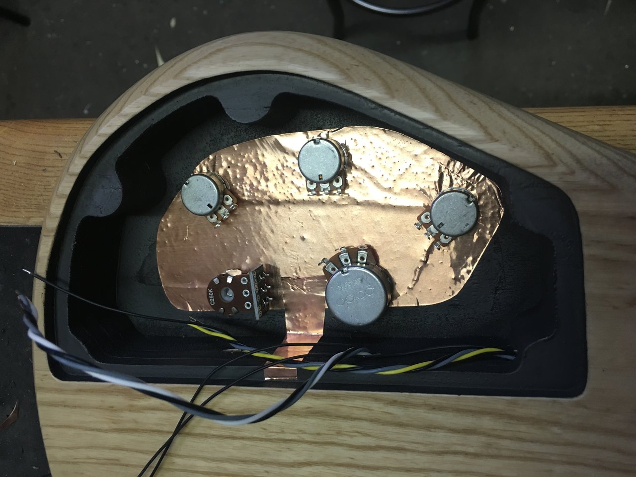

Poti-Positionen: unten links: Vol, unten rechts: PUblend, oben : 3band EQ. Ganz rechts kommt noch ein Midboost-switch hin

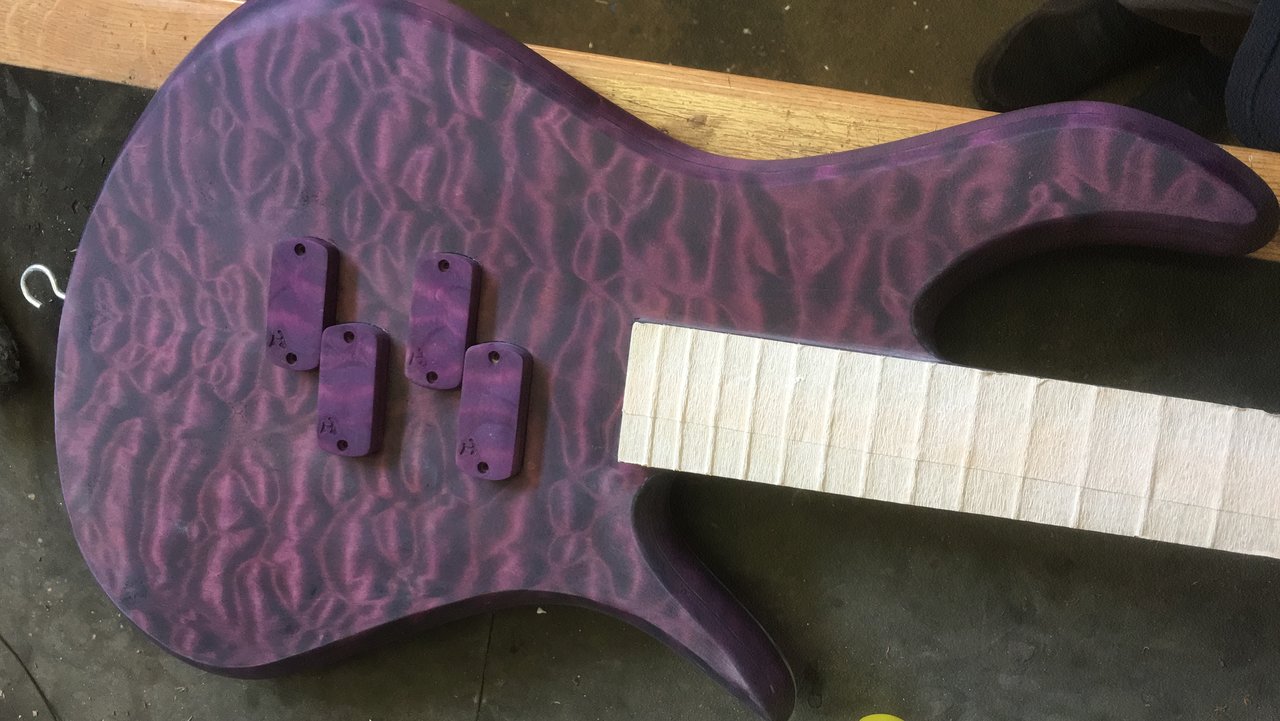

  • #2.709

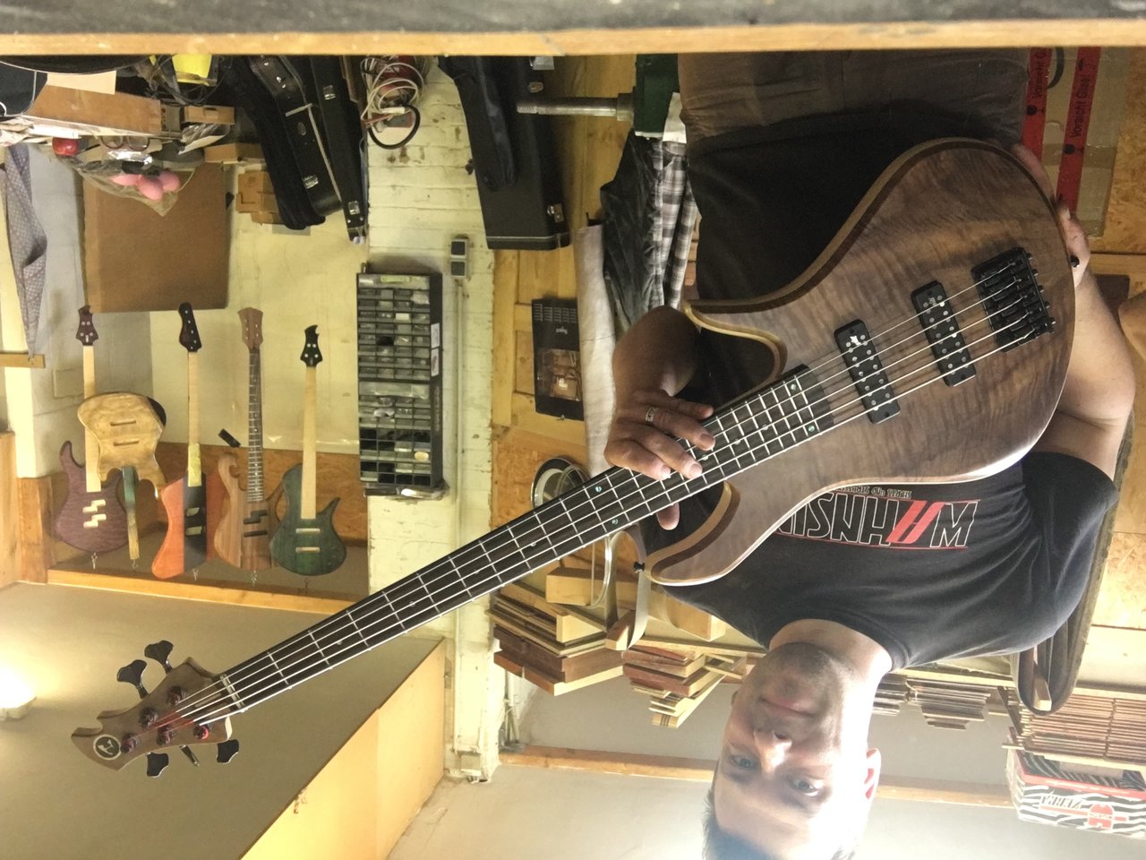

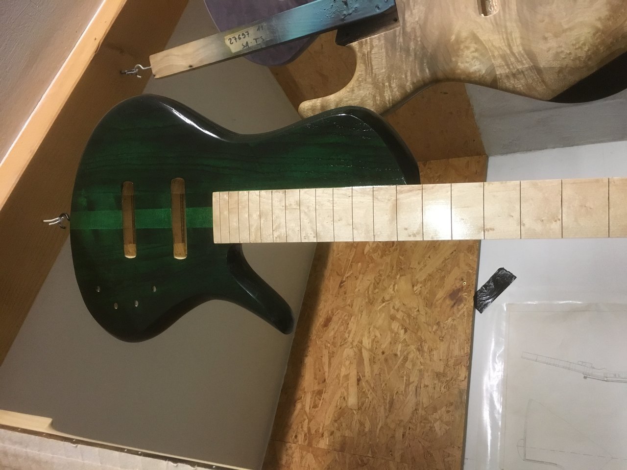

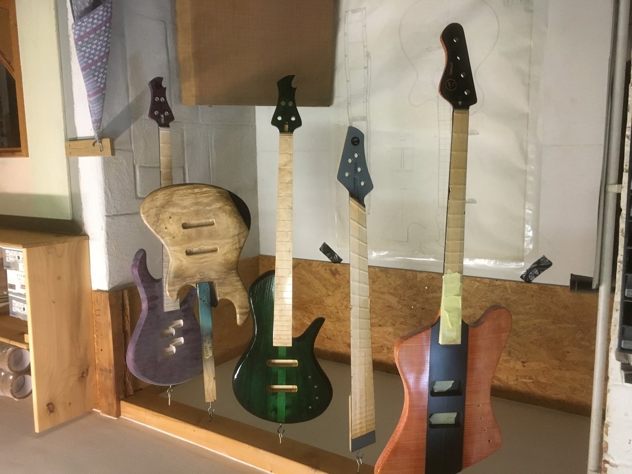

Was hier sonst gerade so im Lack ist. (Die vier Bässe des neuen Modells zeig ich noch nicht, aber ihr dürft gespannt sein :-) )

  • #2.710
Einen separaten Sattel zu haben ist immer gut. Stichwort: Wechsel der Saitenstärke. Sowas ist, auch bei Beschädigung, mal leicht ersetzt. Abgebrochene Griffbrettkerben ist ne andere Kategorie

  • #2.715
Nun hab ich meinen Preamp-Plan mal etwas erweitert. Also rechts oben ist der Volume-Poti, oben in der Mitte der PUblend-Poti, links daneben eine Tonblende, die aktiv und passiv wirkt, die beiden stacked-Potis unten sind der 3band EQ plus Mittenparametrik und der switch schaltet aktiv/mute/passiv

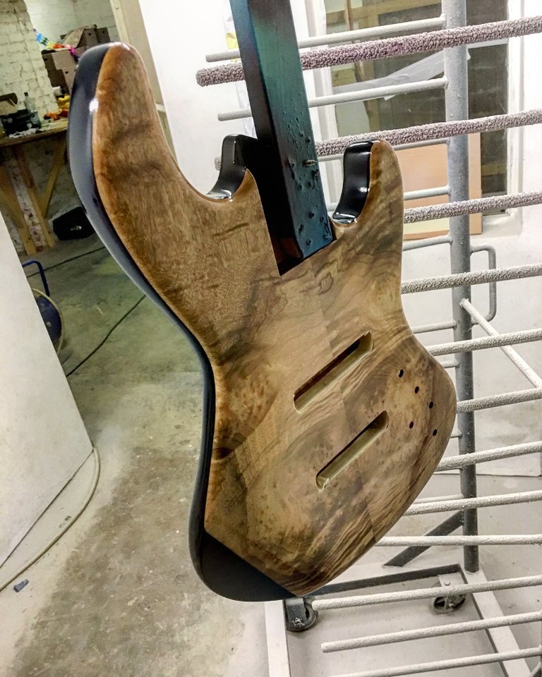

  • #2.718
Kurt fliest den Bass erstmal schön ab und dann gehts los mit der Lackierung.
Vorher:
nachher (im ersten Durchgang wird der Bass nur benebelt):
