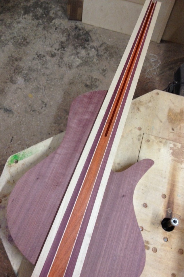

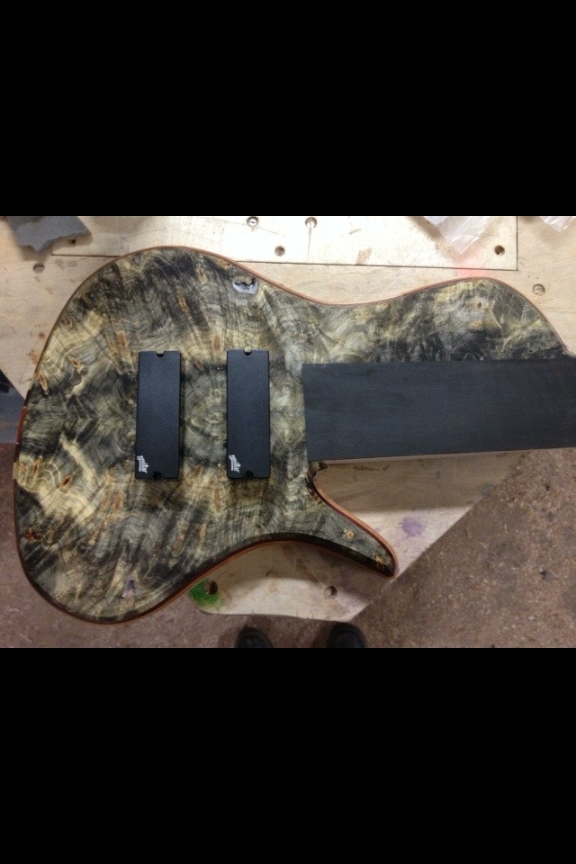

Hier ein kleiner Ausschnitt von einem Head'nFretless und 3x dürft ihr raten wieviele Saiten sich der künftige Besitzer wünscht 8D
Der hat einen Erle-Korpus & Toneblock, eine Zwischendecke aus Amaranth und die finale Decke wird Buckeye burl sein. Der Hals ist aus Ahorn Padouk und Amaranth. Ebenholzgriffbrett, Glasfaser-Sidedots, Schwarze ETS-Hardware und Aguilar-Pickups
Das Ganze wird dann matt lackiert.

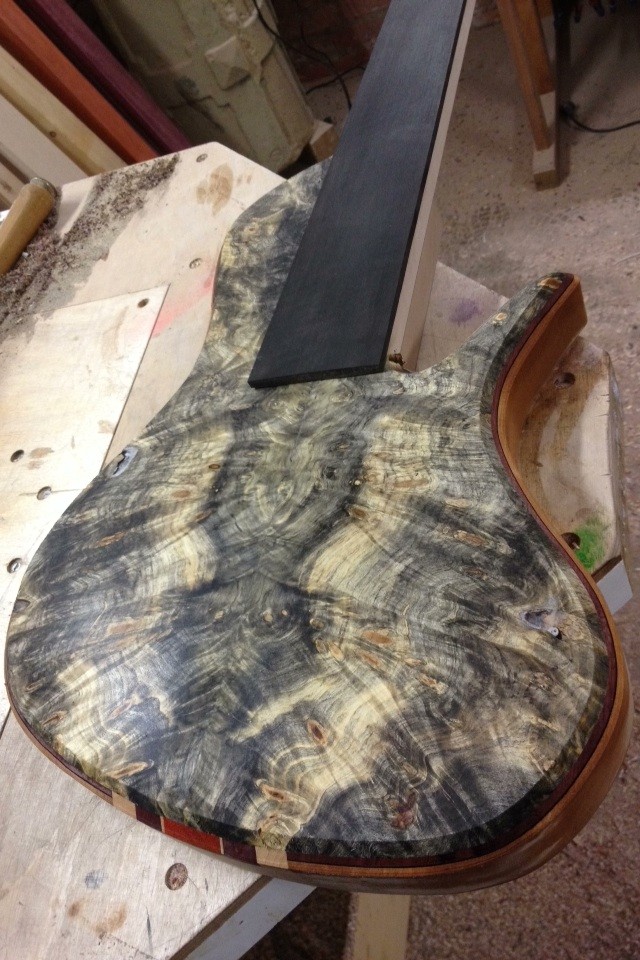

Mal ein kurzer Einwurf eines Head'n Fretless, der gerade auf der Werkbank liegt. Alles noch sehr roh. Ich halte euch auf dem Laufenden ;)
Reaktionen: claudio
  • #573
Mal ein kurzer Einwurf eines Head'n Fretless, der gerade auf der Werkbank liegt. Alles noch sehr roh. Ich halte euch auf dem Laufenden ;-)
Anhang anzeigen 60492 Anhang anzeigen 60493
Das Buckeye Burl-Top klingt ja bekanntlich bescheiden bis gar nicht. Drum hab ich das eigentlich 9mm dicke Top auf 4mm runtergeschliffen und eine Amaranth-Decke zwischen Erle-Body und Buckeye geleimt, die schon eher das liefert, was sie liefern soll. Also dient das Buckeye rein als Schönmacher und Lackfresser.
