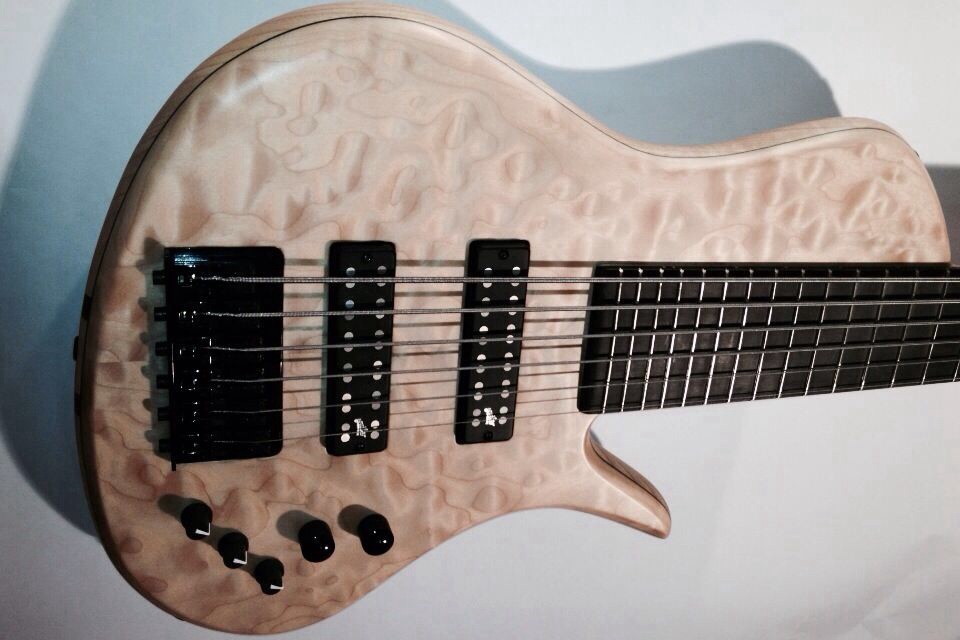

Naja Flosch das sind zwei völlig verschiedene Bässe! Mumpfig ist der Headless aber nicht!
der El Torro mit def Amaranthdecke hat einen durchgehenden Ahornhals mit Erle-Toneblock und Sumpfesche-Korpus. Amaranthdecke ist klar... Padouk-Griffbrett und Singlecoils mit großen Polepieces. Passive vol/bal/tone
Der Headless hat einen Sumpfesche-Korpus ohne Decke. Einen angeschraubten Ahornhals mit Ebenholz-Griffbrett.
Zwei Humbucker (Nordstrand dualcoils) und einem aktiven 3band Preamp von Glockenklang
Also leider gar nicht vergleichbar. Der Headless-Besitzer ist so ein Fusion-Typ a la Alain Caron. Der Bass passt gut zu ihm. Zu mir hingegen nicht

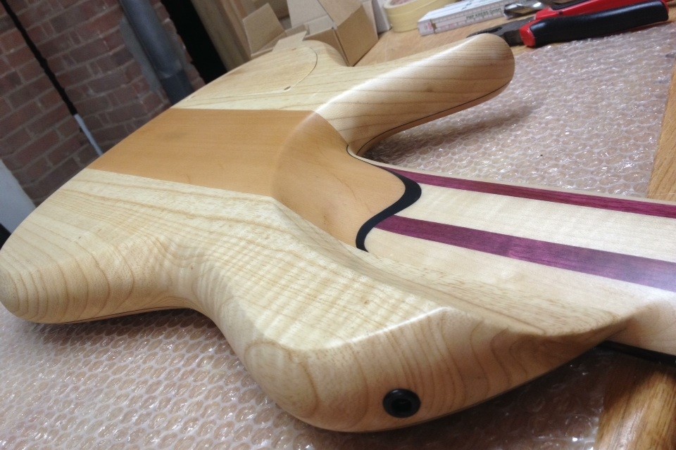

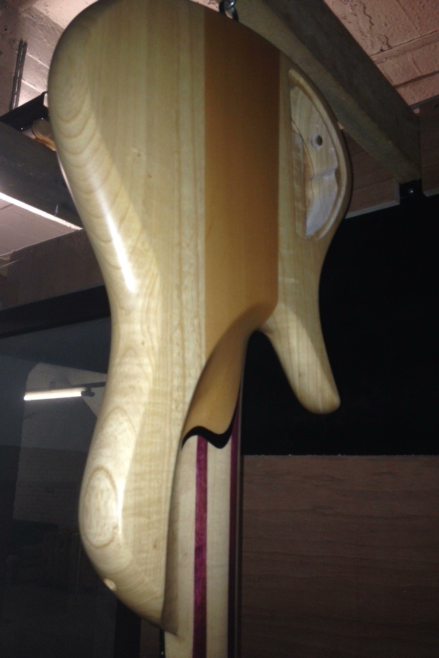

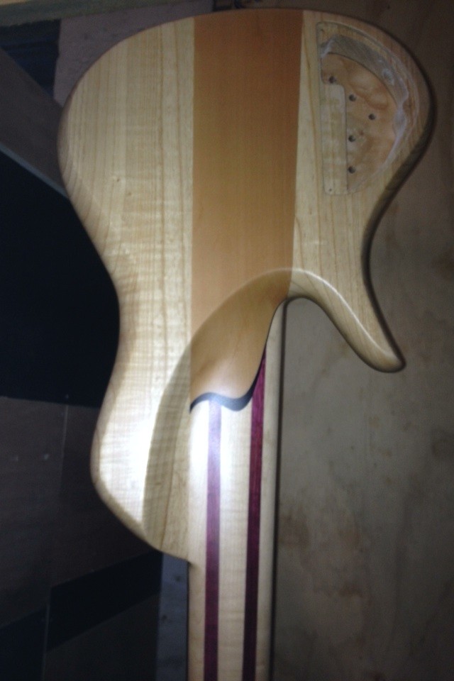

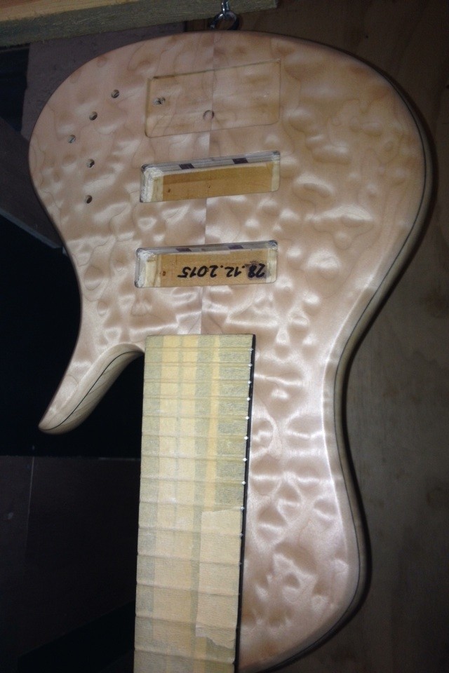

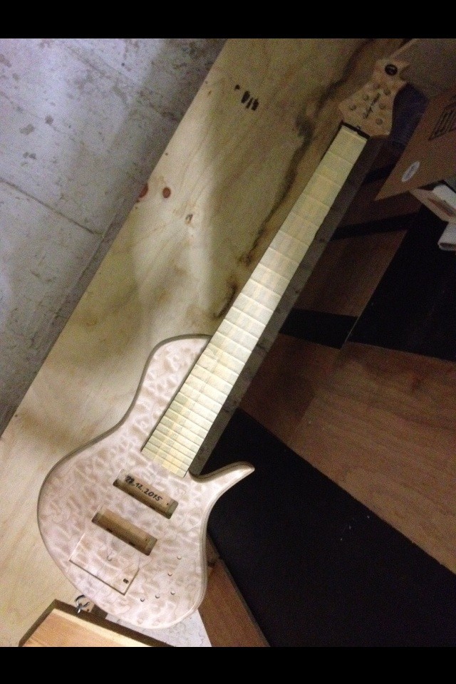

Lackierung DONE!
Reaktionen: Majbass, Brunt, Gast73321 und 2 andere
  • #588

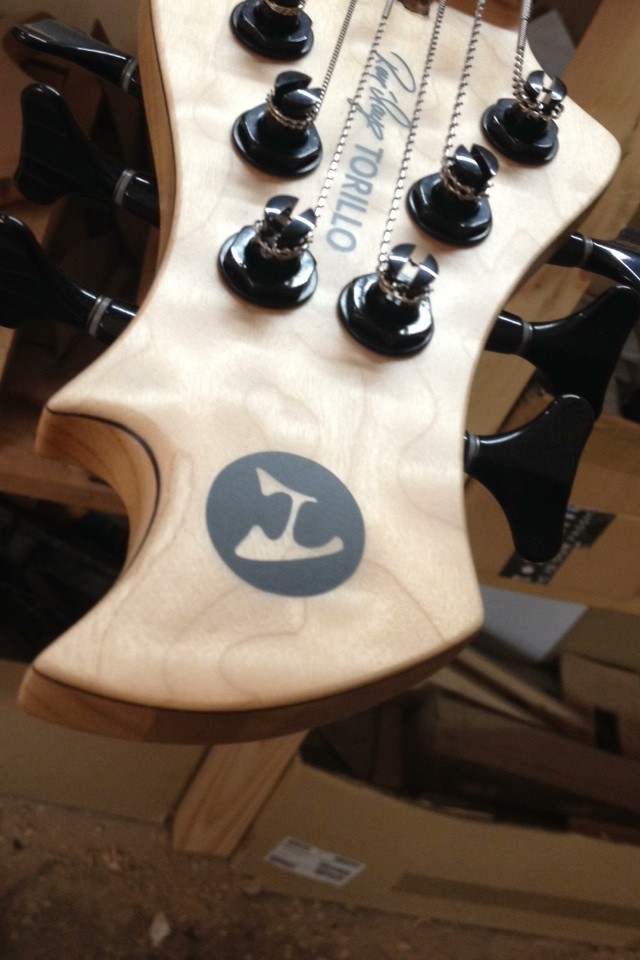

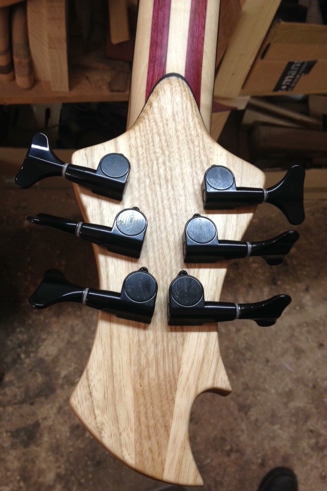

Ums Griffbrett muss ich mich noch kümmern (Bünde entgraten und polieren und Griffbrett ölen).
Alles Andere ist fertig

Was ist denn das eigentlich für eine dünne schwarze Furnier, die sich dann auch am Halsübergang abzeichnet?
Echt schöne Geräte baust du. :-)

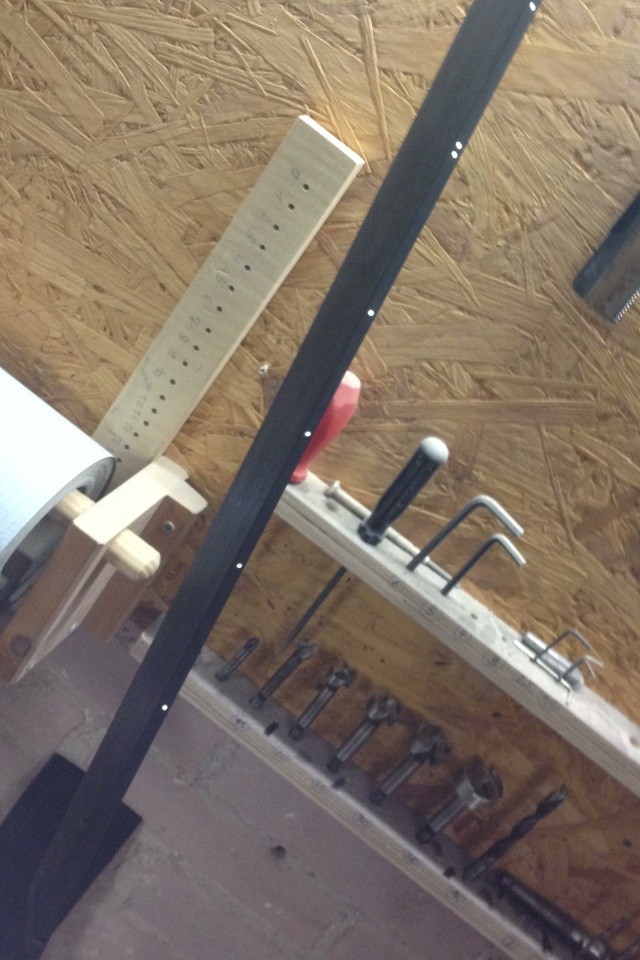

Mein heutiges Werk: Glasfaserstreifen für LED-Sidedots verlegen. Das Schöne ist, das es nur eine LED gibt und Die steckt in einer Hülse im E-Fach. Sprich man kann sie wechseln, wenn sie kaputt ist oder man zur Abwechslung mal eine andere Farbe haben möchte
Reaktionen: Burne, tofi1, Metalfist und 5 andere
  • #594
Die Idee mit dem Glasfaserstreifen ist mega gut!
Reaktionen: tofi1, Metalfist, Dad und eine weitere Person
  • #595
Die Idee ist gespeichert! ;-)
  • #596
Matti (von Bassart) macht das mit den Side Dots auch schon seit einiger Zeit so, zumindest wenn man die beleuchtet haben will. Da er allerdings durchgehende Hälse nur auf Anfrage baut, wird er das mit der LED anders gelöst haben als der Tom, der die Fasern ja einfach unter der Decke weiterführen kann.
@Tom: warum keine RGB-LED verwenden, ein paar Mini-Potis dazu, dann kann man sich den Farbton passend zum Holz und der eigenen Gemütslage aussuchen? :)

  • #597
Schraubhals macht kein Unterschied! Selbe Technik!
LEDs haben 6Jahre Lebensdauer. Und so wie ich das hier mache, kann man die Leds ohne Probleme austauschen

  • #599
Naja, bei durchgehenden Hälsen kann man, wie von dir beschrieben, die LED ins E-Fach verlagern, beim Schraubhals muss die m.E. im Hals sein, wobei man natürlich auch da die LED so anbringen kann, dass sie austauschbar ist. Optische Kopplung hingegen sehe ich eher kritisch an der Stelle.
Gut, in der Halstasche bzw. im Halsfuß könnte man sie ggf. auch noch unterbringen, dann muss man sich nix großes wg. der Stromübertragung in den Hals einfallen lassen... ich frag mal Matti wie der das macht, wenn ich ihn das nächste Mal sehe.
Wie kommst du auf 6 Jahre Lebensdauer einer LED? Das hängt doch stark davon ab, wie oft man die Griffbrett-Beleuchtung nutzt und wie viel Strom man letztendlich durch die Diode jagt. In den Datenblättern steht auch keine Lebensdauer, zumindest nicht bei den bedrahteten LEDs.
  • #600
Hab ich mal gelesen und oft schon gehört :-D
Mit dem Schraubhals denkst du viel zu kompliziert! Du lässt den Glasfaser-Strang am Halsfuß raushängen und bohrst in der Halstasche an der gleichen Position ein Loch bis zum E-Fach oder fräst diesen Tunnel bei Bodys, die eine Decke bekommen, bevor die Decke aufgeleimt wird. Ganz easy ;)
