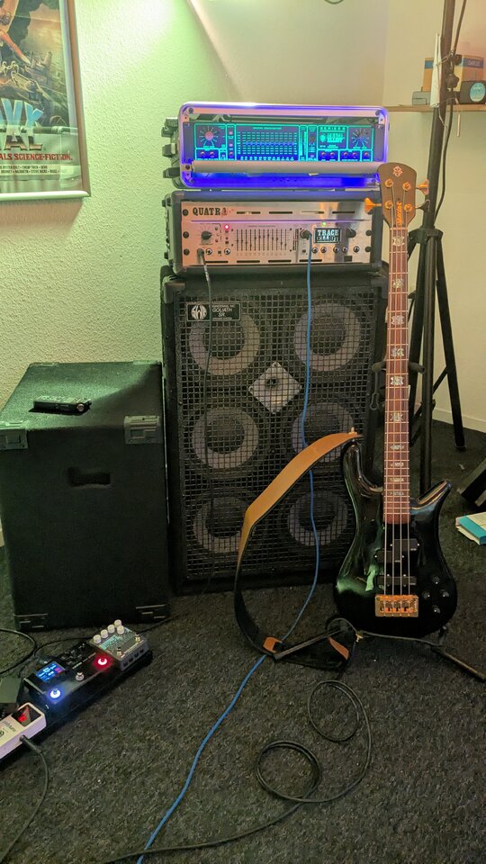

Die Schwarzlichtlampe läuft ja komplett an der Verstärkerschaltung vorbei. Nach der Hauptsicherung wird da vor dem Trafo eine 230V Leitung abgezweigt und die hat vorne nochmals einen (Netz!)Schalter. Ganz simpel, 230V Röhre direkt am Netz. Ich würde wenn ein spezifisches LED Netz/Steuerteil kaufen (Mean Well z.B.), den Schalter und das Netz direkt von der ehemaligen Versorgung der Schwarzlichtfunzel nehmen und alles vorne hinter der Frontverkleidung verlegen. Wenn Funzel, Starter und Fassung nicht mehr da sind, kann man das ja gut verstecken.
Gruss
claudio
Reaktionen: astronomikus, win311, cfortner und eine weitere Person
  • #3.124
Danke Claudio,
das ist Plan A.
Als alter Jäger, Schrauber und Bosseler habe ich viele aale Netzteile aus den letzten Jahren aufgehoben, da hänge ich einen 12 Volt-Trafo ohne Gehäuse dann mal an den Amp-220V Eingang samt der kleinen "UV-LED-Last" und schaue, ob da gut gesiebte geglättete Spannung rauskommt und alles ruhig ist, nicht brummt. Ansonsten kommt der nächste Trafo dran. Das ist sowieso die einfachste Option. Im Trace Elliot AMP ist ja genug Platz und viel Hitze entwickelt sich da nicht. Damit ist der Bassverstärker weitestgehend entkoppelt und die Netzteile darinnen werden nicht gestört, es sollte sich nix auf die Signalverarbeitung auswirken.
Ich suche schon mal ein oder zwei geeignete Netzteile raus. Und es wäre schon wieder ein Anlass, ein Oszilloskop anzuschaffen (das ich auch bei Autoschrauben nutzen könnte 🔧, muss ja kein High-End sein, immer gut ...)
Gruß Klaus

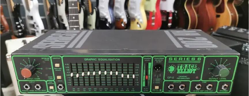

Servus,
Habt ihr Erfahrung mit G11 preamp?
Ich bin durch die Recherche im Netz mehr verwirrt als klar 😅
Ich würde ihn mit ner sumo Endstufe nutzen
Gruß
  • #3.131
GP11 meinst? Wenn ja, wie kann ich Dir helfen?
Gruss
claudio
Reaktionen: Mr.Mingus
  • #3.132
Ja genau GP 11…
Hab eine auf eBay ka nicht so weit von von mir … wollte wissen ob der so in der 19 rack Version genutzt wird. Ob das mit der Endstufe klingt usw … 😅
  • #3.133
Wie ist zb der di out ?
Ich habe mit Trace kaum Erfahrung. Hatte nur den elf … BISHER
  • #3.134
so eine also (Bild aus dem Netz):
Ich habe aus der Mk.V Ära die MP11 (die programmierbare Vorstufe, ansonsten klingt sie genau gleich nach Mk.V). Die klingt meiner Meinung nach mit allen neutralen Endstufen gut. Der DI out ist trafosymmetriert, mir gefällt der gut.
Wenn Du sie ausprobieren gehst: Check alle Buchsen, die Vorstufe ist rund 40 Jahre alt. Die beiden Drucktaster links sind schwierig aufzutreiben, prüfe die auch noch. Der Rest ist robust.
Auf der Rückseite hat der Kasten drei Line Level outs: Fullrange, Highpass und Lowpass, die sind für Endstufen gedacht.
Gruss
claudio
Reaktionen: hui, OliB., mucbass56 und eine weitere Person
  • #3.135
Der klingt mit einer externen Endstufe gut. Er verstärkt recht linear, bei Bedarf auch mit ausgeprägter Badewanne (shape). Die trafosymmetrierte D.I. klingt anders als das (lineare) Signal am line-out.
Problem sind beim Gp11 die Taster, die den preshape bzw EQ ein u ausschalten.
Ansonsten recht nebengeräuscharm. Potis und Schieber ohne Knistern.
EDIT: ups, andere waren schneller
Nachtrag: die Übernahmefrequenz der Frequenzweiche ist fix.
Die Taster sind unkritisch, wenn man den (serienmässigen) Fusschalter dabei hat.
Gegenüber dem Gp12, der ja über 2 EQ-Fader für die ganz tiefen Bässe verfügt, kommt mir der alleinige 40Hz Fader vom Gp11 effektiver und musikalischer vor (habe beide Versionen).
Bewußt übersteuern kann man den Input kaum.
Reaktionen: OliB., Mr.Mingus und claudio
  • #3.136
Ersatztaster gibt es bei British Audio.
Reaktionen: claudio und Funbasser
  • #3.137
die angelachte Vorstufe ist noch älter. GP11 vor Mk.V. Sieht interessant aus, ich hatte kurz Kontakt mit @Mr.Mingus
Das noch ältere Modell hat keinen Fusschalter und keine Drucktaster, EQ und Preshape werden mit Kippschalter geschaltet. Gleich wie beim Mk.V sind der EQ, der Trafo DI und die FR/HP/LP Lineouts.
