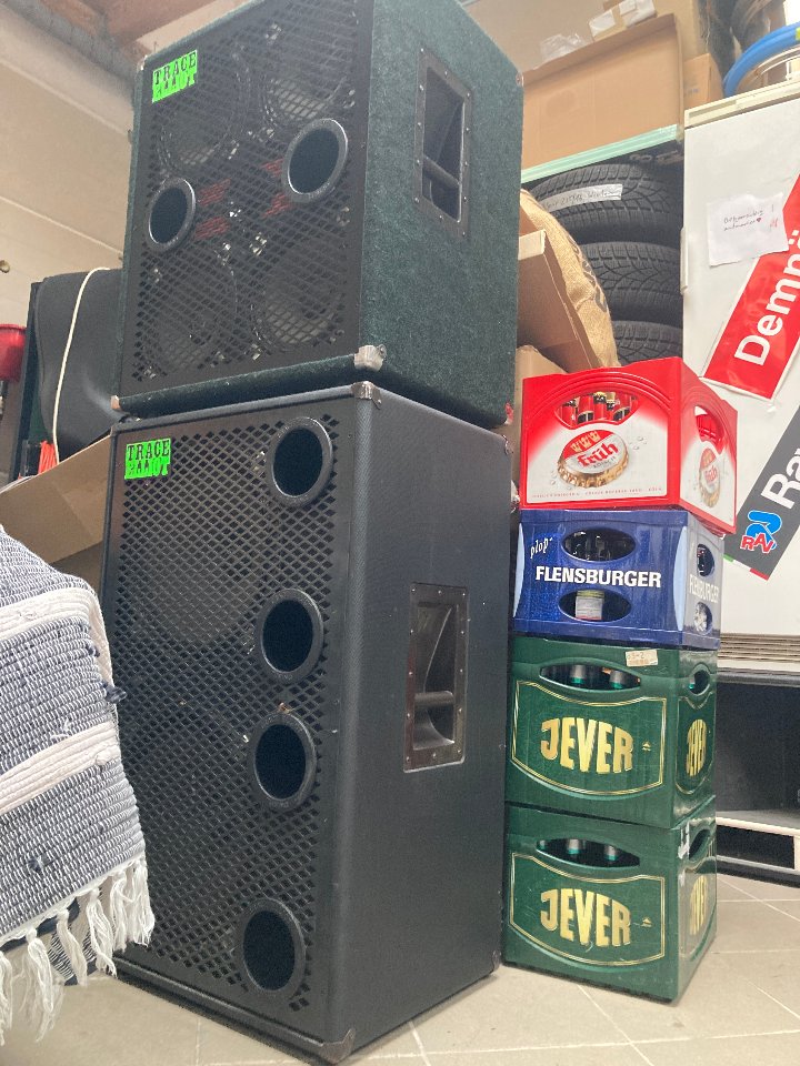

Ich hab die 4x12er Trace mit 800 Watt da drunter und hab an dem Tag mal die Leistungsgrenze angetestet. Das war richtig Abrissbirne. Nicht einfach nur als Spruch. Hat tatsächlich weh getan in der Nähe der Box. Kam mir vor wie Lemmy ohne Zerrung I'm Signal 😭🤣😂

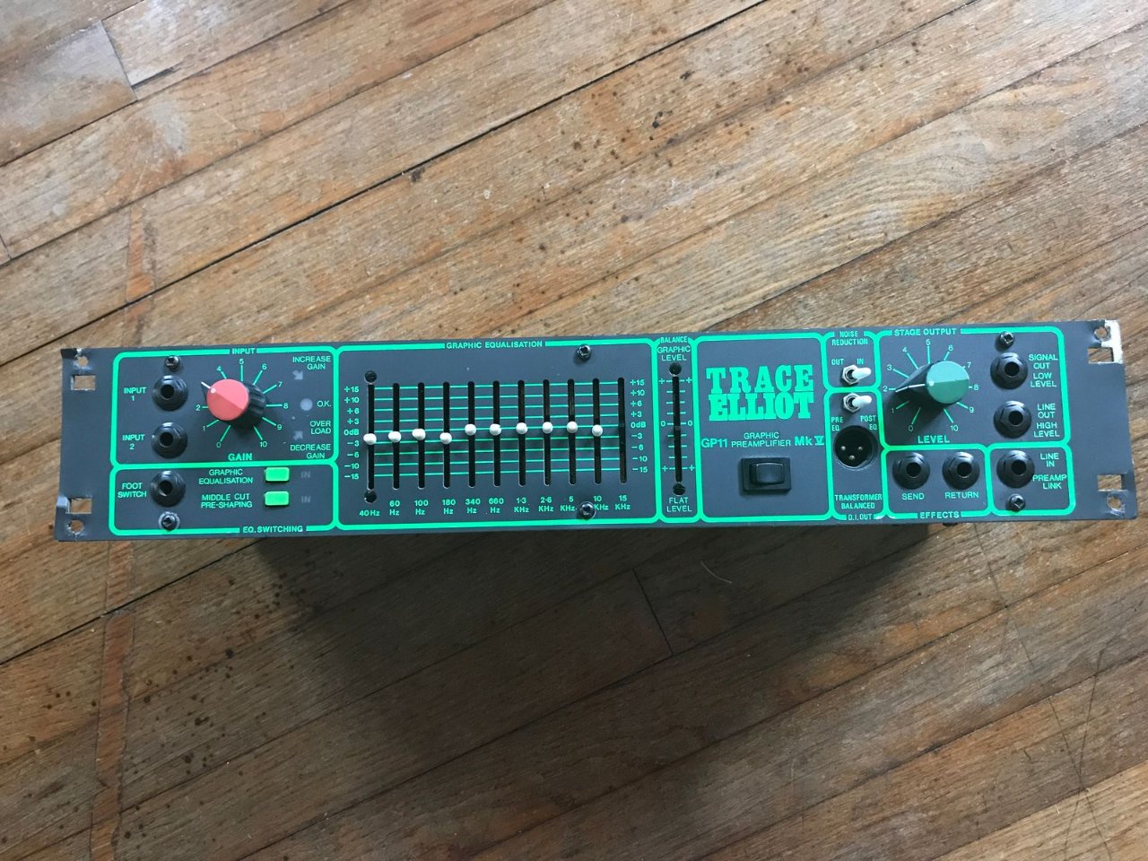

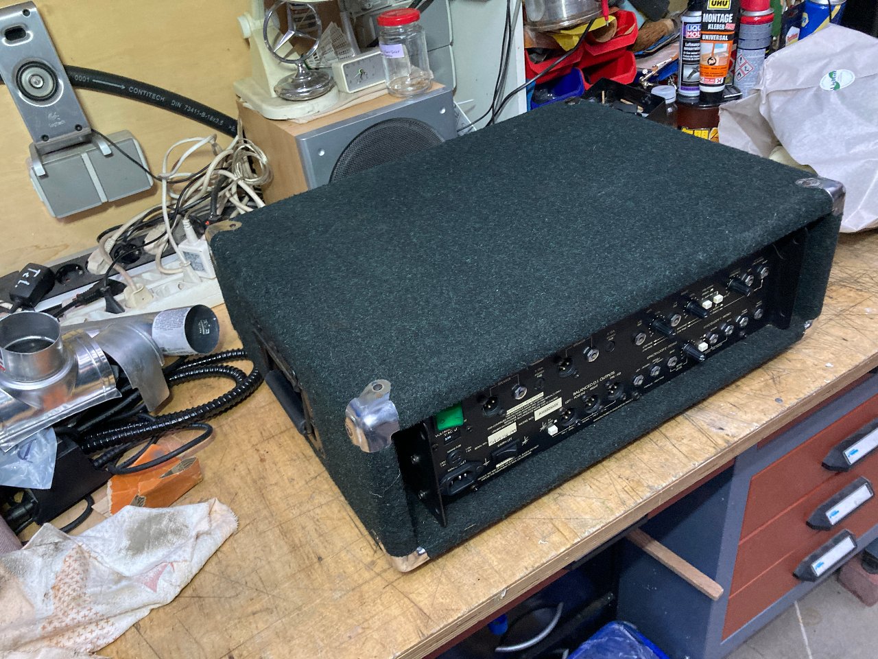

Da ist das Teil
Reaktionen: Jogi68, bassdscho, OliB. und 5 andere
  • #3.157
nice! Das ist einer der OG in Sachen Trace Sound. Anfang 80er. bass-guitar

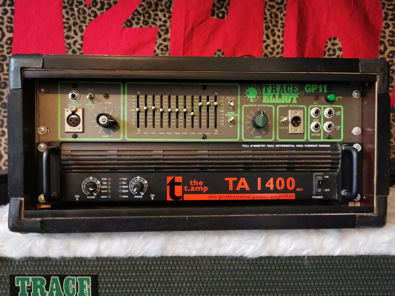

Gestern mal den neuen Preamp über die Proberaumanlage laufen lassen....
Alter Schwede, das Ding ist super geil. Mit dem EQ gehen extrem harte Sounds, aber auch butterweiche...
Der DI out funktioniert, habe ihn aber noch nicht aufgenommen. (wird in nächster zeit mal passieren)
Setup: GP11 - Sumo endstufe - GloKla Quattro
Reaktionen: OliB., bassdscho, claudio und 3 andere
