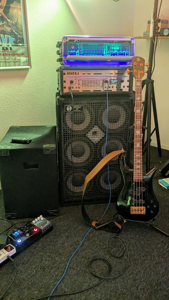

Hallo in die nette Trace Elliot Runde,
Zur Vorgeschichte:
Nachdem ich vor ca. 30 Jahren einen AH 250 an einer PMK 4x10 in Birke gespielt hatte, was damals vollauf ausreichte und mir immer gut gefiel, habe ich mir nach Jahren anderer Amps dieser Tage auch noch einen Jugendspaß reingeholt, obwohl ich eigentlich eine handfeste und flexible SWR-Kombination "fahre" und auch damit sehr happy bin. Je nach Gig und Bühne wird die "Gewichtsklasse" taxiert und eingeladen von 2x10 bis 12x10 plus 15er. Eine schmale Wendeltreppe als Bühnenzugang mit 8x10er :bier: am Stück wie früher schon mal kommt also itzt nimmer infrage. Nur in Portionen sozusagen.
Erworben habe ich -in alter Eisenschwein-Manier und bei vollem Bewusstsein - ein Trace Full Stack: unten eine 2x15 Box, also eine "1528", dann 4x10, also eine "1048" – und als Topteil den AHX600 SMX in handfest gutem Zustand, er war eigentlich meine Hauptbeute. Sehr gut soweit, Preis sehr im Rahmen.
Fragen dazu:
Alles tut, außer einem wichtigen klasse optischen Element: Die UV-Röhre brennt nicht. Bei meinem AH 250 war die UV-Röhre sogar wie bei anderen Amp-Modellen ein- und ausschaltbar. Hier ist kein Schalter zu sehen. Ist die kapott oder gibt es einen Trick? Kann ja vom Antransport auch abgelebt sein. Beim Erwerb ging sie.
Wenn ich das angehe: Neue Röhre oder gleich neuen Starter+Röhre? Vorne nur die Blende ab? Wie messe ich denn einen Starter an, wie die Röhre? Ist ja kein teueres Unterfangen (so mit gut 30 € ist man dabei) aber bevor ich bestelle: Ist etwas zu beachten? Bauen die Leuchten schleichend ab in der Leuchtstärke oder melden sie sich unvermittelt ab? Ich kannte meinen "Alten" 250er jahrelang nicht als erschütterungsempfindlich und die Anreise war diesmal geruhsam auf dem Rücksitz. Beim Kauf ging sie ja wie geschrieben noch.
Plan B-Frage: ich habe als aaler Bastler zwei mit 12 Volt betreibbare UV-LED-Kurzketten im Bestand, die die Röhrenlänge am Trace haben, also so um die 38 cm. Die könnte ich alternativ und unauffällig sowie reversibel einbauen, ein optischer Probelauf soeben ergab eine originale fast hellere (!) UV-Optik. Da wäre die Frage ob man im Inneren des Amps irgendwo 12 Volt herbekommt, vielleicht kennt jemand das Innenleben und kann mehr dazu sagen, sonst müsste man ja ein weiteres Netzteil innen verbauen ...
Das heisst für mich übrigens im Nebensatz, wenn alles soweit gut ausschaut, dass ich einen anderen Trace Elliot 1200 aus der neueren optischen Baureihe Peavey Ära wieder verkaufen werde. Standort Rheinland.
Vermutlich ist der Altersschnitt der Antwortenden eher in meinem "Senior-Bereich". Die Jungen wollen ja oft nur noch obersmarte Zipp-Zapp-Fancy-Lightweight Amps, schnüff, fahren dazu auch E-Roller, tja ziemlich schlaff soweit. Die wissen mitunter net was gut ist. Mein Physio sagt, mein Rücken ist ok, auch mit über 60, auch WEIL ich mich nie vor dicken Dingern gescheut habe!
Danke für Tipps und Erfahrungswerte von den alten Trace Elliot Kennern!
Gruß Klaus
Reaktionen: claudio, crocoolli, bassmansemi und 2 andere

  • #3.117
ich habe zufällig Montag mit einem befreundeten Amp Schrauber über die UV Röhren gesprochen. Er meinte er würde keine Originale, sondern eine LED Röhre einbauen. Scheint es also als passendes Austauschteil zu geben. Vielleicht lohnt sich eine Suche.
Reaktionen: jensenmann
  • #3.118
Danke für den Tipp, ich habe sodann heute eine solche UV-Lampe und einen neuen Starter bestellt.
Ich werde mir das Ergebnis ansehen und hoffe, dass es keine andere Ursache hat und der Laden wieder leuchtet.
Die 12 Volt Frage bleibt:
Wenn ich eine UV-LED Kette ergänzen oder damit die Röhre ersetzen will: da ist ja nicht viel Strombedarf.
Das kann ich dann doch mit einem Vorwiderstand regeln, oder? Denn 18 Volt sind im Innenleben ja abgreifbar.
Ich gehe von 5-6 Milli-Ampère je LED aus. So 6 x 2 = 12 Stück sind es, also locker unter 80 mA all. So 700 Ohm bei 0,5 Watt max. Belastbarkeit könnte in etwa passen. Verbessert mich, ich bin kein Lötkolben.
  • #3.119
R= 6V / 0,08A = 75 Ohm, zwei 150 Ohm parallel
Reaktionen: astronomikus
  • #3.120
Das würde ich mit ner Zenerdiode oder nem Festspannungsregler lösen oder man sollte mal den Strom der Kette bei 12V messen und dann den Widerstand berechnen...und den Widerstand wenigstens in 1 W nehmen, sonst kann man sich übel dran verbrennen!
