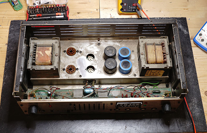

Hatten wir nicht gerade das Thema "Twin Valve"? Auf meinem OP-Tisch liegt gerade ein Exemplar:
Äußerlich ganz ok, die Innereien sind so ..na ja..
Der Amp funktioniert, brummt jedoch und klingt total dumpf/mumpfig. Man kann erkennen, dass schon ein paar mal etwas verändert wurde. Warm nicht gleich alle vier Elkos getauscht wurden? Die Endstufenröhren stammten von zwei verschiedenen Herstellern, die beiden Preamp-Röhren waren noch die original TE-gelabelten Röhren. Sämtliche Kabelstecker zw. Endstufe und Preamp sind irgendwie total ausgelutscht und halten nicht wirklich. Die Kabelisolierungen an der Durchführung Richtung Endstufenplatine sind brüchig, wenn man sie im Betriebszustand bewegt, gibt der Amp krachende Geräusche von sich.
Und sämtliche Oberflächen sind mit einer staubig-klebrigen Schicht (Mojo?) bedeckt...
oha, da hast Du Dir eine Aufgabe angelacht. Naja, ist ja bald Lockdown, dann kann man wüten :D
  • #1.707
Hier in SH haben sie seit heute die Vorhänge zugezogen. Ich habe ab nächste Woche zwei Wochen Urlaub, der aufgrund der ganzen Einschränkungen wahrscheinlich recht ruhig wird. Normalerweise sind wir über Weihnachten und Neujahr immer viel unterwegs.
Jetzt muss ich nur noch sämtliche Ersatzteile auftreiben, so dass ich loslegen kann. Gerade die dicken 220er Elkos habe ich nicht vorrätig hier liegen.

  • #1.708
Oh, das sieht nach „lange-im-RWucher-Übungsraum-gestanden“ aus. Versuchst Du den Schlonz auch weg zu bekommen? Mit Alkohol?
  • #1.709
Nach Raucher-Ü-Raum riecht das Teil eher nicht (ich bin Nichtraucher...), aber es fühlt sich eklig an und sieht bäh aus. Jupp mit Alk/Spiritus funktioniert das ganz gut.

Der Twin Valve ist wieder zur Reparatur, mir fiel auf, dass eine Röhre wackelt- Sockel gerissen.
Jetzt bekommt er 2 aus Keramik.
Und eine Röhre klingelt.
Nochmal min. 150 reinstecken.
End of Schnäppchen 😟
