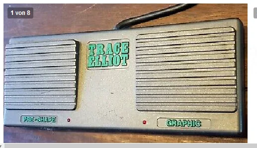

Hallo zusammen, ich suche folgendes Pedal für meine beiden AHGP12SMX Amps aus den 90ern.
Da ich kein Vintage Fetischist bin, würde ich aber auch einen Clone nehmen, der vielleicht etwas kompakter ist.
Hätte jemand so eins übrig oder einen Bauplan?
