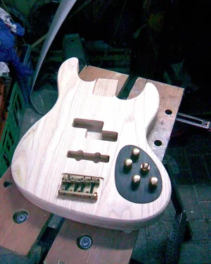

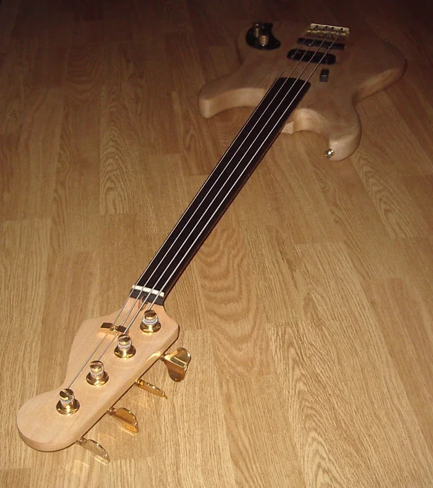

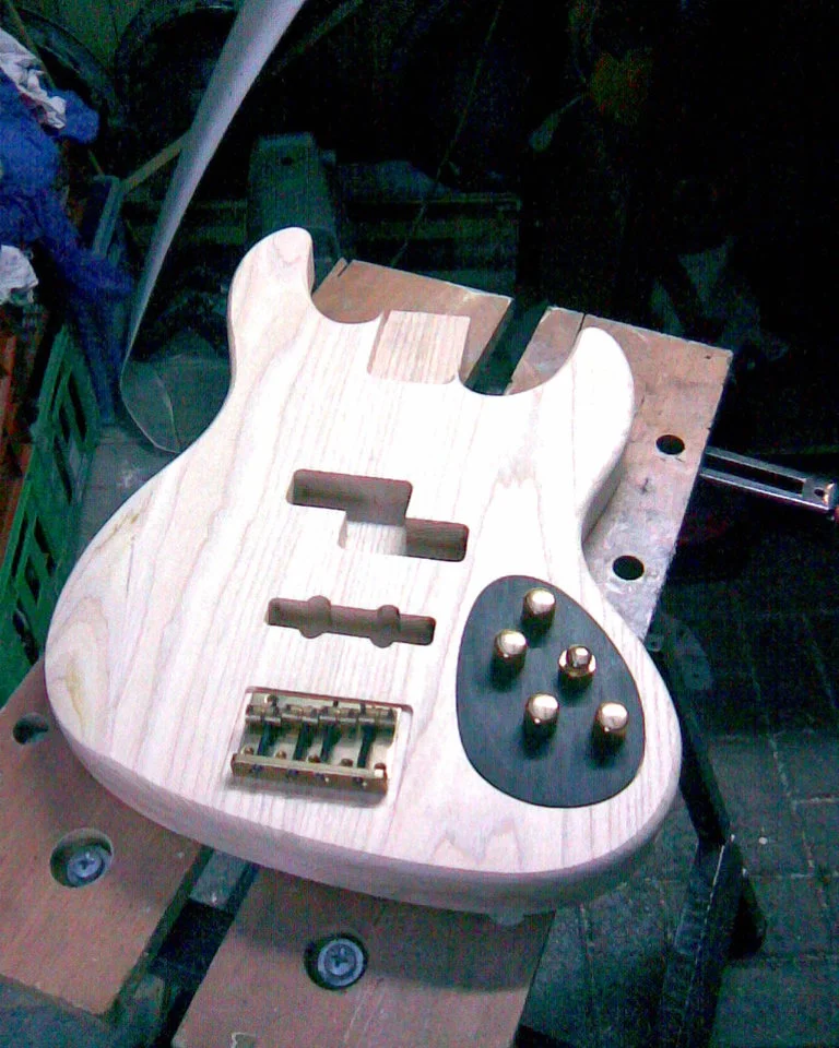

Ich häng noch mal ein paar Fotos an, sowas möchte ich wiederhaben, nur als 5-Saiter eben...
