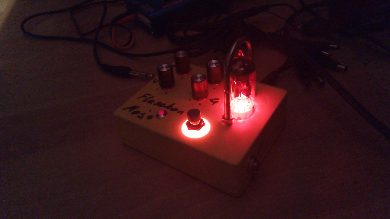

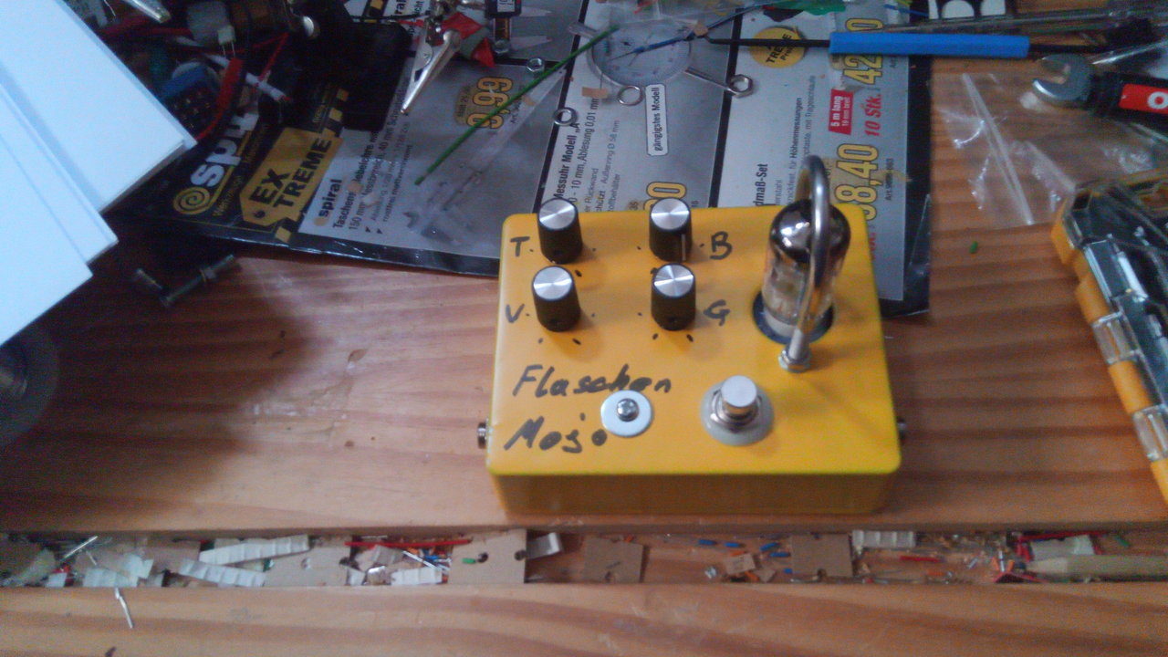

Nun ein Paar Photos:

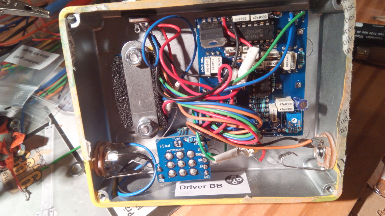

Hier noch der Spannungsregler auf der Platine:
Hier noch mir der "unnötigen LED"
und hier schon LED gegen Spannungsregler getauscht :D
