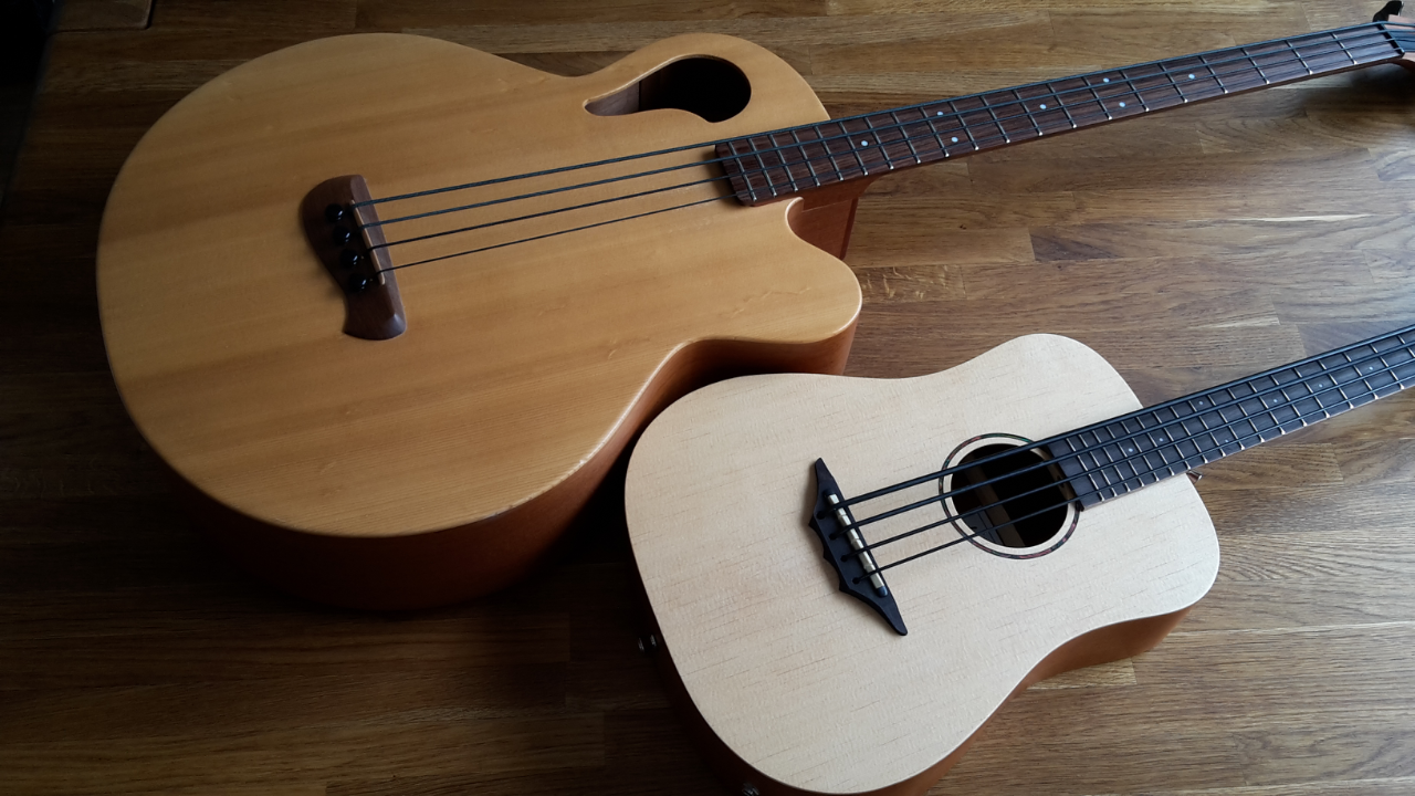

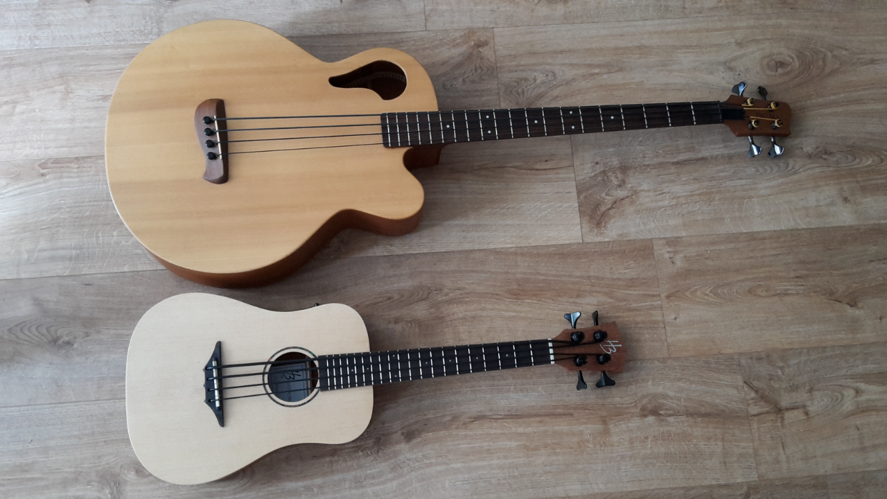

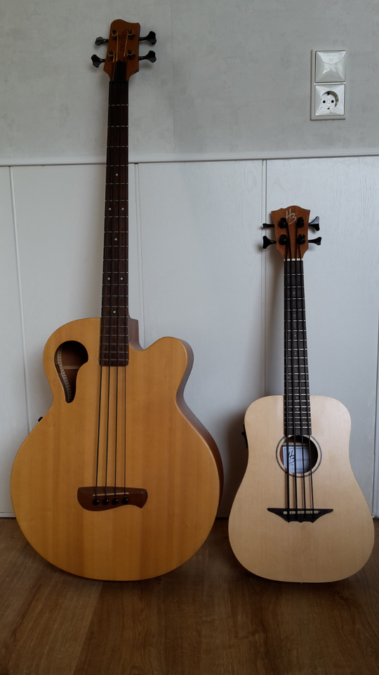

Ich habe mit ja gerade die Harley Benton Bass Ukulele gekauft und werde die behalten weil sie im Gegensatz zu den beiden J&D Versuchen funktioniert.
Optisch, also von der Bauform hat mir die J&D besser gefallen.
Die Harley Benton hat ja einen der Westerngitarre nachempfundenen Dreadnought Korpus. Die ist damit akustisch lauter aber als Bass Ukulele würde ich die gar nicht mehr bezeichnen. Ist eher ein halber Akustik Bass. :D
Reaktionen: Mecki, LovinRomance und aptu
  • #96
Hier noch ein paar Bilder im Vergleich zum 34" Akustik Bass:
Reaktionen: seppblind, aptu und LovinRomance

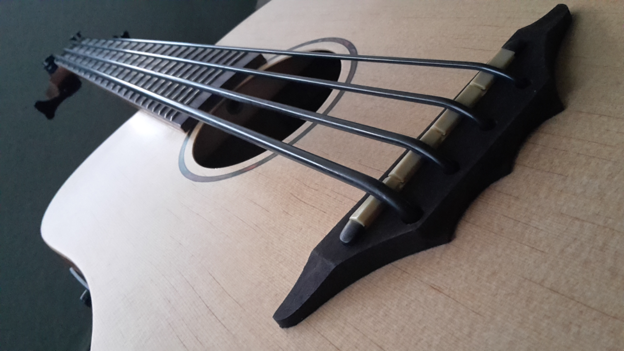

  • #97
Hallo Moulin,
kam die HB-Uke mit schwarzen Saiten bei Dir an?
Meine hat weiße drauf...
  • #99
Hmmm... - es täte mich schon interessieren was für einen Unterschied (neben der Farbe) das ausmacht :gruebel: - lässt sich aber wohl ohne direkten Vergleich nicht feststellen... :nix:
  • #100
Die schwarzen klingen dunkler xx(
