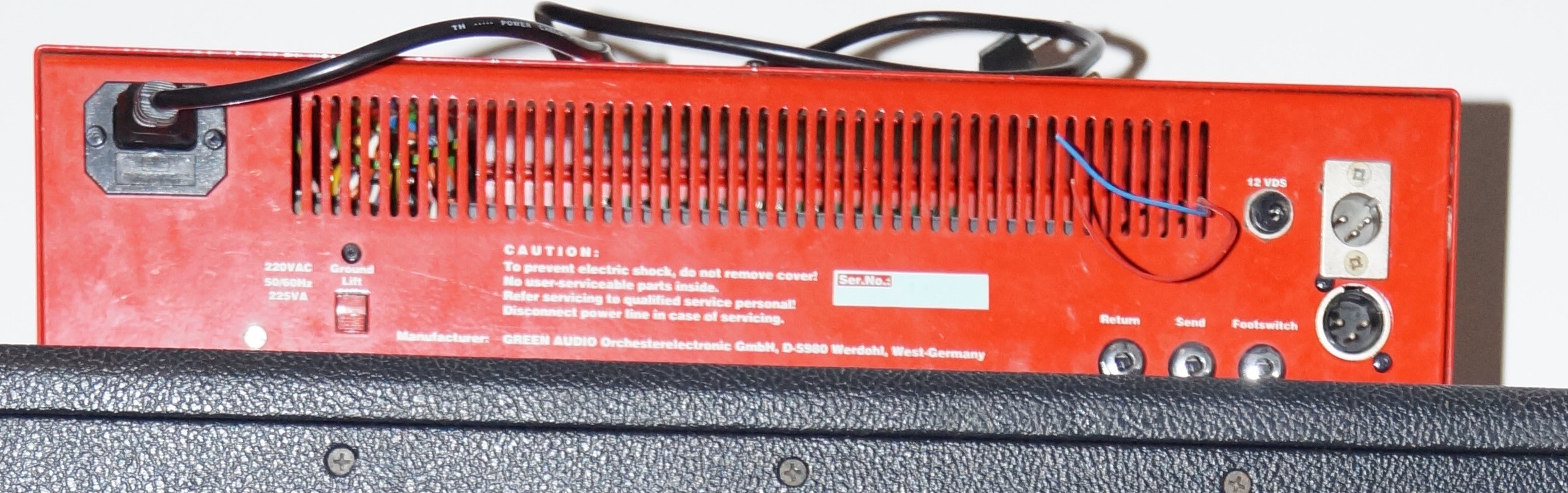

Hallo, ich habe einen umgebauten Green Audio Fireball bekommen, der bisher mit 2 Mesa Boogie Boxen gespielt wurde, welche ich vom Vorbesitzer dazu bekommen habe. Meine Frage ist nun wie ich beide Boxen an dieses Topteil anschließen soll. Der "speaker out"-Ausgang wurde durch einen XLR-Ausgang ersetzt (ganz oben rechts) unten der nachträglich eingebauten XLR-Buchse befindet sich eine weitere Buchse mit der Aufschrift : "D.I. out". Links daneben die Anschlüsse fur Effekte und Footswitch.
Vielleicht kann mir jemand auch sagen, wozu der Schalter "Ground Lift" dient? Habe schon heraus finden können, das es wohl irgendwas mit der Sicherung gegen Kurzschlüsse zu tun hat...
Meine Dritte Frage wäre was es mit dem 12vds-Eingang auf sich hat, und wieso der Vorbesitzer die Verkabelung entfernt hat? Die beiden Kabel daneben gehören zu diesem Eingang.
Vielleicht hat ja jemand schon mal Erfahrungen mit Green Audio gemacht? Ich bin für jeden Hinweis/Tip und Ratschlag dankbar!

Anders als mein Pseudonym hier vermuten lässt, habe ich zwar nicht wirklich Erfahrung mit dem Amp, aber ein paar Sachen weiß ich drüber:
  • Der 12 V/Dc Anschluss ist als Bodentreterspannungsversorgung gedacht. Warum er die Kabel entfernt hat, weiß ich natürlich nicht. Ich weiß nur, dass bei Benutzung des kuriosen Zigarettenanzünders (arbeitet wahrscheinlich auch mit 12 V, vielleicht an der gleichen Quelle) bei diesem Amp öfter mal die Sicherung rausgeflogen ist. Vielleicht hätte das irgendwie eine Gegenmaßnahme sein sollen.
  • Der Ground Lift Schalter dient dazu, bei Bedarf Brummschleifen zu unterdrücken. Mehr Infos über das Thema gibt es z.B. unter http://ampservice.de/searchfiles/tipps_brumm2.php Das mit dem "möglichst ausbauen lassen" unter Punkt 7 halte ich allerdings für übertrieben, da meines wissens praktisch jeder moderne Amp einen Ground Lift Schalter besitzt, der eigentlich nur die Erdungsverbindung des XLR-Ausgangs (für P.A. u.ä., hier wahrscheinlich die D.I.-Out-Buchse, zumindest vor irgendwelchen Umbaumaßnahmen) trennt, das Gehäuse bleibt trotzdem geerdet.
  • Das mit dem Lautsprecherausgang ist bisschen seltsam, hat er Dir irgendwelche Kabel mitgegeben, XLR->Klinke oder XLR->Speakon für den ersten Lautsprecher? Kann man die Lautsprecher in Reihe schalten?

Dann gehe ich mal davon aus, dass am D.I.-Out nichts modifiziert wurde. Der liefert dann wahrscheinlich immer noch Line-Pegel, damit kann man keine Box betreiben und man sollte auch keine Box da anschließen, da dieser Ausgang eine hochohmige Last erwartet. Hast Du mal versucht den D.I.-out an ein Mischpult, Stereo-Anlage o.ä. anzuschließen, als Test ob da überhaupt noch was rauskommt?
Soviel ich googlen konnte ist der Amp für eine Impedanz von 4 Ohm ausgelegt. Was für eine Impedanz haben die Boxen jeweils? Ich spekuliere jetzt mal wild: wenn es 8 Ohm Boxen sind, hatte er vielleicht ein XLR->2xKlinke-Kabel gebastelt (für Parallel-Betrieb der Boxen, das wären dann insgesamt auch wieder 4 Ohm) und dir das falsche Kabel mitgegeben!?

es gab eimal eine Zeit, da wurden XLR-Steckverbinder für Lautsprecher-Verkabelung verwendet, bis es erforderlich wurde, die Speakons zu erfinden. Pin1 "kalt" und Pin 2 "heiss".
An den Boxen-Terminals sind die Anschlüsse meist parallel geschaltet. Also vom Amp zur ersten Box ein XLR-Female auf Speakon Kabel nehmen, beide Boxen untereinander mit Speakon verbinden. Vorher mit Multimeter prüfen und übliche Regel für Parallelschaltung (min 4 Ohm Last) beachten.

Wenn ich es in dem oben genannten Parallel-Thread richtig verstanden habe, haben beide Boxen nur einen Klinken-Eingang und sonst nix.
So habe ich das auch verstanden ... was für ein Drama: Der Amp hat nur einen Speaker-Ausgang und die Boxen keinen Ausgang zum Durchschleifen.
