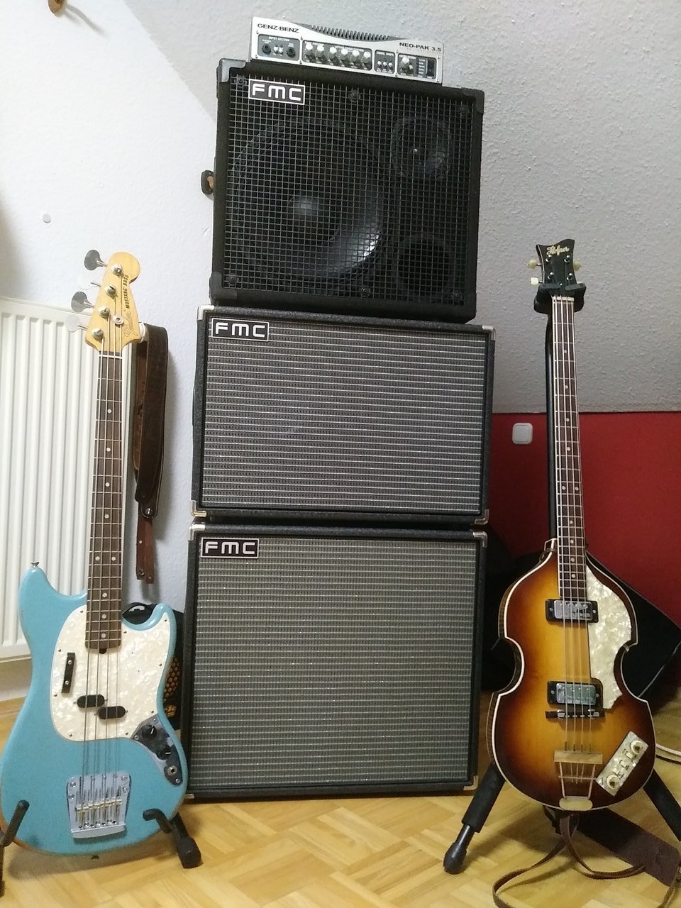

Eine FMC 115 UL ist im Nachbarthread im Bild zu sehen, trägt kein Fell, sondern Tolex und stünde bei Ralf zum Verkauf. Die FMC 15er sind straff und schnell; die Mitteltöner gehen recht weit rauf und sind fein regelbar. Das ist zwar keine HR, ... aber Ausprobieren hilft.

Zum Beispiel meine FMC 115M UL, also eine 115er mit Mitteltöner.
Die deckt objektiv Deine Anforderungen ab - Dein persönlicher Geschmack natürlich vorbehalten.
Es ist die Box ganz unten auf dem Foto.
Ich sehe gerade, der Kollege @anbra hat meine Box schon genannt - Danke!!
