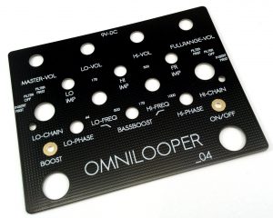

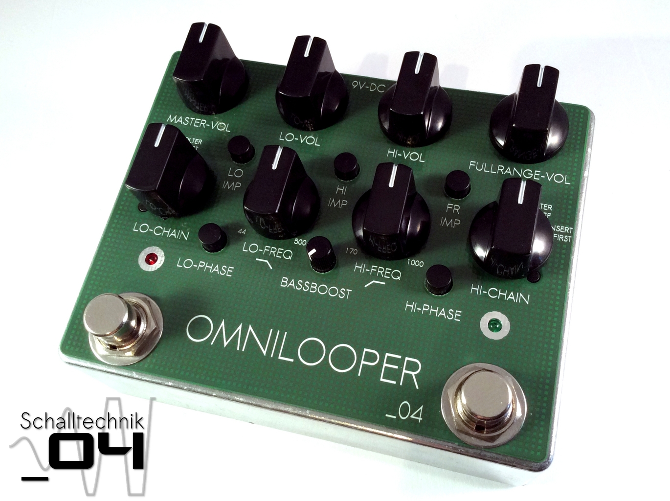

Hallo zusammen,
nach alter Manier: der offizielle Vorstellungsthread für den Omnilooper. bass-guitar
Es gibt bereits den Brainstorming-Thread in dem wir zusammen, die Feinheiten des Omniloopers herausgearbeitet haben. Da die Entwicklung abgeschlossen ist, dachte ich es ist Zeit für einen neuen Thread.
Was ist der Omnilooper?
Das Pedal splittet das Basssignal auf zwei Frequenzbereiche und einen Fullrange-Kanal auf und sendet diese über die drei Insertbuchsen an die dort angeschlossene Pedale. Anschließend lassen sich diese Signale mischen und ausgeben.
Alle weiteren Infos: hier
Wie klingt das?
@stephan war so nett und hat vom Prototypen ein Demo-Video angefertigt. Mehr Infos zum Prototypen: hier
Der Bausatz:
-> Die Anleitung <-
Diese Thread ist für Fragen und Feedback gedacht. Falls noch Infos in der Anleitung oder hier im Thread fehlen, trage ich diese gerne nach. :-)
Für alle Freunde der verzerrten Braterei ist "der Gerät" vorbehaltlos zu empfehlen. Mit (Gitarren-)Zerren jeglicher Couleur im Hi-Pfad und einem Kompressor im Lo-Pfad tut sich ein Universum an unterschiedlichen Zerrsounds auf.
Und das ist nur eine von X Möglichkeiten, der Phantasie sind keine Grenzen gesetzt!
[\Werbemodus\OFF] ...und nein, ich werde nicht vom @lazarus_04 ausgerüstet, eingekleidet oder sonstwie gesponsert!
