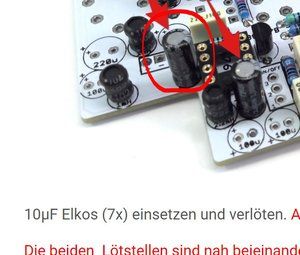

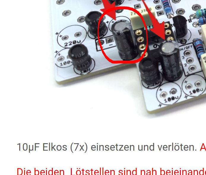

Diese Thread ist für Fragen und Feedback gedacht.
Wer kann bei dem Angebot schon nein sagen... ;-)
Die beiden Lötstellen sind nah beieinander, Lötbrücken gilt es zu vermeiden!
Dem freundlichen Hinweis in der wirklich hervorragenden Anleitung konnte ich wohl unterbewusst nicht widerstehen, um zu sehen was in der Praxis passiert...;-)
Wie auf der Platine zu sehen, habe ich zwei nah beieinander liegende Lötstellen, bei denen ich die Befürchtung habe, dass diese miteinander Kontakt haben könnten.
Hieraus ergeben sich nun zwei Fragen:
  1. Habe ich an dieser Stelle eine Möglichkeit, durch Messen herauszufinden, ob hier die Kontakte gebrückt sind, und
  2. Wie lässt sich eine evtl. vorhandene Kontaktbrücke möglichst einfach wieder entfernen. Ich wollte jetzt nicht unbedarft mit Entlötdraht loswerkeln, ohne vorher ein paar Tipps eingeholt zu haben.

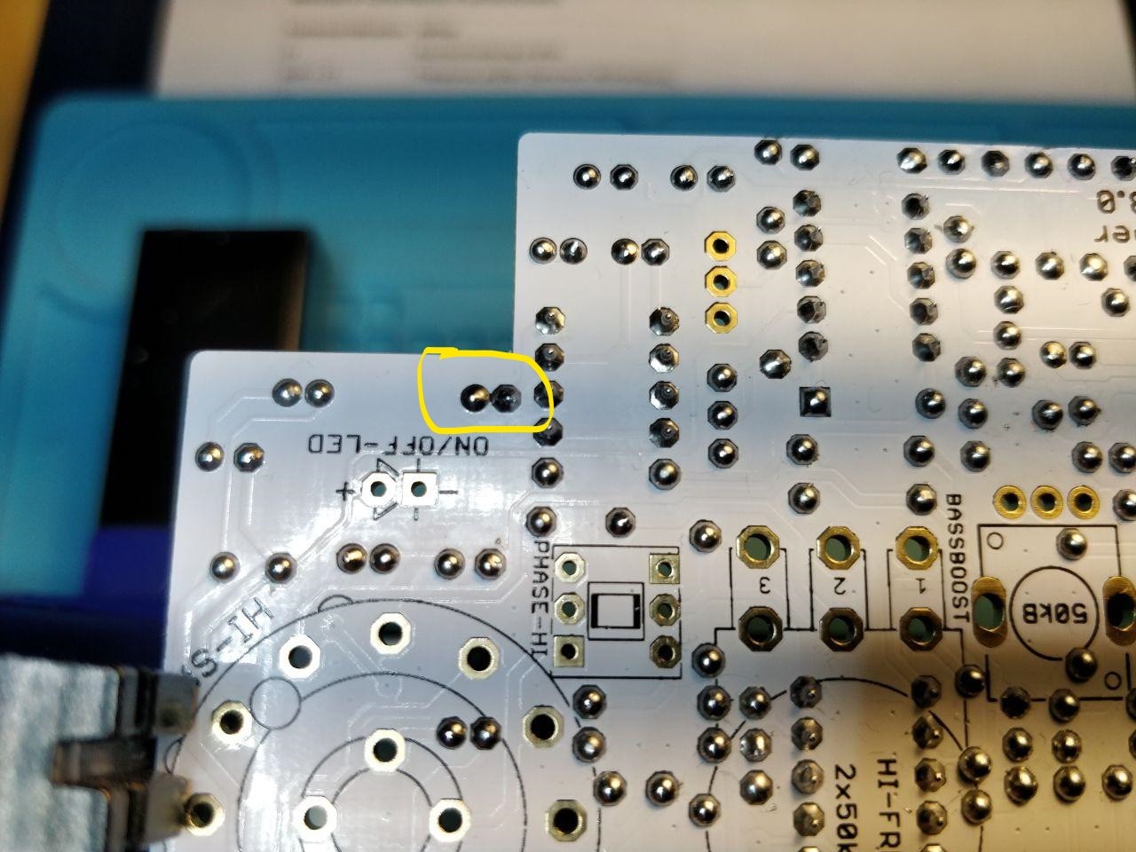

  • #30
Wie gut kannst du blasen? :D
Ernsthaft: Heiß/Flüssig machen und dann mit einem herzhaften Luftstoß wegpusten. Geht ganz fix. Die Reste dann aufsammeln, damit es nicht anderswo einen Schluss gibt.
  • #31
Zeig doch mal ein Foto, um welche Kontakte es geht.
Variante 1: sie dürfen keine Verbindung haben. Dann Widerstandsmessung, um zu gucken ob eine Verbindung besteht. Davon kann man bei geringen Widerständen gegen 0 Ohm und wenig größer ausgehen.
Variante 2: sie haben in der Leiterplatte sowieso eine Verbindung miteinander. Dann ist es egal, ob sie auch oberhalb miteinander verlötet sind.
Sorry! Die sind irgendwie beim Uploaden verloren gegangen. Die Bilder habe ich jetzt eingefügt.

  • #33
Meinem Verständnis nach trifft Variante 1 zu und die beiden Kontakte sind gebrückt.Omnilooper_Platine_Elko.JPG
  • #34
Meinem Verständnis nach trifft Variante 1 zu und die beiden Kontakte sind gebrückt.Anhang anzeigen 354685

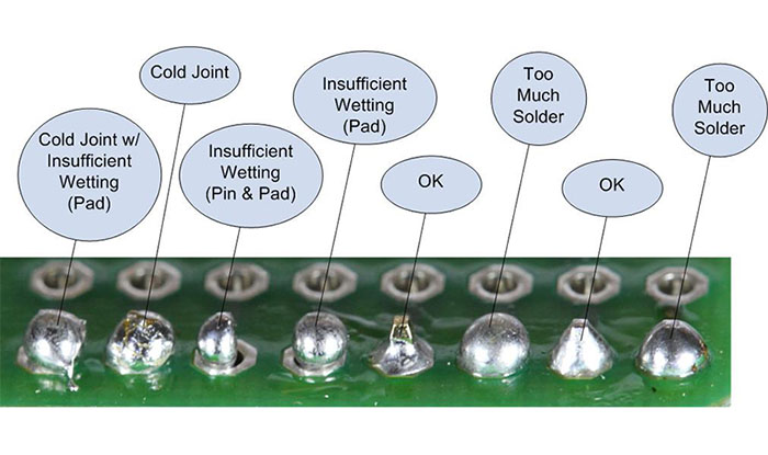

Genau, dann Variante 1 - sollte planmäßig keine Verbindung haben und kann mit dem Ohmmeter überprüft werden wie beschrieben. Bei solch großen Lötpads sollte sich die Brücke schon durch nochmaliges Erhitzen der Lötstellen entfernen lassen.
Viele deiner Lötstellen könnten übrigens nochmal Wärme vertragen. Sie sehen sehr kugelförmig aus, aber das Pad ist noch nicht komplett bedeckt (-> insufficient wetting). Eventuell hilft etwas Flussmittel, falls du sowas da hast.
Danke für den Hinweis. Diese sollten eigentlich kein Problem darstellen, da diese nach dem Kappen der verlöteten Drähte, durch das nochmalige erhitzen der Lötstellen, und dem Hinzufügen von Lötzinn entstanden sind. Alle Widerstände weisen so etwas wie einen Lötkragen, oder wie auch immer man das beschreiben mag auf (s. Bild).
Ah, jetzt seh ich's auf deinen Fotos auch. Dann eher Ballformung wegen zu viel Lötzinn -> nach dem Abschneiden der Lötbeine nur nochmal erhitzen, nicht noch mehr Lötzinn ranführen.
