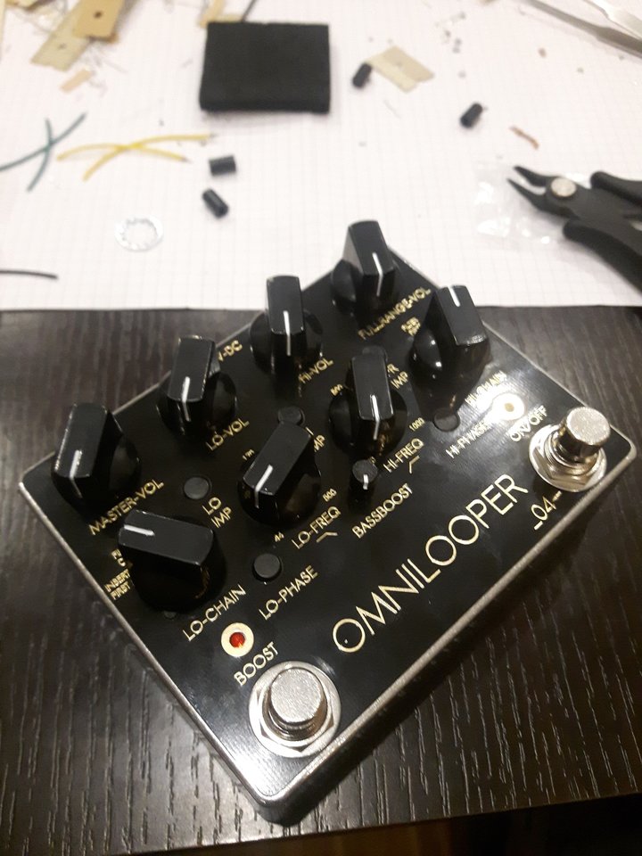

Mein Paketchen kam heute an! Gummibärchen rausgesnackt, Einkäufe erledigt und am späten Nachmittag angefangen zu löten (Silvester, Bleigießen? - Bier war/ist auch im Spiel):

Moinsen,
Als einsamer Nerd habe auch ich nichts besseres zu tun als soeben meinen Omni fertig zu löten.
