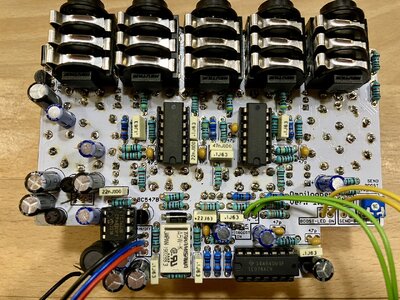

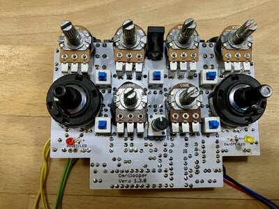

  • #324
Mein Omnilooper funktioniert nicht :(
Bypass geht das Signal durch. Angeschaltet ist sofort tot. Inserts noch gar nicht in Benutzung…
Alles wieder ausgebaut und mal von beiden Seiten Fotos gemacht. Sieht einer von euch ein Problem-Teil?
  • #325
Mein Omnilooper funktioniert nicht :-(
Gehen denn die beiden LEDs?
Reaktionen: Ja.kob

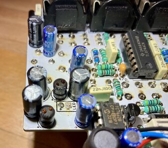

  • #327
Die beiden 102 Spulen werden sehr warm, heiß und sehen auch etwas verkokelt aus, riecht auch nicht richtig. Nach ca 10sek angeschaltet ( nur Stromkabel sonst nix dran) schaltet der on/off Schalter selbstständig und die gelbe LED geht an und aus, wie ein Blinker…
Die kleinen Spulen sind richtig rum drin.
Die große Spule sah anders aus als in der Anleitung. Da ist auch kein Punkt drauf. Kann die falsch rum drin sein?
Für mich ist das nur „Malen nach Zahlen“ Ich hab keinerlei Kenntnis was welches Bauteil macht…
  • #328
Kann es sein, dass die TL074 falsch herum gesteckt sind?
Reaktionen: Tomtom, Ja.kob und Kalmar
  • #329
Ja, alle 3.
Mulde oben oder rechts!
Reaktionen: Xestaro und Ja.kob
  • #330
Oh Gott ist das peinlich... Du hast absolut recht! Ich habe wie bei dem kleinen nach einem Punkt ausgerichtet....
Läuft jetzt.....
Oh man.... Tausend Dank!!!!
Reaktionen: Bjoern Rust und Kalmar
