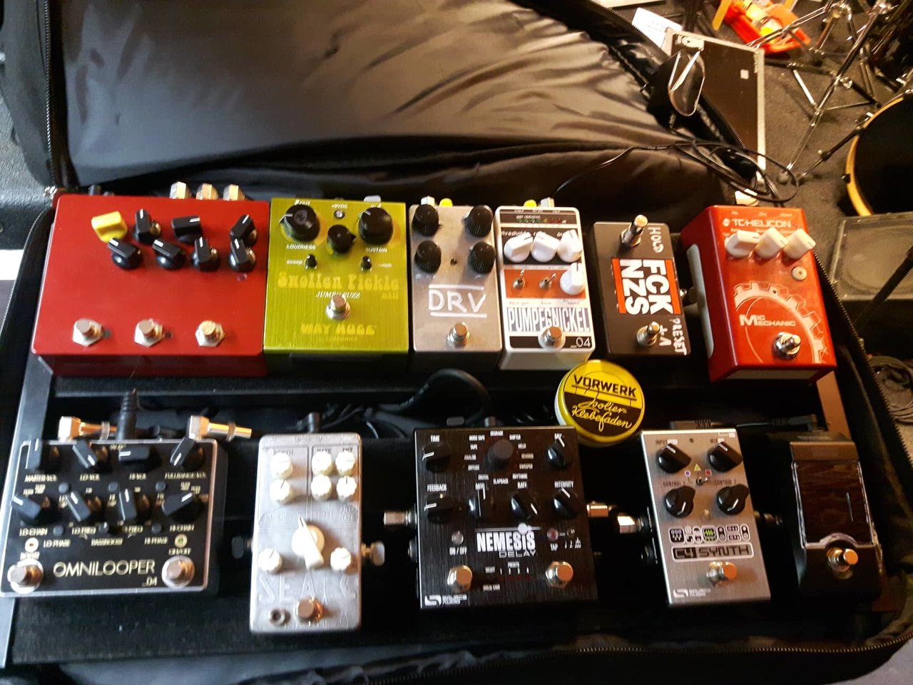

Also das Teil is brutal gut und nützlich.
Habe das jetzt mal aufs Board geballert:
Der Omnilooper hängt im FX-Loop des Prototypen meines "bald erscheinenden" Pedals [für Infos: FACEBOOK ] - für die Versuche hab ich den Mixregler des "Royale TS" (Arbeitstitel) auf WET gestellt -> Bedeutet folgendes Routing: Input ->Send // Return-> MIX->Output.
Im LO-Pfad hängt nix, ich trenne und verstärke aber besagten Pfad bewusst damit das Swollen Pickle im HI-Pfad besser sägen kann. Im FR-Loop hängt dieses ominöse Chorusteil was mir gewichtelt wurde (EQD SeaMachine Clone?), besagter Chorus wird wahlweise zugeschaltet.
Was mir gut gefällt, aber online nicht beschrieben ist (bisher), ist die Tatsache, dass die Loops immer aktiv sind.
Man also immer wild filtern und dadurch gewisse Frequenzspektren nachträglich hervorheben kann (Omnibaby kann also auch EQ-ish genutz werden!) ohne dass ein Stecker gesteckt sein muss. => Ist im Blockschaltbild nicht ersichtlich - für mich jedenfalls.
Beispiel 1:
Ich packe ne Zerre in den Hi-Pfad, trenne die bei 600Hz ab und stell mir da so ein wie ich denke - im LO-Pfad ist kein "INSERT", nun kann ich beispielsweise den Bereich unter 500Hz abtrennen und gesondert hervorheben/boosten. Das kommt mit einfachen Zerren schon sehr sehr gut.
Beispiel 2:
In keinem Loop hängt was. Einfach Bass in den Input, Amp an den Output. FR-Level auf 0.
-> Mit den Reglern für Level/Frequenz könnt ihr euren Sound nun auch nachträglich formen - und das funktioniert ziemlich gut: Hier auch immer bitte auf die Phase achten - einfach mal gegenchecken indem man besagte mal aus JUX dreht.
-> So kann man nem "lahmen" Bass auch bissl mehr ATTACK oder OOMPH geben - ich finds gut.
Also @lazarus_04 das haste mal wieder sehr gut gemacht! Big Likes von mir!
Dann müsst ihr lieben Leut´euch das Omnibaby nur noch kaufen wie Irre!
Neujahrskaufrausch in 3....2....1...
Reaktionen: lazarus_04, Ray Mahogany, haebbe58 und 5 andere
  • #375
Vielen Dank fürs Feedback! :)
Wie könnte ich das denn darstellen? Das sind ganz normale Schaltbuchsen, die den jeweiligen Send und Return verbinden, wenn kein Stecker in der jeweiligen Insert-Buchsen steckt.
