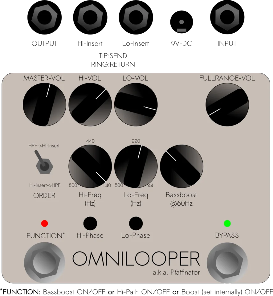

Huhu,
Wie einige mitbekommen haben, basteln @stephan und ich an einem Looper/Blender-Pedal herum. Gestern hat Stepfan endlich den ersten Prototypen von mir bekommen und direkt quick and dirty ein kleines Testvideo eingespielt. :rock:
Das Konzept ist bekannt; das Pedal splittet das Basssignal auf zwei Frequenzbereiche auf und sendet diese über die beiden Insertbuchsen an die dort angeschlossene Pedale. Anschließend lassen sich diese Signale und das cleane Fullrangesignal mischen und ausgeben. Da der Prototyp noch unbeschriftet ist, die Reglerfunktionen des Pedals:
Bisher sind bei der Entwicklung des Pedal nur Stepfans und meine Ideen eingeflossen, da der Looper natürlich möglichst viele Geschmäcker und Anforderungen erfüllen soll, starte ich diesen Thread.
Jetzt euer Feedback ist gefragt! :-)
Was fehlt? Was ist zu viel des Guten?
Wir können nicht versprechen, dass alle Ideen ihren Weg in das Gerät finden, aber überzeugt uns eine Idee, bemühen wir uns sie auch hinzuzufügen.
Bisherige Ergänzungsideen:
  • Intern - oder sogar extern - einstellbare Send-Ausgangswiderstände um hochmig Fuzzes anzusteuern -> Edit: jetzt vermutlich schaltbar zw. 1k und 100k - das dürfte reichen.
  • Fullrange-Clean-Loop/Insert... also ein dritter Loop. Dann wird es aber eng (Buchsen)
  • Filter je Insert auf Wunsch abschaltbar machen
  • Bassregler-Freq umschaltbar machen (40Hz?)
  • einfacheres Gerät (light-Version), mit integriertem Lo-Pfad (EQ, Comp) und externem Hi-Pfad
Beste Grüße
Julian

hmmm... ich habe fragen:
  • ich habe also zwei loops? einen hochfrequenten und einen tieffrequenten?
  • kann ich auch einfach nur hochfrequenz-effekt mit tieffrequenz-clean mischen?
  • gibt das mit der buchsenbelegung kein masseproblem? und bekomm ich diese kabel beim bausatz gleich mit?
So wie ich das sehe müsstest du dafür nur in den Tief insert eine Stereoklinke mit Tip und Ring Kurzschluss stecken.
Edit: oder wahrscheinlich garnix machen mit dem tief. Werden wohl Schaltbuchsen sein....
Ach vergiss meinen Beitrag einfach...
Korrekt!
  • Korrekt!
Wenn kein Effekt im hohen oder tiefen Kanal insertiert ist, läuft das Signal einfach durch.
D.h. es eignet sich beispielsweise auch sehr gut für Choruseffekte, welche erst ab einer bestimmten Frequenz WET werden sollen.
das heißt, in dem fall müßte ich nur den fullrange-vol auf null drehen, lpf unbestückt halb auf, hpf bestückt halb auf und ich hab cleane bässe mit versauten höhen?
Die Idee mit den unterschiedlichen Impedanzen der SENDs ist keine schlechte Idee - würde ich dann jedoch intern einstellbar machen.
Auf HPF/LPF am Geräteausang würde ich verzichten - für sowas gibt es den VONG ja schon inkl. DI-Out.
Ich fände es ggf. ganz nett, wenn man SEND/Return entweder als Monobuchsen oder gar verpolt ausführt, sodass Return auf der TIP ist. Dann wäre der OMNILOOPER ein netter Mischer für´s Effektboard.
Für´s Verständnis: Fullrange-Vol regelt den Anteil des Eingangssignals im Gesamtmix, vor dem Master?
Vll. fällt mir später ja noch was ein...=)
EDIT 1: Ich nehm einen! ;-)
Yes, genau so! Bzw. beide Regler volle Kanne, das entspricht aktuell dem unity Gain. (@lazarus_04 , korrigiere mich bitte, wenn ich Unsinn reden sollte.)

Gute Anmerkung! Das hatte ich Anfangs auch überlegt, aber dann - auch wegen des "Order"-Schalters - verworfen. Als kleine Version aber durchaus denkbar.
jupp. Alle bis auf den Master sind alle Volume-Regler -unendlich bis 0dB also unity-gain. Über den Master lässt sich dann nochmal +15dB draufgeben.
Genau. Das Fullrange-Vol, Lo-Vol und Hi-Vol gehen auf einen Summierer und von dort auf den Master der sich von -unendlich bis +15dB einstellen lässt
Oder wie Felix meint schaltbar. Viel mehr als 1k und 100k wird niemand brauchen.
Seh' ich auch so.
