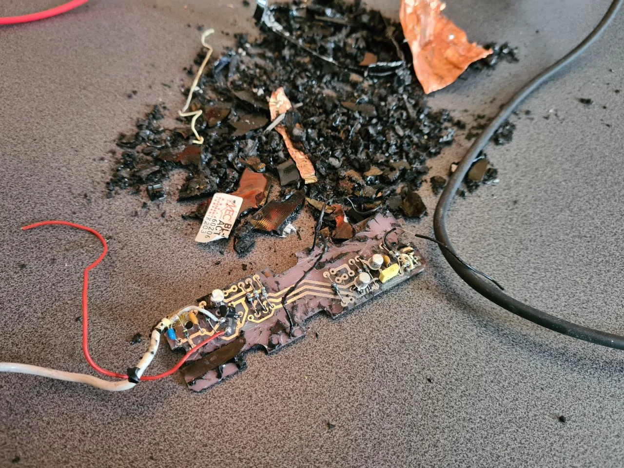

Ja, die haben einen Preamp direkt im Tonabnehmergehäuse.
Das hat den Vorteil, dass man eben direkt einen niederohmigen Ausgang am Tonabnehmer hat, ebenso wie eine geringere Anfälligkeit für Einstreuungen und bei PUs mit niedrigem Output kann man den so direkt auf höhere Pegel bringen.
Im Falle des MEC 6er Soapbars sieht das dann z.B. so aus:
Der PU war defekt und ich hab ihn auseinandergenommen, den Fehler behoben und bei der Gelegenheit halt auch direkt die Schaltung analysiert. Der Preamp selber ist absolut neutral aber hebt den Pegel auf ca das doppelte an.
