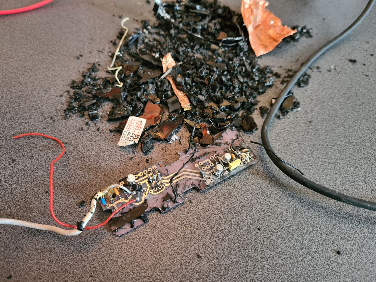

Im Falle des MEC 6er Soapbars sieht das dann z.B. so aus:
Der PU war defekt und ich hab ihn auseinandergenommen, den Fehler behoben und bei der Gelegenheit halt auch direkt die Schaltung analysiert. Der Preamp selber ist absolut neutral aber hebt den Pegel auf ca das doppelte an.

Defekter passiver PU? Eingegossen? Wie kann das denn?
Ich hab das äußere Hartplastik mit einer Zange entfernt und das Innenleben mit Heißluft aufgeweicht und frei gepult mit einer stumpfen(!) Elektronikpinzette. Riesen Sauerei aber hat sich gelohnt.
