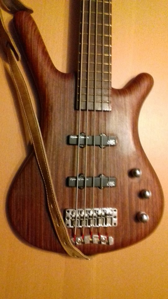

bevor ich einen neuen Verkaufs-Thread öffne, hat vielleicht jemand Interesse an einer
Corvette Bubinga 5 (aktiv) - Made in Germany, BJ. 2009... sie ist logischerweise gebraucht, aber in gutem Zustand ... passt aber vom Sound her nicht zu meiner Band... würde mich für schlankes Geld trennen wollen... falls Interesse gerne PN (mehr Bilder natürlich möglich)

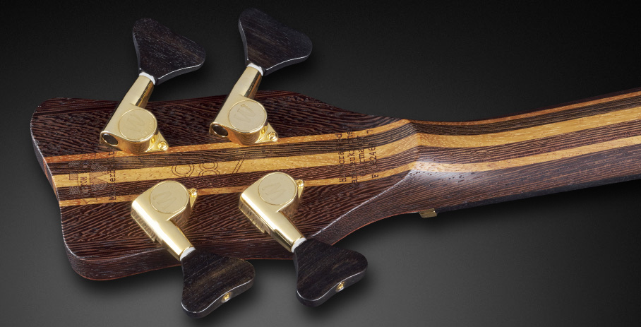

Die Kante nennt man Volute.
Die Verdickung bringt dem Hals natürlich Stabilität.
Die alten Warwicks hatten herausziehbare Trussrods.
Als der/die/das(?) Volute eingeführt wurde, wurden die Trussrods fix verbaut.
Die ersten Thumbs (hiessen damals noch JD) hatten Zahnstocherhälse, die angeblich auch manchmal Risse durch den Trussrod bekamen.
Die Rückseite sah so aus:
imag1210_zps79899cf3-jpg.2175015
Dann wurden die Hälse ein wenig dicker und die Headstock-Rückseite glatt .
Foto ist zwar von einem neueren Streamer, aber so sah die auch aus.
In der Fatneck-Epoche von Warwick (ich glaube 1998-2010) hatten die Thumbs anständige dickes Halsprofil. Manche mögen das nicht - ich finde es extrem angenehm.
Heutzutage haben die Warwicks wieder ein 0815-Profil und ein Volute.
Kurz gesagt, bei den JDs würde ich aufpassen, aber die sind sowieso sehr selten.
