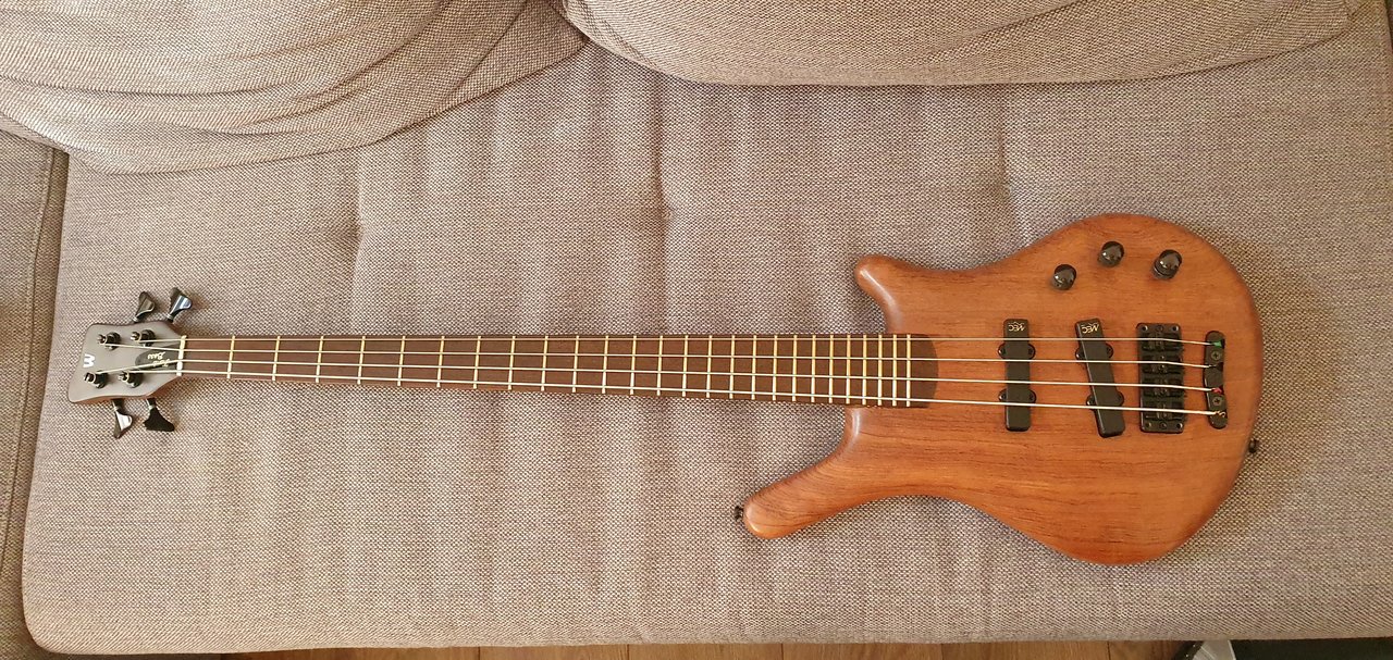

Hört sich so an, als hätte sich nichts geändert. Jedenfalls musste bei mir die MEC Elektronik gehen, weil mir der Eingriff in die Mitten nicht gefallen hat. Ansonsten war die Elektronik tadellos, kein Rauschen, gute Poties.
Und wie gefällt er dir?
Sehr gut soweit. Der Hals wurde gewachst, das muss ich noch mal irgendwie rückgängig machen, dürfte jedoch kein allzu großes Problem sein. Die Bünde sind angenehm flach und das Halsprofil entspricht genau meiner Erwartung.
Ich muss mich allerdings noch mal mit anderen Saiten beschäftigen. Meine Standard Saiten gefallen mir im Augenblick nicht ganz so gut auf dem Thumb.... Vielleicht wirds doch wieder Zeit für Stahldrähte, denn momentan sind Nickel Saiten aufgezogen. Fand ich übrigens sehr angenehm vom Händler, meine Lieblingsaiten drauf zu ziehen und den Bass auf meine Wünsche einzustellen.
Früher waren doch (bis auf Sonderwunsch) alle Warwicks komplett gewachst, soweit ich weiss.
Was stört dich daran?
Klebt er? Dann kannst du normalerweise mit einem sauberen Tuch polieren, dann sollte es auch nicht mehr kleben.

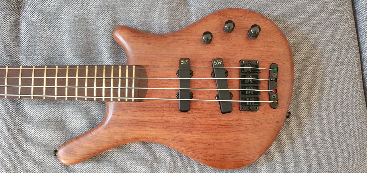

Fesch ist es übrigens. :lechz:
Die Maserung ist sehr elegant schlicht.
Bei meinem Thumb schaut sie wilder aus.
Ist deiner auch so schwer? Gestern hab ich wieder mit ihm gespielt und bin jedes Mal überrascht wie schwer er trotz zierlicher Statur ist.
Aber ein geiles Gerät ist er!

Klebt er? Dann kannst du normalerweise mit einem sauberen Tuch polieren, bis sollte es auch nicht mehr kleben.
Ich muss mich korrigieren, der Hals ist frisch gewachst. Das stört mich daran :D
Ich werde mal sehen, dass ich das abgespielt bekomme und entsprechend mit nem Tuch wegpolieren.
Die Maserung ist für mich zweitrangig. Hab aber auch noch keinen 92er Thumb gesehen, der diese ausgeprägten Muster hat wie bei früheren Modellen oder Custom Shop Thumbs.
Hält sich in Grenzen. War irgendwas um 4,4 Kilo und ist für mich gut zu händeln.
Ich habe nie wirklich darauf geachtet, aber ich denke, die Wölbung des Korpus ist bei den NTs deutlich ausgeprägter als bei den BOs und irgendwie hängt der Bass angenehm(-er).
