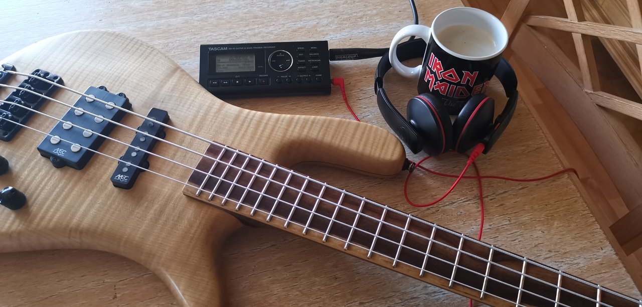

  • #3.903
Hier sieht man das Griffbrett noch etwas bässer.
Reaktionen: 4enima, Dr.Gore, Metalfist und 3 andere

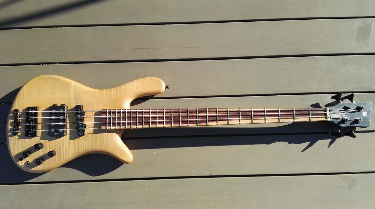

  • #3.905
Han auch gerade noch gesehen, dass das Stu Hamm Signature Model ein längeres oberes Horn hat und fast bis zum 12. Bund geht. Die Brücke ist auch ziemlich an den Korpusrand gerückt. Schaut halt etwas gewöhnungsbedürftig aus, aber ergonomisch schon um einiges besser als der normale Streamer.

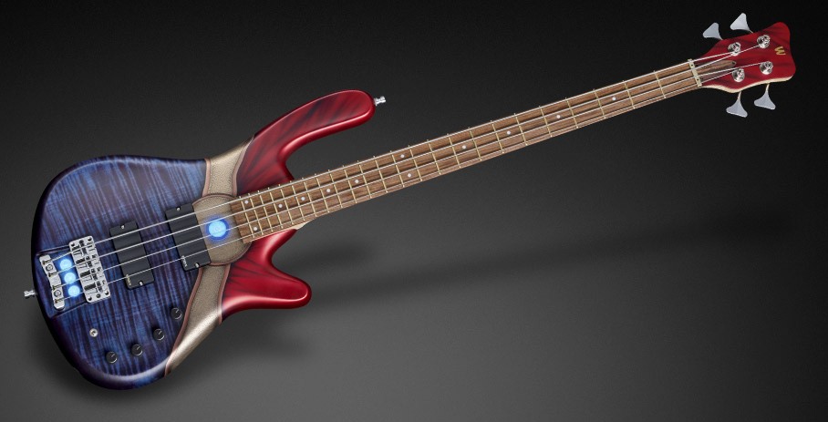

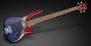

  • #3.907
Ich würde da klar gen 2014er Fortress LTD gehen, der Stu Hamm gefällt mir weder auf Fotos, noch im wahren Leben. Aber die Geschmäcker sind natürlich verschieden! Früher habe ich auch den Buzzard gehasst und lasse mir gerade den zweiten CS basteln.
Reaktionen: Caveman 666 und silber_bass
  • #3.908
Der 2014er Fortress ist schon echt ein Leckerbissen! Auch der 5er schaut klasse aus!
Als ich den Stu Hamm zum ersten mal gesehen habe, dachte ich das wäre eine billlige chinesische Warwickkopie, bei der ein bisschen etwas schief gegangen ist.
Der Streamer ist ja designmässig sehr harmonisch. Die Stu Hamm Änderungen sind wirklich gewöhnungsbedürftig.

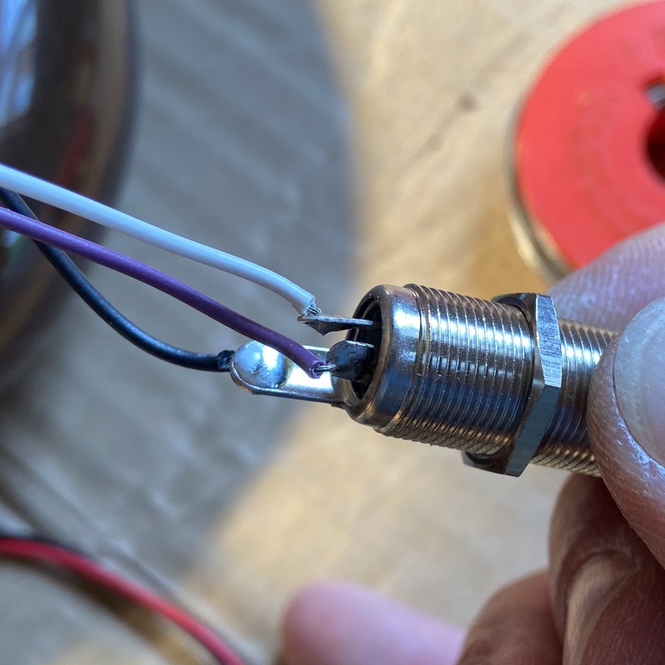

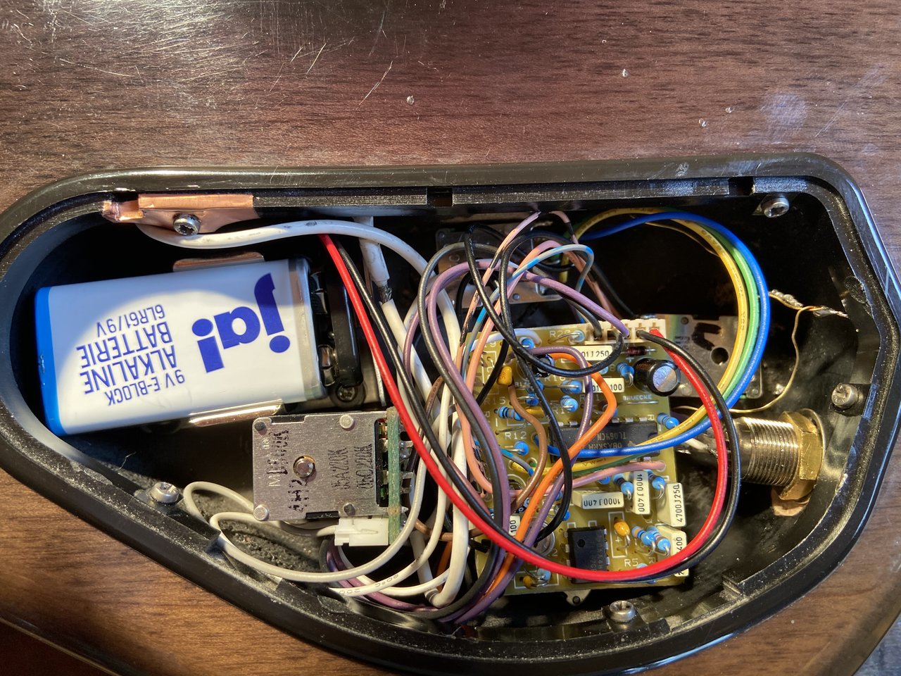

1) Glockenklang 3 Band stacked
https://www.glockenklang.de/de/produkte/bass_systeme/bass-elektronik_3-band.htm
Bass +/- 14 dB@40 Hz
Mids +/- 9 dB@550 Hz
Treble +/- 18 dB@18 KHz
2) MEC 60034-09 - Active BEC 3 Electronics For Passive Pickups
https://www.mec-pickups.de/de/Home--Article.html?article=A00000007837&category=D0716063001492088664A126
Bass +/- 15 dB @ 100 Hz
Mids +/- 15 dB @ 800 Hz
Treble +/- 15 dB @ 8,5 kHz
So, habs Dank Quarantäne endlich geschafft von GloKla auf MEC umzubauen.
Die aktive von MEC geht grad so rein ins Fach, wenn man die Platine über die Potis klebt.
(siehe Foto)
BTW - sind die aktiven Bässe von Warwick mit einem größeren Elektronik-Fach ausgestattet?
Interessant war auch, dass die vorgefertigte Verlötung an der Klinkenbuchse fehlerhaft war.
(Siehe Bild)
Hatte nämlich einen (längeren) Schockmoment nach Fertigstellung des Einbaues, weil nämlich nix ausser Brummen aus dem Bass kam 🥶
Habe dann weiß und lila anders herum verlötet und dann gings - da hat wohl jemand im Werk nicht aufgepasst.
Bin auch nur drauf gekommen, weil mir ein ähnlicher Fehler beim Einbau der GloKla passiert ist.
Seis drum - jetzt läuft alles und soweit ich das mit dem Mini-Combo aus der Gartenhüttenwerkstatt feststellen kann, klingt der Bass jetzt deutlich schlüssiger als mit der GloKla - einen differenzierteren Test werde ich demnächst mal am großen Amp durchführen und berichten.

  • #3.913
Bei den Warwicks die ich in der Hand hatte war das Elektronikfach immer gleich gross.
Andere Bauformen (wie Starbass oder Alien) ausgenommen.
In der Tiefe kann ich mir aber Unterschiede vorstellen durch z.B. carved vs. flat body.
Reaktionen: KOEPPE
  • #3.914
Es gibt die Elektronikfach-Abdeckung nur in einer Größe zu kaufen. Ich denke auch, dass die Form immer gleich ist mit einer Änderung, als man von Schraubdeckeln auf die Deckel zum Einklicken übergegangen ist, irgendwann Ende der 80er Jahre. Was die Tiefe angeht, muss es diese Unterschiede zwangsläufig geben, das Thema hatten wir ja auch schon weiter oben einmal wegen dem fehlenden Platz für das Poti beim Thumb.
Reaktionen: KOEPPE

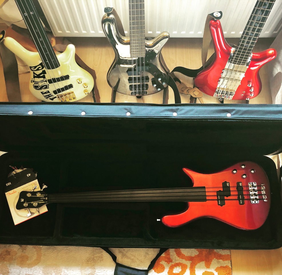

  • #3.915
So, bin SEHR günstig an diesen 2012er Rockbass Streamer Fretless in Metallic Red gekommen. Bin mal gespannt, wie er sich im Vergleich zu den deutschen Wicks schlägt!
Reaktionen: hotte66, claudio, Metalfist und 4 andere
