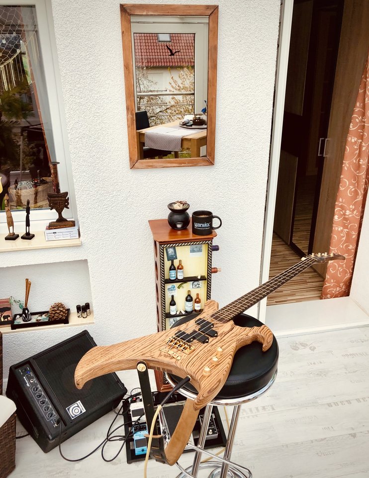

Also den Infinity finde ich so richtig schick.![]()
Und das wo ich schon länger nach einem 5-saitigem Fretless schiele.
