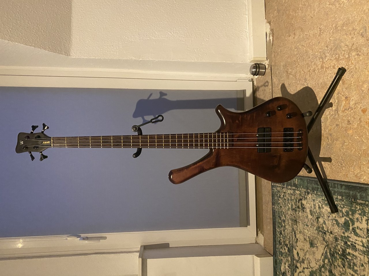

Heut die zweite Probe mit dem P-Nut.
Die erste hat er so gut gerockt, dass der Dingwall heut mal zuhause bleibt.
Der hat selbst die Songs in bösem AD Tuning mit Bravour gemeistert.
Ich bin echt hin und weg von dem Teil <3

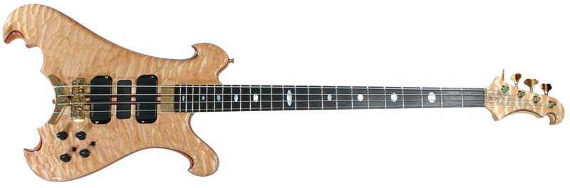

Von der reinen Ergonomie her sind das alles Explorer. Der Buzzard kam nach meiner Kenntnis zuerst, dann Status, dann der Alembic. Der Dragon Wing dürfte das „jüngste“ Design sein.

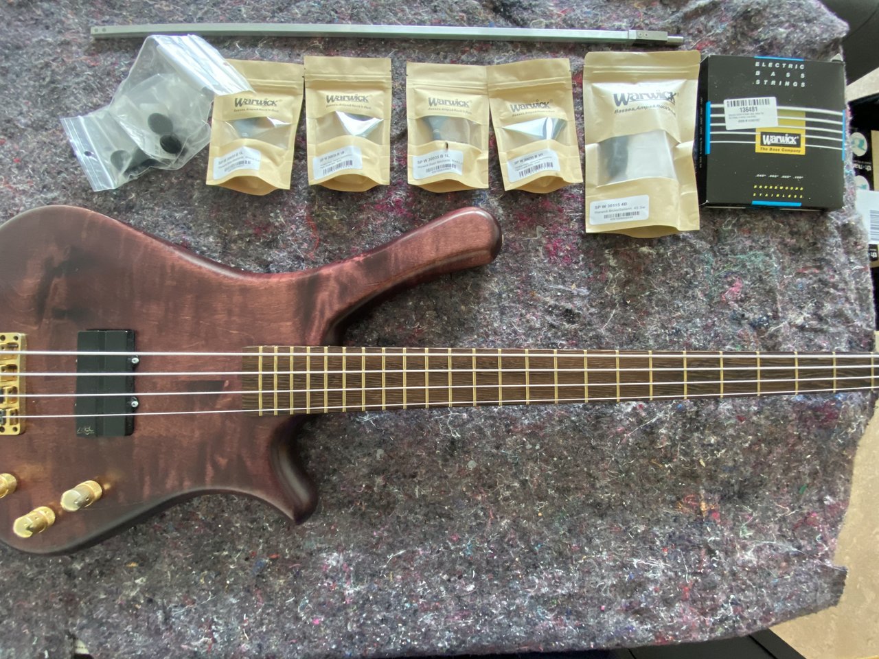

So....Nachdem ich vor ca. Vier Monaten mir einen Fortress Masterman (Bj.95)mit defekten Trussrod zugelegt sind heute alle Objekte der Begierde zu einem Makeover eingetroffen...Also mögen die Spiele beginnen......
Das dachte ich mir aber auch nur...!

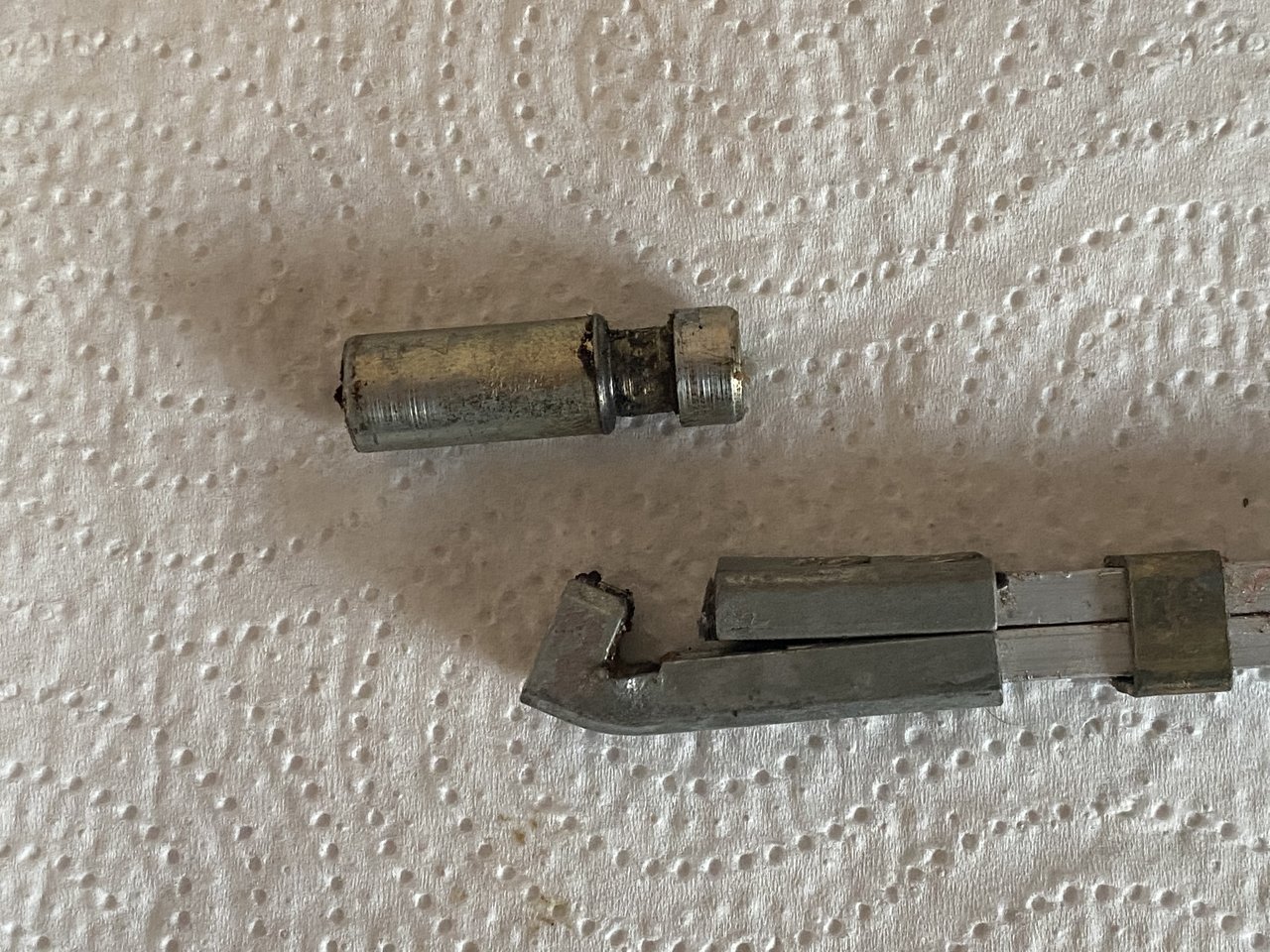

Nach ziehen des alten Trussrod kam dieses zum Vorschein...
Also dachte ich mir "Obacht da hat Einer richtig was gekonnt". Stauchungsbruch des Gewindestifts im Rod.. schau dir mal den Hals genauer an. Siehe da..Hals DIY mäßig geleimt und mit etwas Farbe kaschiert...!
Lange Rede kurz im Sinn neuen Truss rein... näh! Erstmal etwas Holz, auf Höhe des Risses entfernen und dann ging alles Gut.
Schwatte Hardware und Strings (Black Label 105-045 drauf und Ihm Ruhe bis morgen geben. Dann gehts an die Intonation.
Boah, der Trussrod schaut wild aus...
Es ist immer erstaunlich wieviel die Hardware Farbe ausmacht. Das Gold steht dem Fortress zwar extrem gut und bringt ihn schön zur Geltung. Das Schwarz ist elegantes Understatement. Ich weiss nicht was ich besser finde.
