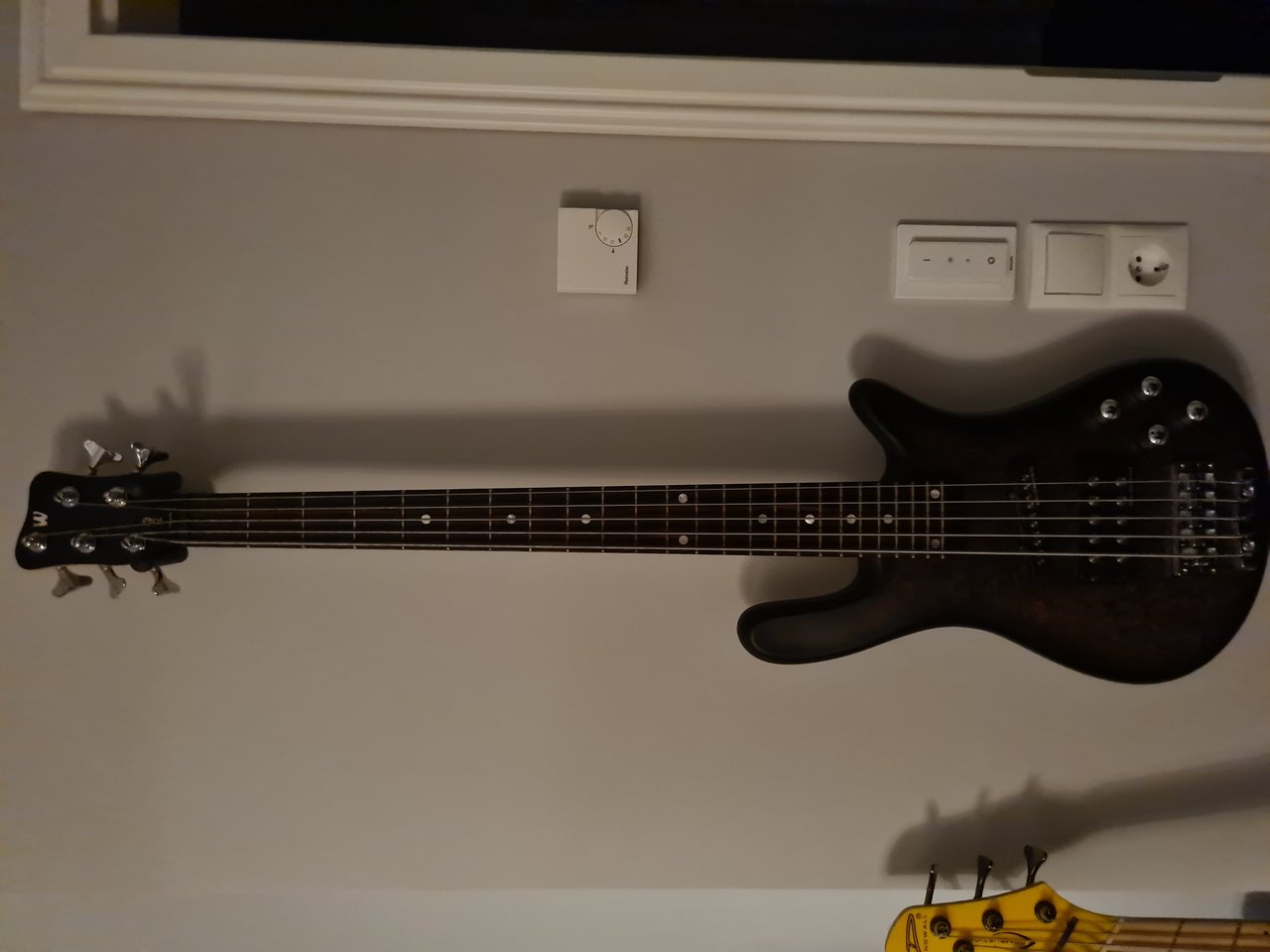

Da isser.
Ein P-Nut.
Ich hab mich JAHRELANG geärgert meinen Jazzman damals verkauft zu haben. Damals war aber meine Stingray Phase.
Der Bass hat kaum Spielspuren, aber mega Schmodder. Die Bünde waren verranzt und der neue Warwick Lappen der dabei war am 4ten Bund angelangt schon schwarz. Bäh.
Das einzige was bisher stört - er hat keinen Fretmarker am dritten Bund. Weder auf der Front, noch an der Griffbrettseite.
Falls der Bass aber heut die Probe gut mitmacht, wird er mit Luminlays ausgestattet. LEDs kann ich mir momentan nicht leisten :P

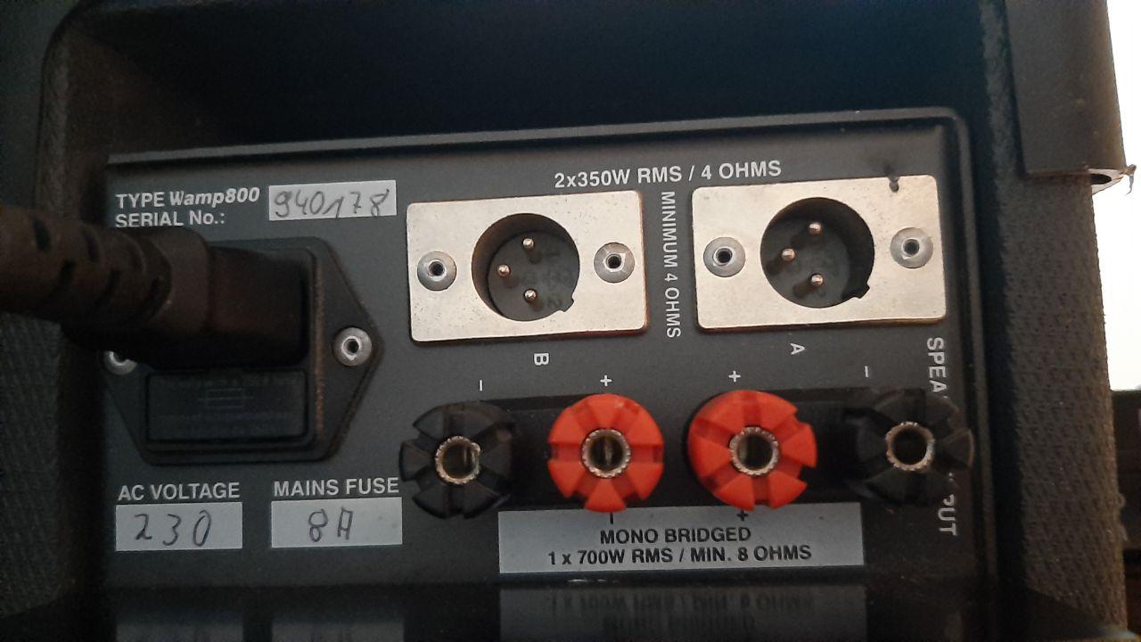

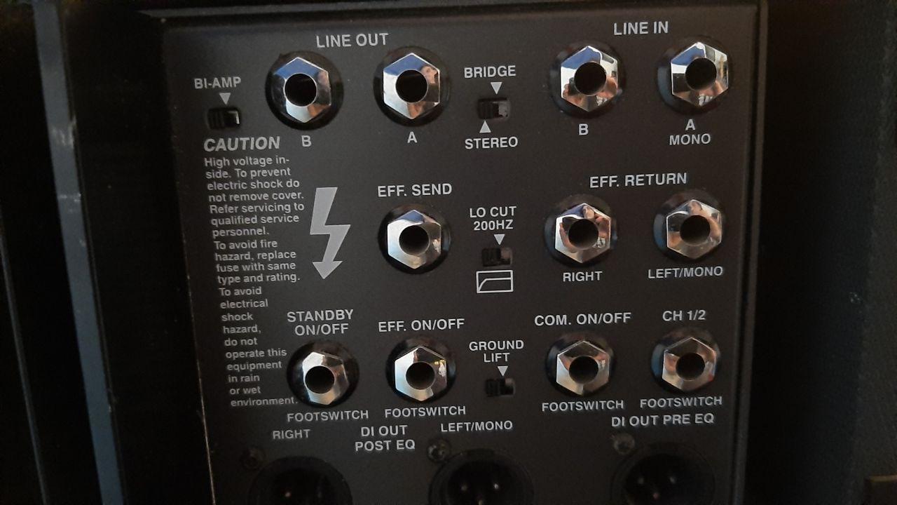

hi leute,
hab da mal ne frage zum Warwick Wamp 800 Amp.
den amp hab ich vor ein paar tagen von einem älteren herren bekommen.
mit deutscher gebrauchsanweisung, aus der ich nicht schlau werde.
es geht hier um die lautsprecheranschlüsse.
da der amp ein bi-amp ist gibbet verschiedene möglichkeiten die lautsprecher anzuschließen.
er hat 2x xlr und 1 paar klemmanschlüße.
ich hab ne 212 fmc und ne 115 fmc box, beide haben jeweils 8 ohm...
kann mir jemand von euch mal kurz erklären wie ich die verschiedenen anschlußmöglichkeiten manage!!!
der amp hat auch noch kleine schalter für den bi-amp betrieb.
desweiteren auch noch nen schalter für stereo/bridge betrieb.
hab mal photos gemacht damit ihr sehen könnt was ich damit meine.
also, wenn ich es richtig verstehe kann ich meine beiden boxen in die xlr anschlüße anschließen, so wie eigentlich immer..
2x350 watt an 4 ohm.
reduziert sich dann die watt zahl bei 2x8 ohm boxen?
gleichzeitig dann entweder bi-amp oder nicht betreiben, oder?
mit umschaltung des bi-amp schalters..
ich weiß das beim bi-amp betrieb die einzelnen boxen von jeweils einer endstufe betrieben wird.
212 box von kanal 1 und 115 box von kanal 2.
denke mal ja...
wie schaut es aus mit dem stereo betrieb und bridge betrieb?
was ist denn der gravierende sound unterschied, abgesehen von den 700 watt?
so, genug gelabert, vieleicht spiel ja jemand von euch diesen amp, der voll geil anhört, bis jetzt nur im kopfhören betrieb aus probiert.
meldet euch mal bitte...
Es reduziert sich die Enstufenleistung.
Du kannst an jeweils einer 8 Ohm Box pro Endstufe ca 50-60% der 350 Watt abrufen.
denke mal ja...
Jupp
Es macht keinen Sound-Unterschied, außer du willst crazy mit Effekten arbeiten. Da kann Stereo/Biamp interessant sein, ist aber auch voll 80er/90er. Macht heute kaum Jemand.
An den gebrückten 700 Watt kannst du nur eine 8 Ohm Box anschliessen.
